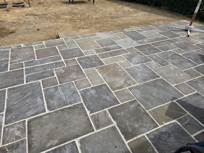

Nous venons de faire réaliser une terrasse d’environ 30 m² en dallage de grès naturel, pose en opus 4 formats avec joints beige.

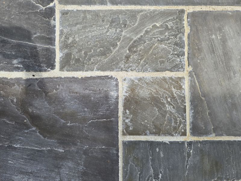

Depuis la réalisation des joints, une grande partie des pierres présente un voile blanchâtre, des traces d’essuyage et des résidus qui semblent provenir du mortier de jointoiement. Certains joints sont également assez irréguliers et débordent sur les pierres.
L’artisan est déjà intervenu deux fois avec un produit acide pour nettoyer la terrasse. Le résultat s’est un peu amélioré à certains endroits, mais il reste encore beaucoup de traces sur l’ensemble de la surface. Les photos jointes ont été prises après ces deux interventions.
L’artisan nous propose d’attendre la reprise du chantier en septembre pour voir comment la terrasse évolue et effectuer éventuellement une nouvelle intervention. En attendant, nous retenons 10 % du solde de la facture avec son accord.
Je voudrais avoir l’avis de personnes connaissant bien la pierre naturelle :
Est-ce que cela ressemble à un simple voile de ciment encore récupérable ?
Est-il normal qu’il reste autant de traces après deux nettoyages à l’acide ?
Des passages répétés à l’acide peuvent-ils abîmer, décolorer ou rendre la pierre plus poreuse ?
Faut-il maintenant éviter tout nouveau traitement acide ?
Quelle serait la méthode normale pour récupérer ce type de résultat sans endommager le grès ?
Les joints et les bords visibles sur les photos vous paraissent-ils acceptables pour un travail professionnel ?
Nous ne cherchons pas à mettre l’artisan en difficulté, mais simplement à savoir si le résultat peut réellement être corrigé ou si le traitement à l’acide risque d’avoir marqué définitivement les pierres.
Merci d’avance pour vos avis.

Effectivement c'est un peu dommage pour cette belle terrasse.
L'intervenant a nettoyé juste après avoir fait les joints ?
Il faudrait essayer avec du bicarbonate de soude ou un nettoyant au pH neutre
Il faudrait certainement éviter d'insister à l'acide chlorhydrique et à l'acide oxalique, pareil pour vinaigre blanc trop concentré.
La porosité et les imperfections de cette pierre naturelle va rendre le nettoyage plus problématique.
Tu as essayé à l'eau chaude avec du savon noir ?

Bonjour JC,
Non, il n'a pas nettoyé juste après avoir réalisé les joints. Le premier nettoyage à l'acide a eu lieu environ une semaine plus tard, puis il est intervenu une seconde fois.
Je préfère ne rien appliquer moi-même, même du bicarbonate ou du savon noir, car j'ai peur que l'entreprise me reproche ensuite d'avoir modifié ou abîmé la pierre.

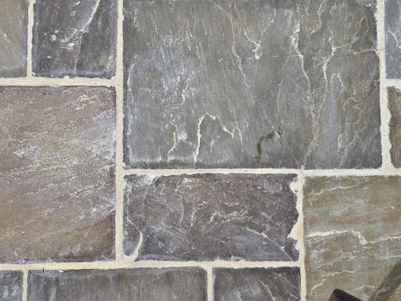

D'après l'intervenant, les traces devraient disparaître progressivement avec la pluie dans les prochaines semaines. Ce qui m'inquiète surtout, c'est qu'à certains endroits il reste de véritables épaisseurs de joint, parfois autour de 5 mm, prises dans les irrégularités naturelles de la pierre.
Ce ne sont pas forcément des creux profonds, mais plutôt des différences de niveau entre deux strates de la pierre. Le résultat est très irrégulier : certaines petites bosses ou strates sont recouvertes de joint, alors que d'autres ne le sont pas du tout. C'est surtout ce manque d'uniformité qui me gêne.

L'intervenant est certainement conscient qu'il a fait l'erreur de ne pas nettoyer rapidement le voile de ciment sur ton carrelage juste après avoir fait les joints.
Il faudra lui rappeler son erreur...
et le fait de ne pas avoir tout payé va l'inciter à faire le nécessaire
effectivement mieux vaut ne rien toucher
Il faudrait l'interpeler sur le risque de continuer et d'insister avec des nettoyages à l'acide chlorhydrique sur cette belle pierre naturelle, d'aspect inégal et poreuse !...
tu peux te rassurer, tout rentrera dans l'ordre après nettoyage efficace et les intempéries feront le reste.
