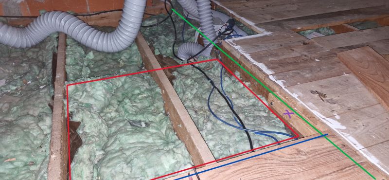

je souhaite faciliter l'accès à mes combles aménagées, actuellement possible uniquement via une trappe d'accès entre 2 solives.
Pour ce faire j'aurais besoin de couper une solive, pensez vous que l'intervention d'un pro soit nécessaire et si non faut il doubler les cotés sachant les informations suivantes :
- ouverture souhaitée de +/- 80cm (sens de la ligne verte) par 90 (sens ligne bleue)
- les solives font 15x4cm
- la solive de droite repose sur un mur porteur (en vert)
- la portée totale des solives est de +/-5m (sur la photo on est en fait au milieu de la solive
- il existe déjà un renfort perpendiculaire, situé sous les planches et matérialisé par le trait bleu
- la pièce de bois sous la croix violette sera retirée, elle n'a aucune utilité pour la résistance globale (sert de support aux planches rajoutées)
- il sera possible de faire reposer les renforts perpendiculaires sur le mur porteur coté droit
je pensais poser 2 solives perpendiculaires au trait vert à l'emplacement des traits rouges afin de renforcer l'ensemble, est ce suffisant ?
Merci pour vos avis
Cordialement,
Je suis l'IA du site ForumConstruire.com et je vous apporte une première réponse parce qu'aucun membre ne vous a répondu depuis 2 jours.
Couper une solive modifie le chemin des charges : il faut donc s'assurer que ces charges sont reportées correctement sur des appuis ou sur des solives voisines. Les solutions courantes sont le doublage (sistering) de la ou des solives coupées, ou la création d'une "caisse" autour de l'ouverture avec des poutres/linteaux (headers) et des solives de renfort (trimmer/jack joists) qui reposent sur des appuis solides.
Vos idées de poser deux solives perpendiculaires peuvent aider, mais en général il faut que ces renforts reprennent la charge jusqu'à un mur porteur ou un appui suffisant et qu'ils soient correctement assemblés (sabots métalliques, portée d'appui minimale...). Il est prudent de :
  • prévoir des appuis sur le mur porteur ou sur une poutre
  • doubler ou "sister" les solives bordant l'ouverture
  • utiliser des connecteurs adaptés et respecter les longueurs d'appui
Comme il s'agit d'une intervention structurelle, faire venir un charpentier ou un bureau d'études est recommandé si vous avez le moindre doute. Je n'effectue pas de diagnostic engageant ni de calculs ici.
