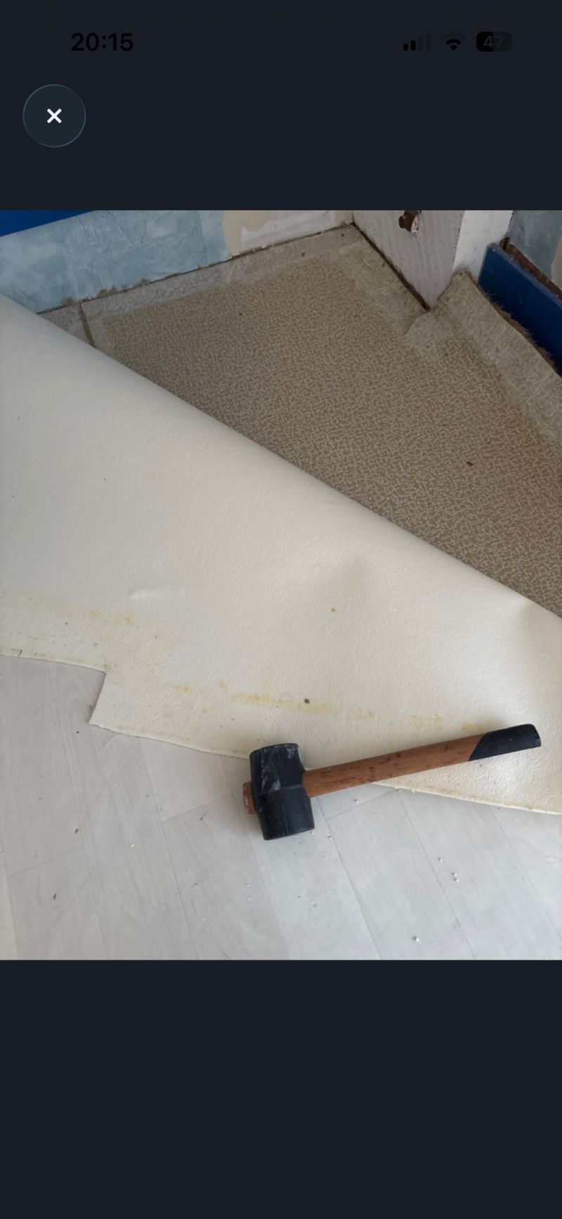

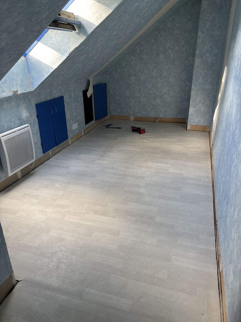

Je suis actuellement en train de rénover mon sol et j'ai besoin de vos avis d'experts.
En retirant le revêtement actuel, je tombe sur une ancienne couche composée d'une sous-couche en mousse avec un revêtement plastique par-dessus, le tout posé sur une dalle béton.
J'hésite sur la marche à suivre :
1. Est-il préférable de tout arracher pour repartir sur la dalle béton propre et poser une sous-couche neuve ?
2. Ou puis-je conserver cette épaisseur pour l'isolation et poser mon nouveau sol directement dessus ?
Merci d'avance pour vos conseils !
Ancienneté : + de 9 mois
Précision, c'est pour poser du stratifié.

J'enlève le lino et garde la sorte de sous couche plastique et mousse dessous?
Je pose directement dessus ou je remet une sous couche ?

Vous posez dessus et sans sous-couche. Ou une très fine ( 1mm )

jai finalement tout enlevé pour repartir sur la dalle béton, sous couché de 5mm et stratifié dessus.
