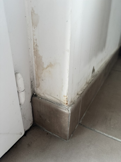

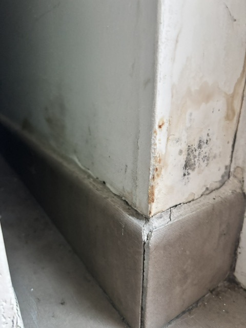

Je me permets de poster un message pour essayer de trouver de l'aide. Ma maison BBC en bois a 12 ans. J'ai fait poser une terrasse bois, il y bientôt 6 ans. Depuis 3 ans, j'ai remarqué des traces d'humidité sur le bas des murs interieurs. Aujourd'hui, j'ai des traces de moisissures.

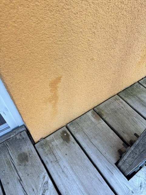

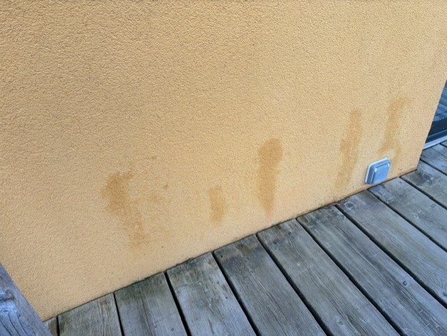

Il y a des traces egalement sur les murs exterieurs. Je me suis dit que cela pouvait venir de la terrasse qui "empecherait le mur de respirer" toutefois, selon le professionnel qui a fait la terrasse ce n'est pas possible car rien n'est fixé à la terrasse. Vu l'etat du mur, je suis inquiete.

Vous connaissez la composition exacte du mur ?
Si vous êtes BBC vous devez avoir une étude thermique complète.

A votre place je préviendrai mon assurance tout de suite.
De quand date le revêtement extérieur ? A mon avis il n'est pas adapté au support et il fait pourrir votre ossature bois !
Vous pouvez aussi faire vous même un carottage dans le mur pour constater l'étendu des dégâts.

Vous êtes sur quelle commune ? Qui a réalisé les travaux ?
avant la pose de la terrasse pas de traces d'humidité ?
La terrasse est en contact direct avec le mur, ou il y a un petit espace ?
La terrasse est bien légèrement incliné vers l'extérieur ?

Bonjour, je n'avais pas de traces d'humidité avant. Il y a un petit espace (2 à 3 mn, cf phot ci dessus) entre la terrasse et le mur; il ne me semble pas que la terrasse soit inclinée vers l'exterieur. Couper les planches va etre compliqué car il ya des lambournes tres pret du mur. Mais, malheureusement, je pense maintenant qu'il va falloir enlever la terrasse en esperant que le mur et surtout l'ossature bois de la maison ne soient pas trop touchées. Mon assurance va faire appel à un expert; j'espere seulement que ce n'est pas trop grave! j'aurai été interessée par le DTU des terrasses bois.

Et avez vous réaliser un carottage ?
Les pathologies en ossature bois et enduit extérieur sont courantes surtout des ces années là.
Le bureau d'étude thermique de l'époque avait rien dit ?
C'est une construction en CCMI ? Architecte ? Maître d'oeuvre ?

<La construction d’une terrasse en bois doit respecter le NF DTU 51.4 pour la pose et la durabilité, ainsi que les obligations administratives selon la hauteur et la surface de la terrasse.
Normes techniques
La norme NF DTU 51.4 définit les règles de mise en œuvre des terrasses en bois massif ou recomposé, incluant la pose des lames, l’espacement, la ventilation et le drainage pour assurer la durabilité biologique et mécanique de la structure. Elle est complétée par la norme NF B54-040, qui précise les caractéristiques des lames de bois massif : stabilité, dureté, résistance aux insectes, classe d’emploi et coefficient d’élancement>
