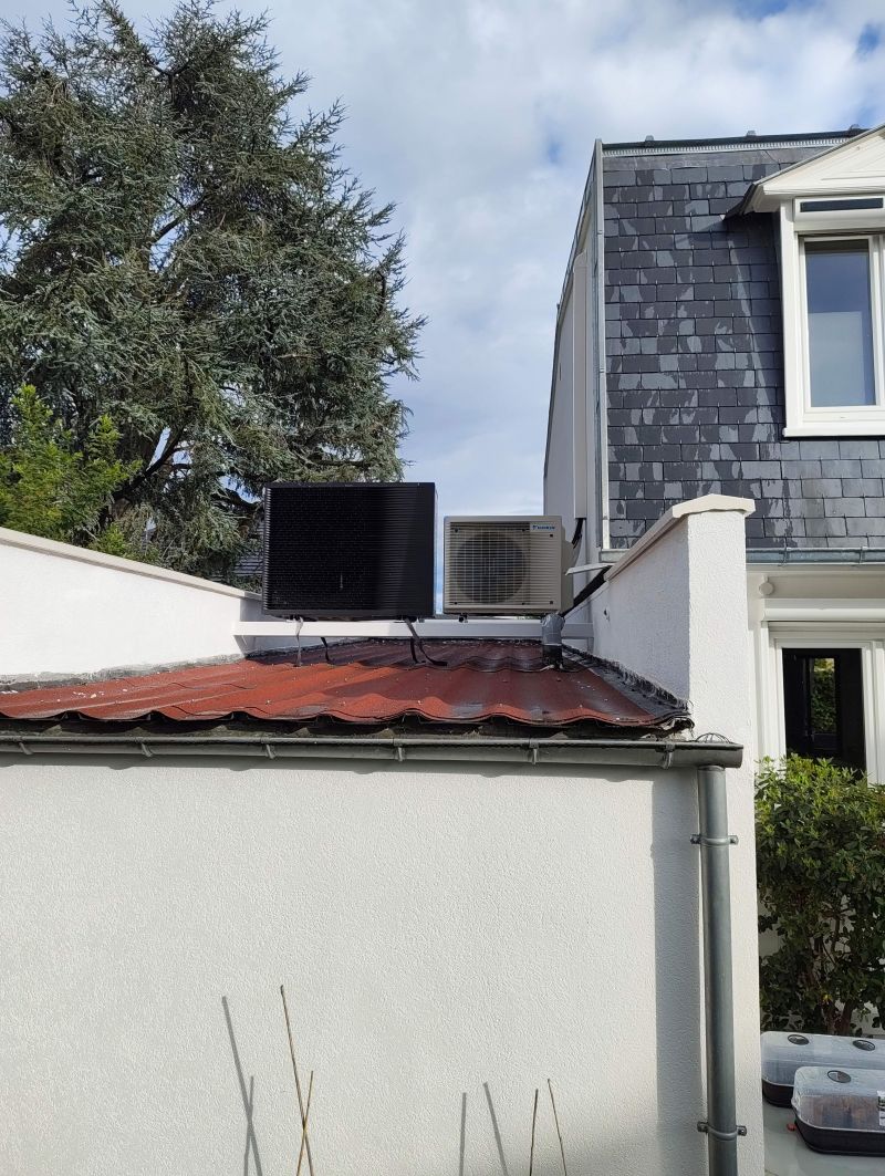

J'ai fait installer une pompe à chaleur et bloc clim récemment sur le dessus de mon garage (cf. photo) et je dois faire poser un "cache acoustique" pour éviter toute gène sonore pour mon voisin dont le jardin se situe sur la gauche de la photo qui est à moins de 15 m (condition demander lors de la demande d'urbanisme en mairie)
L'entrepreneur a pris les mesures pour faire un cache "sur mesure" mais il semblerait que les fournisseurs ne soient pas tous d'accord sur la pose d'un cache acoustique puisque certains évoquent le fait que cela pourrait nuire à la performance de la PAC voire même l'abimer à terme. Un des fournisseurs suggère de ne poser que sur le dessus des unités sauf que le voisin est situé sur la gauche des unités (en face du mur) et j'aimerais donc également avoir une protection à ce niveau là.
Est ce que le cache acoustique est une mauvaise idée ? Dans ce cas quelles seraient les autres alternatives, un mur acoustique ?
Merci par avance pour votre aide

Un cache acoustique peut aider à réduire la gêne pour le voisinage, mais il y a des risques s'il limite la circulation d'air autour de la pompe à chaleur (prise et rejet d'air) : performance affectée, surchauffe, usure prématurée. Les fabricants et les normes précisent généralement des jeux minimaux et des configurations autorisées, donc il faut vérifier ces recommandations avant toute modification.
Si vous envisagez un dispositif, préférez des solutions qui laissent l'air circuler et atténuent le bruit : capotage supérieur ouvert, panneaux ajourés ou à lames orientées, panneaux absorbants doublés d'une structure aérée, baffles ou mur acoustique entre l'unité et le jardin du voisin. Autres pistes : haie haute, déplacement ou éloignement de l'unité, supports anti-vibratiles. Points à respecter :
  • conserver les dégagements prescrits par le fabricant;
  • laisser l'accès pour maintenance;
  • ne pas enfermer totalement l'unité;
  • vérifier l'impact sur la garantie et le rendement.
En bref, ce n'est pas systématiquement une mauvaise idée, mais faites valider la solution par l'installateur et, si besoin, par un acousticien ou le fabricant pour garantir conformité et durabilité.

Elle est si bruyante que ça ? Si ça se trouve on ne l'entend même pas. C'est vrai que si on limite le passage de l'air, tu peux perdre en performance et avoir une usure prématurée du système

Elle ne fait pas tant de bruit que ca mais laisse un "vrombissement" qui gène les voisins, je me demande si un mur acoustique ne pourrait pas faire l'affaire

Sur la photo je ne vois pas la maison du voisin.
Il y a des règles de distance, peut être que tu n'as rien à faire si c'est du jardin.
La mienne était a 7 m de mon voisin jamais de bruit la géné
