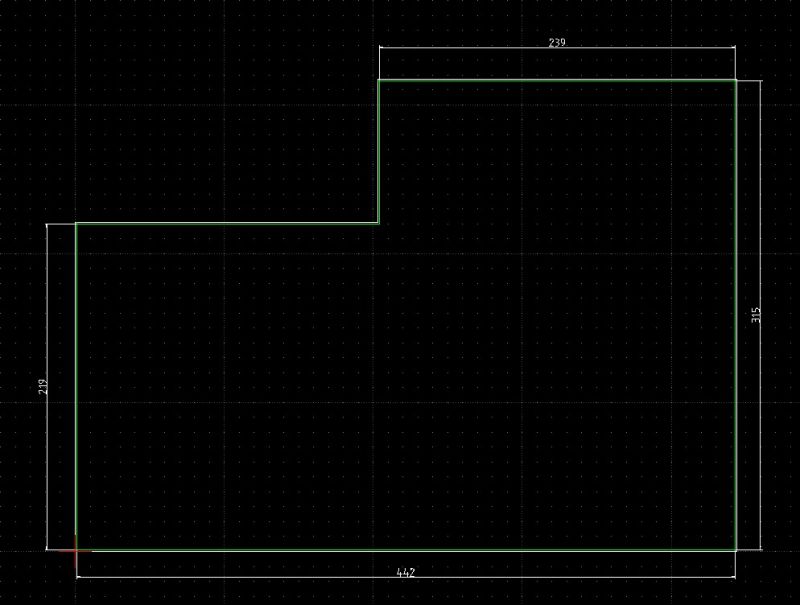

Je souhaite poser du parquet dans une chambre mais malgré plusieurs calepinages, je me demande toujours lequel prendre.
D'abord la forme de la pièce avec cotation en cm (j'ai déjà inclus dans ces côtes 10mm de jeu entre le parquet et les murs). Le sens de la lumière est dans la grande longueur (fenêtre à droite non représentée)
Les lames de parquet ont une largeur de 13cm

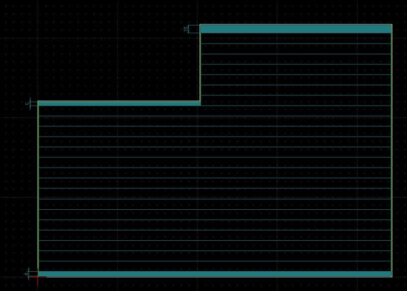

Simulation 1 : départ depuis la plus grande longueur. Les lames de la dernières rangées feront 3cm

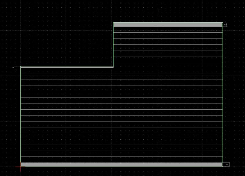

Simulation 2 : départ avec des lames de largeur 8cm pour avoir la même largeur dans la dernière rangée. Malheureusement les lames au "milieu" feront 3cm

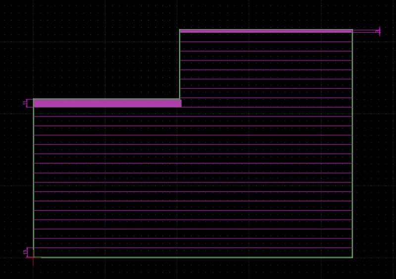

Simulation 3 : départ petite longueur lame de largeur 10cm, Celles du milieu feront 5cm et celles de fin 6cm

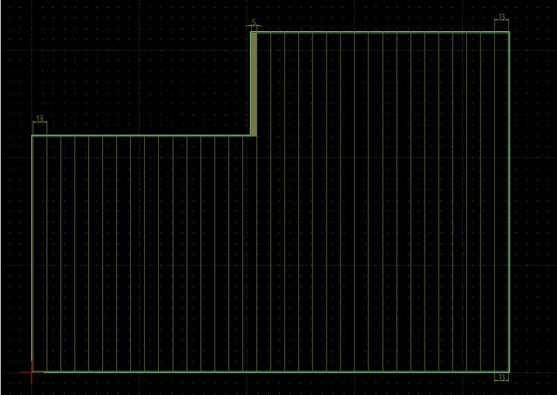

Simulation 4 : Partir dans le sens perpendiculaire à la lumière. Là celles du milieu feront 5cm.

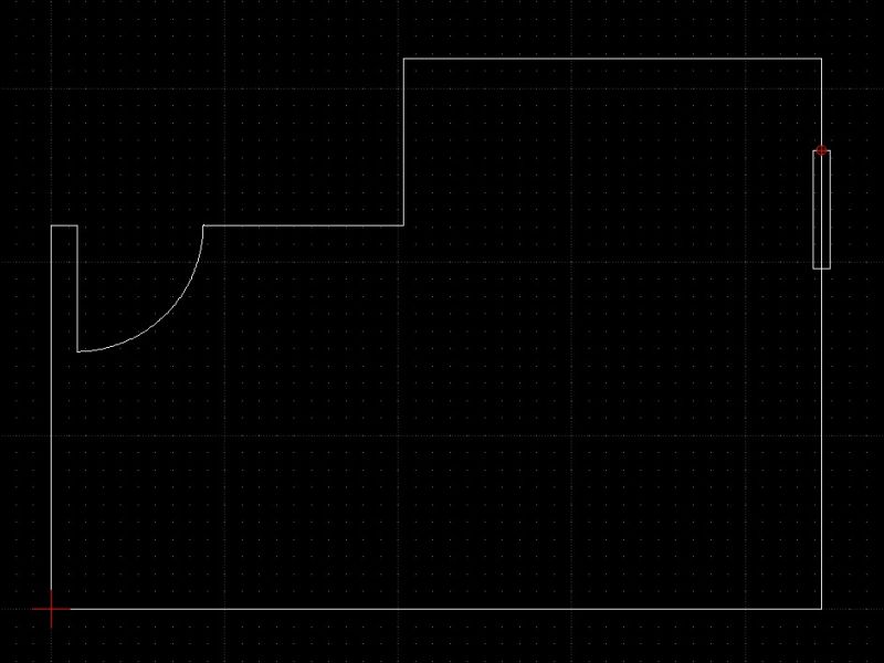

Pour répondre à ta question, je joins un plan avec porte et fenêtre. Pour information c'est une pièce avec rampant (du côté le plus long).
Effectivement en laissant que 8mm de jeu, cela me permet d'avoir des largeurs plus grande de 1cm dans mes simulations proposées.
