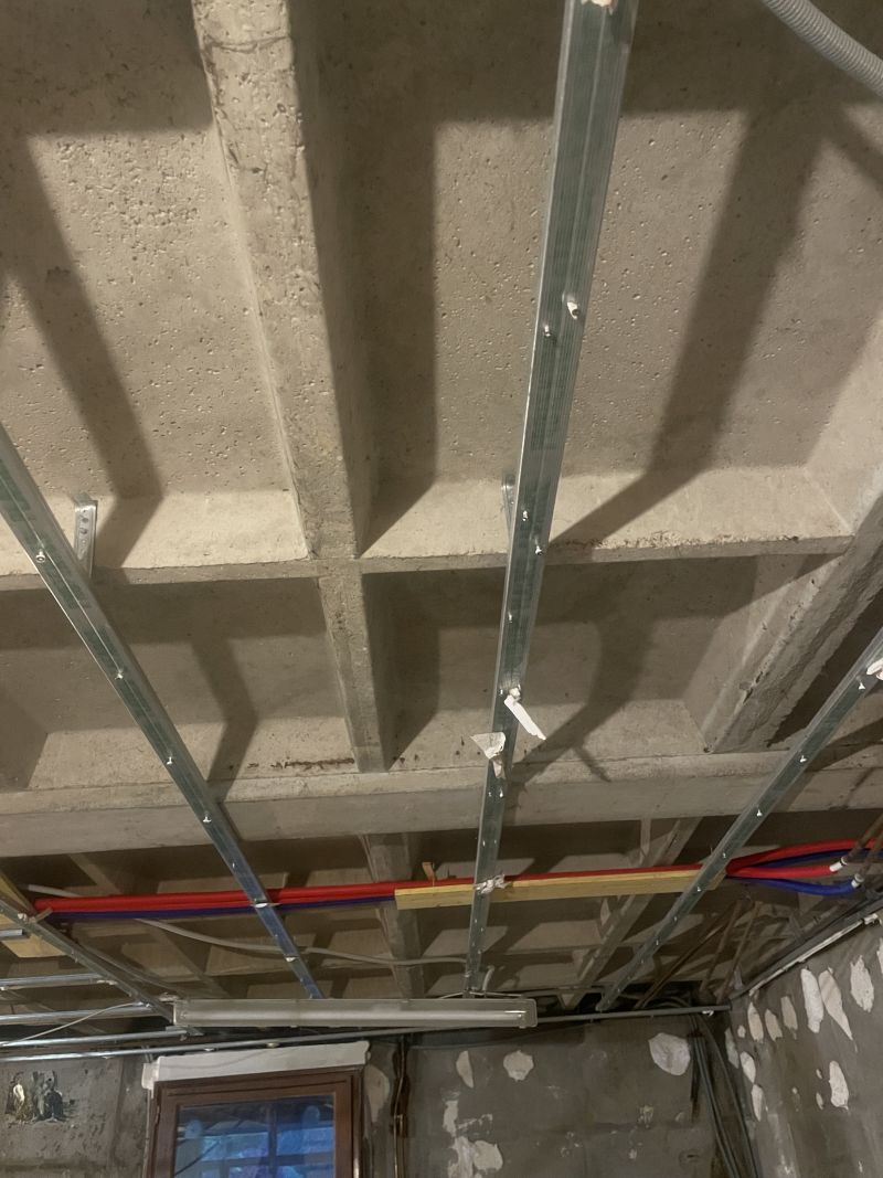

Je me permets de vous solliciter pour un conseil.

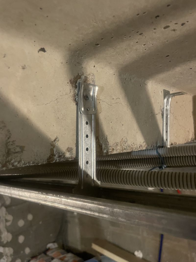

Je possède une maison préfabriquée des années 60 et je souhaite refaire un plafond en placo. À l’origine, les suspentes étaient directement clouées dans le plancher, qui est en préfabriqué
Le problème, c’est que je préférerais éviter de repercer dedans afin de ne pas fragiliser la structure du plafond/plancher de l’étage.
J’envisageais donc une solution alternative : réaliser des plots de mortier (avec primaire d’accrochage + Sikalatex) à différents points, via un petit coffrage, pour ensuite venir y fixer mes suspentes. L’idée serait ainsi d’éviter toute intervention directe dans le plancher porteur.
Je pensais également réutiliser les suspentes existantes et juste changer les rails et faire des plots uniquement aux endroits nécessaires.
Pensez-vous que cette solution est viable ? Auriez-vous d’autres méthodes à conseiller pour ce type de configuration ?
Merci d’avance pour vos retours.

Bonjour, je comprends que tu veux plaquer au plafond, qui est archi-lisse, des plots de mortier ? Pour moi cela ne tiendra pas, même avec primaire et sikalatex. Les vibrations du plancher finiront pas désolidariser les plots si le poids du faux plafond ne l'a pas fait avant. A mon avis, tu peux te permettre de fixer les suspentes au plafond avec des chevilles et vis. Par contre, pas aux mêmes endroits que les clous qui ont fissuré le béton !

Oui c'est ça l'idée mais je ne vois aucun système conventionnel pour d'accrocher sur du bancher.je me prend peut un peut trop la tête
Perceuse-trou-cheville-vis. Pas avec un foret à bois, évidemment

J'ai fais la maçonnerie de mon extension, je devrais pouvoir percer des trou en diamètre 6 ou 8 Tongue
