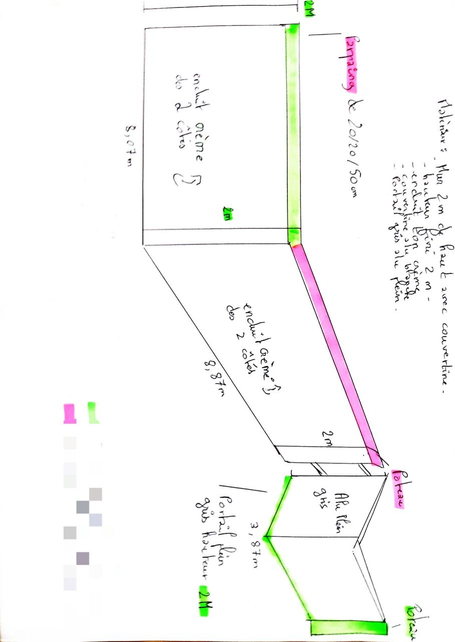

Je souhaite faire un mur de 18m.de.long et 2m de haut en parpaing de 20.
J aurais besoin d' aide pour les grosses lignes, après je suis dans le bâtiment et j ai des compétences.
Je suis sur de la terre glaise,
Je pensais partir sur 50 cm de profondeur et 40 cm de large pour la Fondation. Après je veux bien vos avis pour la marche a suivre et matériaux. D avance merci. Cdt
Env. 30 message Loire Atlantique
Voici le mur en projet,une partie chez moi,l autre partie chez le voisin et mon portail a fixé sur leur mur. C'est moi qui fait tout.

Côté armatures métalliques, raidisseurs, dosage béton, je passe mon tour. Ce n'est pas mon domaine.
Pour les grandes lignes.
Pour le hors gel, Google pourra vous aiguiller.
La question est de savoir si le sol a la capacité mécanique nécessaire et à quelle profondeur ?
Plusieurs solutions.
* Connaitre la nature de votre sol par une analyse granulométrique et 2 ou 3 essais.
Ça va impliquer des frais.
* Faire intervenir un professionnel pour un devis et vous aurez pas mal d'info sur la méthode a suivre.
* faire des planches d'essais :
Si terre glaise comme vous dites.
Je pense qu'un apport granulaire va être nécessaire. Avec un géotextile en fond et du concassé de type 0/63 ou autre, bien compacté, ça va augmenter la portance.
La semelle de fondation reposera sur le granulat
Si on prend hors gel 50 cm. Terrain plat
Vous terrassez sur 80 cm de profond et 60 cm de large et 100 cm en linéaire (0.48 m³). 30 cm de granulat avec géotextile, bien compacté.
Ça devrait convenir.
Si pas satifaisant, vous refaite une planche d'essai en augmentant soit la profondeur, soit la hauteur de granulats.
