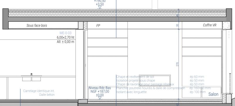

Je suis actuellement en train de revoir mes plans de maison intérieurs notamment concernant les faux plafonds. Initialement, j'avais des réservations de 30cm pour les coffrets des volets roulants mais j'ai décidé de ne pas en mettre. Du coup, j'ai 2m70 de hauteur + 30 cm jusqu'à la dalle.
Le but initial était d'être à 2m70 pour venir mourir sur les menuiseries comme ci dessous :

Sur une pièce de presque 70 m², une HSP de 3 m n'est pas inhabituelle et peut donner une belle sensation d'espace. Une HSP à 2,70 m qui "meurt" sur les menuiseries offre par contre un rendu plus chaleureux et contemporain, surtout si tu veux des lignes nettes au droit des fenêtres. Le choix est donc beaucoup esthétique : grandeur vs. convivialité.
Coté technique, attention à l'acoustique (risque d'écho) et à la ventilation : une grande hauteur augmente le volume à chauffer, même si un plancher chauffant et un insert limitent l'impact. La solution la plus économique est bien souvent plâtrer directement sous dalle ; un faux-plafond périmétrique ou un coffrage central permet d'avoir un jeu de lumières indirectes sans trop compliquer l'installation. Demande au plaquiste un exemple de proportions et, si besoin, un retour d'expérience sur l'acoustique et les finitions.
