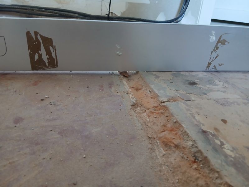

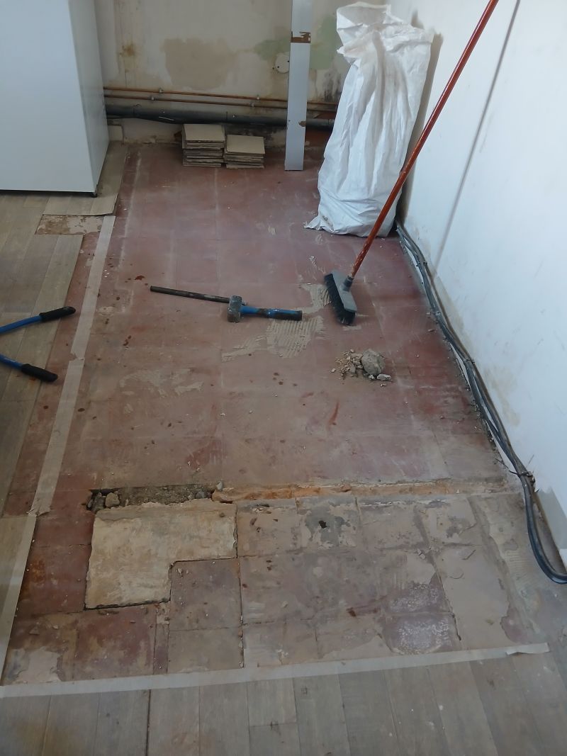

Je rénove patiemment un petit appartement dans un immeuble ancien.
Actuellement, il y a un vieux lino et une petite partie carrelée posés sur des tomettes sur lit de sable.
En enlevant la partie carrelée, j'ai découvert les restes d'une petite cloison briquette de 80 cm. La différence de niveau de part en part de la cloison et de 1cm. A un endroit l'équivalent de trois tomettes a été remplacé par du ciment.
Comment mettre de niveau dans les règle de l'art cette partie de l'appartement ? Je souhaiterais poser du parquet stratifié en remplacement du lino.

Il faut faire un reagreage, attention il faut que la zone a reagreer soit bien delimitee et constitue un point creux. C est tres liquide et ca va filer partout ou le niveau est plus bas
CATERHAM a écrit:Il faut faire un reagreage, attention il faut que la zone a reagreer soit bien delimitee et constitue un point creux. C est tres liquide et ca va filer partout ou le niveau est plus bas
Merci beaucoup pour votre retour Caterham.
Ce qui m'embête un peu c'est que la zone plus haute n'est pas très étendue par rapport à l'ensemble de l'appartement (variations de 3mm max qui pourraient être compensées par une sous-couche adaptée j'imagine)
D'après vous, serait-il envisageable de refaire le lit de sable sous les tomettes plus hautes (environ 1m2) afin de les ramener au niveau général ?

Oui

Si d'autres personnes ont le même problème,  j'ai retiré les tomettes sur une certaine surface pour pouvoir adoucir la différence de niveau locale.
 Par la suite,  ce site m'a aidé pour la repose des tomettes : https://david.mercereau.info/pose-de-tomettes-sur-lit-de-sable-a-lancienne
