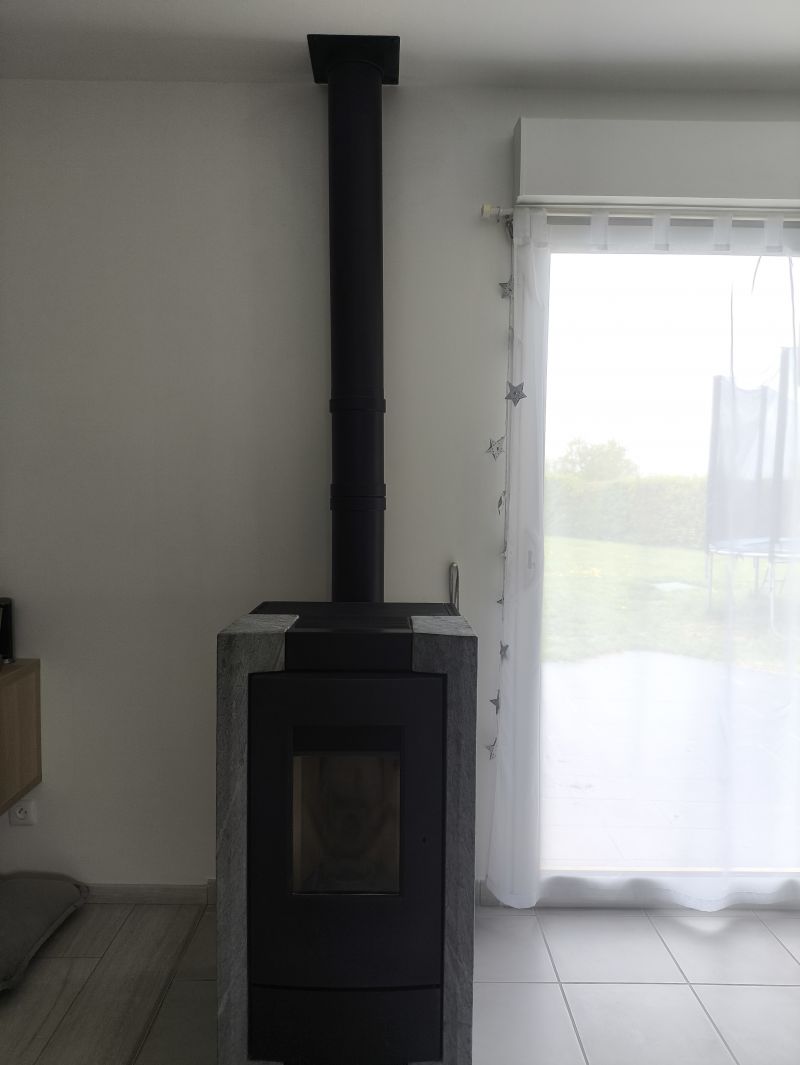

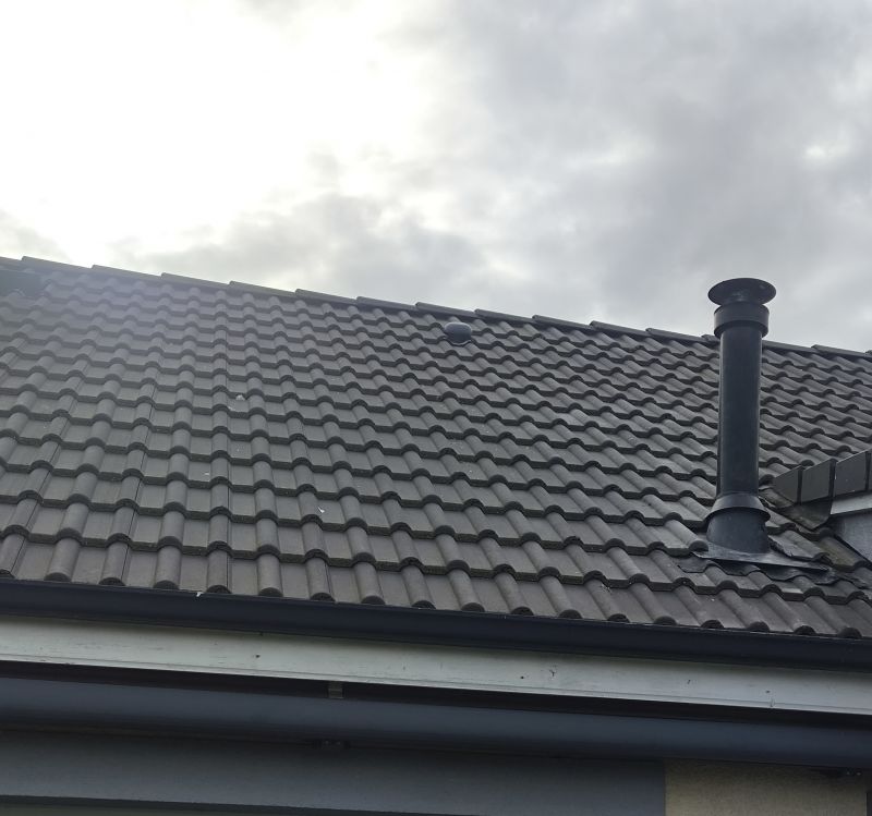

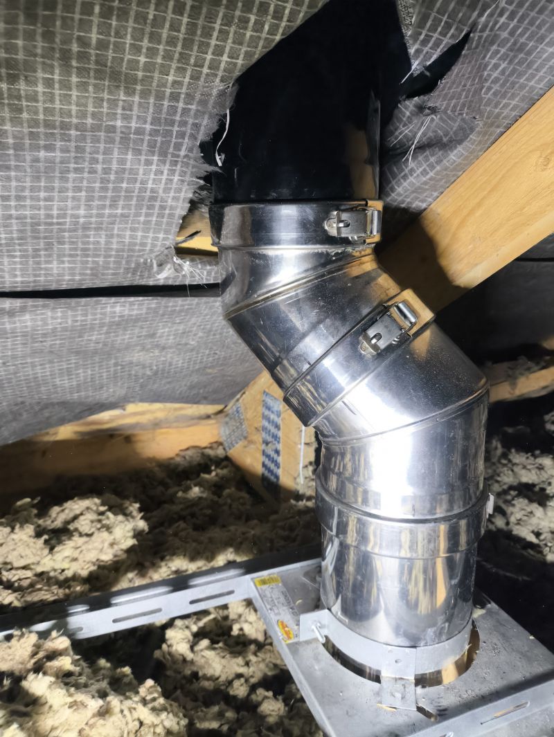

Je viens d'acheter une maison avec un poêle à granulés Rika como.
Ce poele a été déplacé, on voit l'ancien emplacement, j'ai retrouvé deux tubages de 1 m en PGI 130.
Il a été déplacé en zone 2.
Le problème c'est que je trouve que le conduit est très chaud je ne sais pas si c'est normal.
On va dire que je laisse la main dessus mais c'est limite limite.
Qu'en pensez-vous ?

Une surchauffe du conduit (PGI) sur un poêle à granulés peut avoir plusieurs causes : tirage déréglé, conduit partiellement obstrué, vent contraire, défaut du ventilateur d'extraction, réglages de combustion inadéquats ou granulés de mauvaise qualité. C'est un symptôme à ne pas négliger car des températures trop élevées peuvent endommager le conduit, les joints et augmenter le risque d'incident.
Comme premières mesures prudentes, mettez l'appareil en puissance réduite voire arrêtez-le si vous avez un doute, et assurez-vous que les détecteurs de fumée et de monoxyde de carbone fonctionnent. N'essayez pas d'ouvrir ou de démarrer des manipulations dangereuses sur le conduit vous-même. Contactez un professionnel qualifié (installateur ou ramoneur) pour un contrôle complet : nettoyage du conduit, vérification du tirage, contrôle des températures et des réglages selon la notice constructeur et la réglementation en vigueur.
