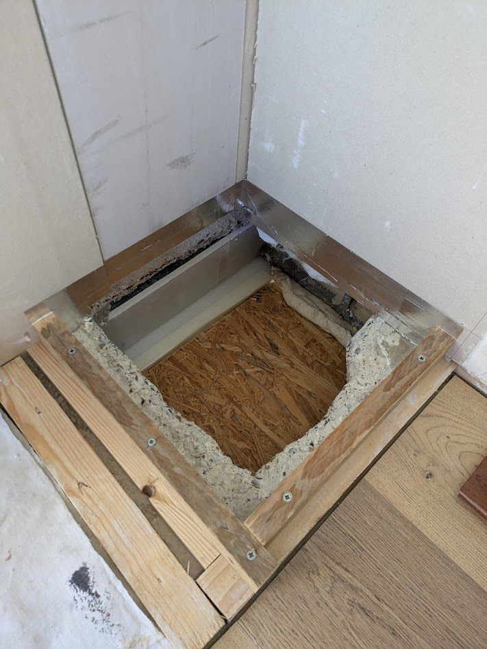

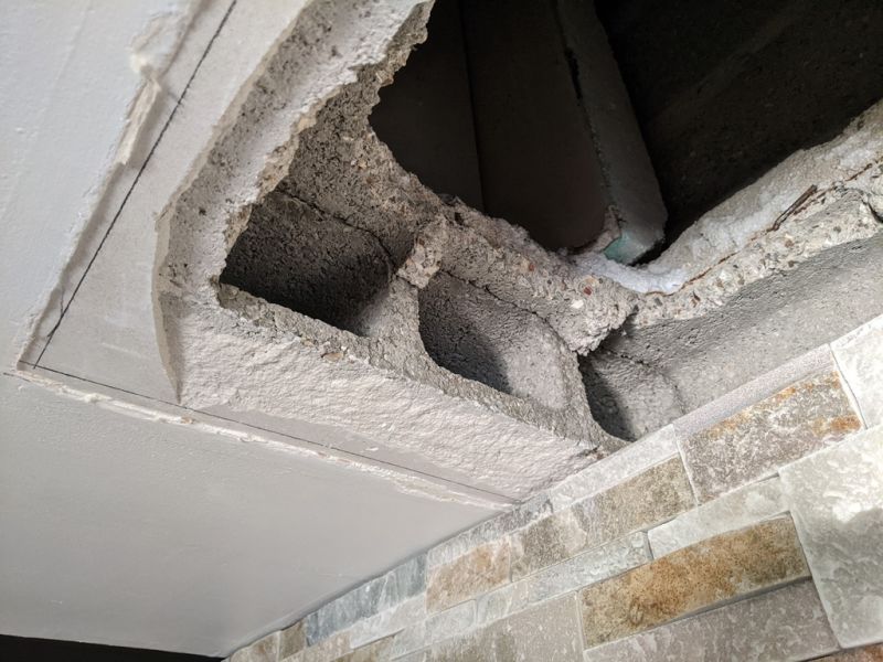

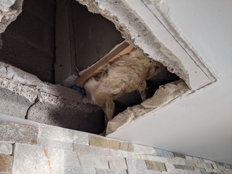

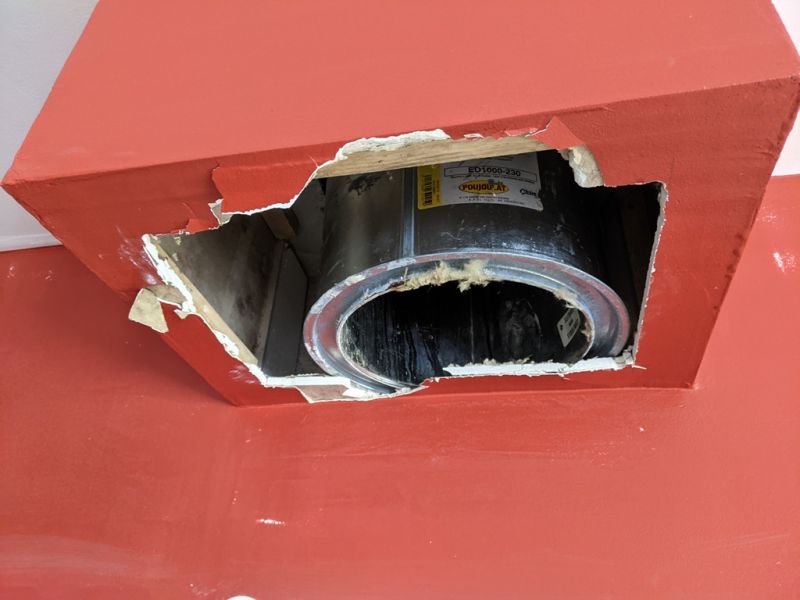

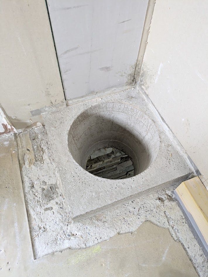

A l'occasion des travaux dans une pièce à l'étage je suis en train d'aménager la traversée de ma chape béton pour le conduit du futur poêle à bois.
J'aimerai recueillir vos avis pour m'assurer que mon montage est conforme.
Lors de la construction de la maison, le maçon à mis en attente un conduit isolé pour cheminée, diamètre 230 (intérieur), dissimulé sous un coffrage et surtout mal aligné sur la cloison.
Je l'ai retiré avec pour objectif de mettre le même en diamètre 150, plus approprié pour un poêle à bois (7kw).

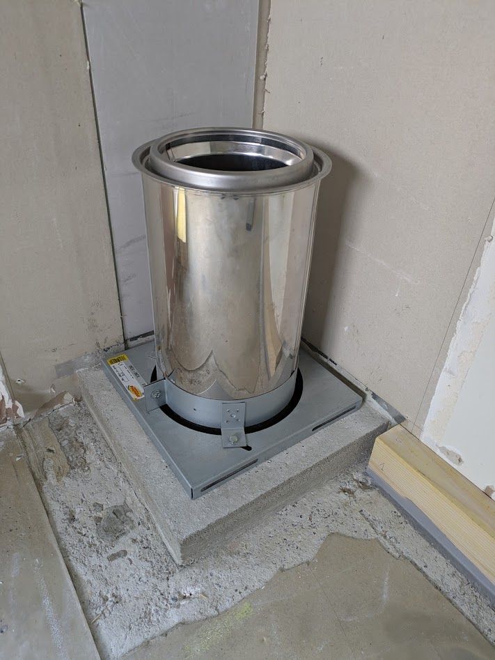

Vu la taille du trou restant dans la chape, j'ai réalisé un coffrage et coulé du béton pour avoir quelque chose de plus propre. Le bloc est pris dans les alvéoles de hourdis et dépasse au dessus de la chape, cette partie servira de base au coffrage en placo ignifugé. J'ai prévu d'en poser également par dessus l'existant dans le coin.

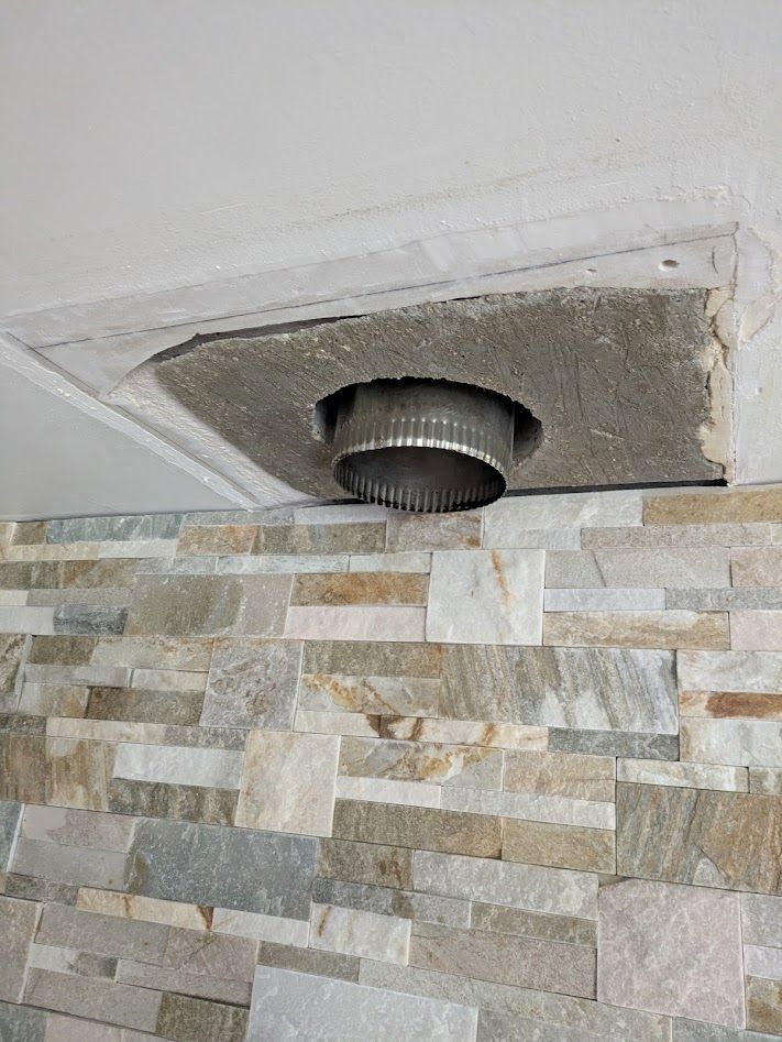

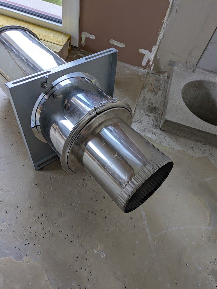

Ma question maintenant concerne la position du conduit et surtout la transition entre le conduit émaillé qui dégage de la chaleur, et la suite avec le conduit isolé. Il sera supporté par le coffrage avec une plaque support et le raccord sera à l'intérieur avec 4cm de débordement dans la pièce du bas.
Est-ce que ce montage est correct ? Dois-je remonter encore le conduit pour que ça ne dépasse pas en dessous ?
Voici le montage à blanc. Une plaque de finition en métal sera installée au plafond.

Personne (d'humain) pour répondre à ma question ?
