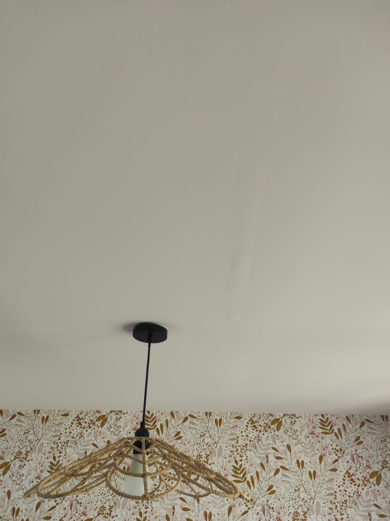

Ma maison à un peu plus d'un an, je viens de m'apercevoir que des cloques sont apparus sur un plafond à l'étage supérieur.
Au début j'ai pensé à une infiltration mais il n'y a pas vraiment de tâche.
J'ai vu que ça pouvait arriver que les bandes soit mal fixée et qu'elle se décolle.
Qu'en pensez-vous ?

Bonjour, sur la 1er photo, cela me parait un peu large pour etre une bande qui se décolle.

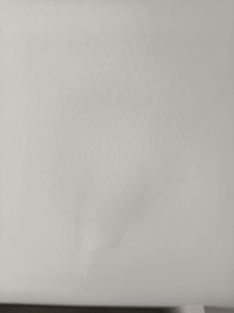

Par contre La 2em photo ressemble bien à cela !
Ce qui est étrange, c'est que cela n'apparaisse qu'au bout d'un an.
Appuyez dessus avec un doigt pour voir si cela ne tasse !
Au touché ça s'enfonce mais vraiment très légèrement au milieu.
Ça ressemble plus à une bande qui se décolle j'ai l'impression aussi.
