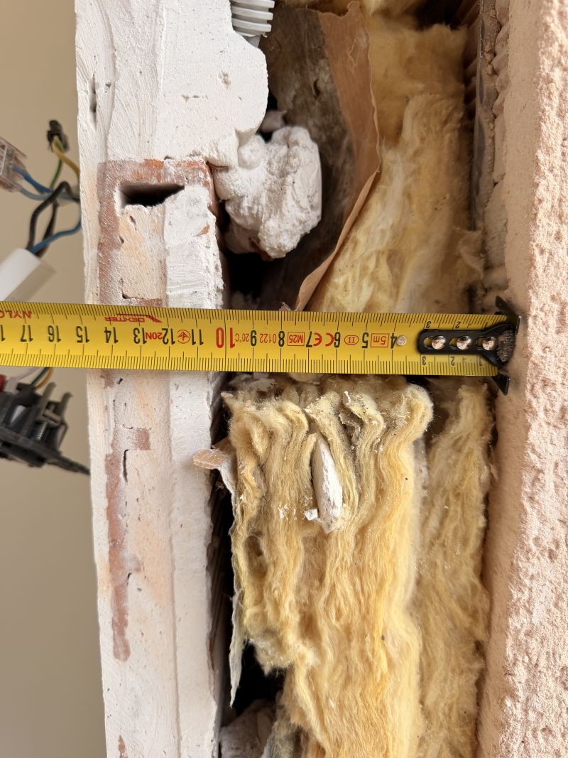

Après plusieurs devis, nous souhaitons changer nous même nos baies coulissantes en alu. nous souhaitons faire une dépose totale. Sur certains devis la tapée d’isolation est de 140 mm ou 160 mm… Au moment de prendre les cotes tableaux pour passer commande, nous sommes à 150 mm. Nous sommes un peu perdu car ne sachant pas quoi commander du 140 mm ou du 160 mm ?? Merci

Bonjour, pas terrible comme isolation. Dommage de changer les fenêtres sans refaire cette isolation.
Pour vos tapées prendre 160mm, car il faut qu'il entre dans le mur ! De plus, il arrive souvent qu'il soit plus étroits que mentionner sur le descriptif.

Merci pour votre retour.  Nous ne pouvons pas tout casser, nous habitons la maison, ce serait un trop gros chantier. Nous espérons faire un bardage bois un jour peut-être 🫣🤣 si on s’en sort avec les travaux…

Le dormant avec tapée pour cloison de 160 fait en réalité environ 155mm car il y a 5mm de compribande et de joint à prévoir et en principe avec les pattes de fixation vous aurez 160mm.
Vous pouvez soit prévoir un compensateur de 10mm (si vous trouvez) qui sera entre le couvre joint et le mur soit mettre du fond de joint + acrilique ou enduit à cet endroit mais il y aura un risque que ça fissure (c'est derrière le couvre joint donc ce n'est pas très visible non plus).
De : Perpignan (66)
oui comme les avis précédents prendre du 160 mm.
