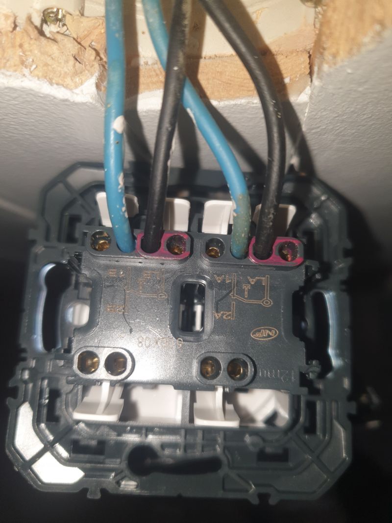

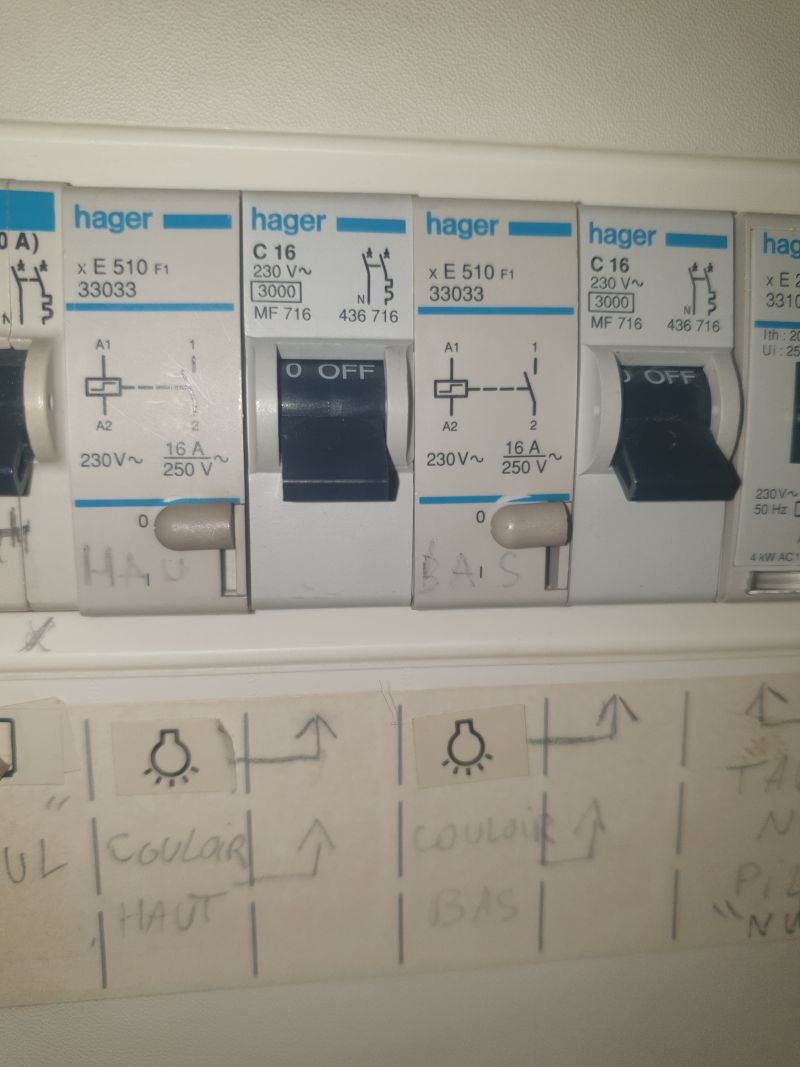

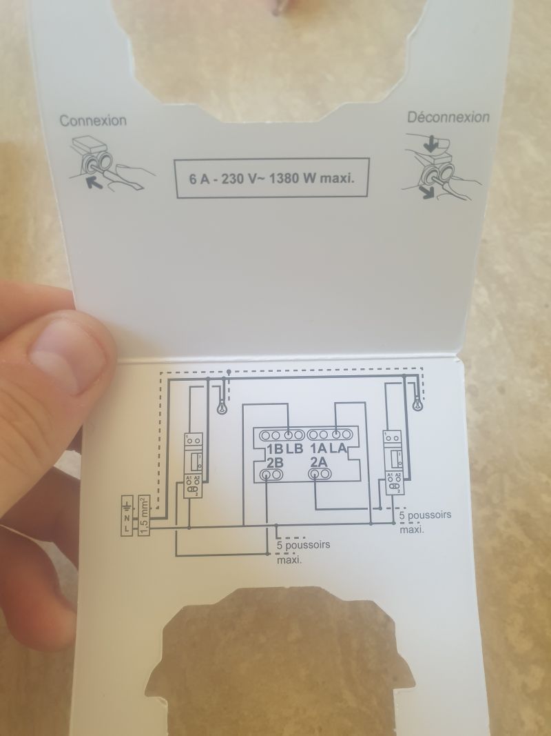

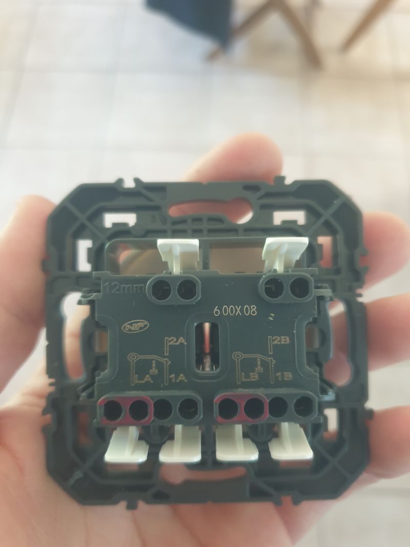

Je souhaite remplacer l'interrupteur double poussoir qui commande les lumières du couloir du RDC et celles du couloir de l'étage. Au tableau électrique j'ai 2 télérupteurs. Au niveau raccordement électrique, j'ai 2 gaines contenant chacune 1 fil bleu et 1 fil noir. Les fils noirs sont la phase. Sur le nouvel interrupteur, j'ai raccordé les fils noirs sur LA et LB et les fils bleus sur 1A et 1B. L'interrupteur fonctionne correctement mais un grésillement apparait au compteur électrique. Merci par avance pour vos retours.

Et à mon avis les autres poussoirs ne fonctionnent plus.

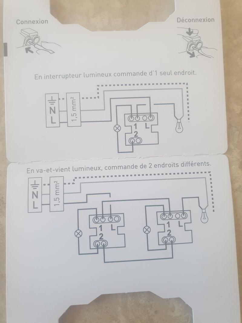

Pourquoi n'avez vous pas suivi le schéma de la notice ?
C'est 2A et 2B qu'il faut utiliser, pas 1A et 1B.
Et dépêchez vous de le faire avant de cramer les télérupteurs (ils ne vont pas aimer les grésillements).

Carminas a écrit:Bonjour
Un énorme merci à vous !

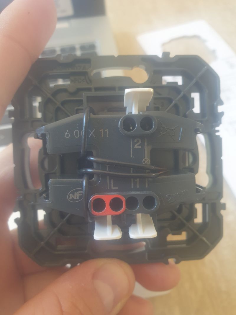

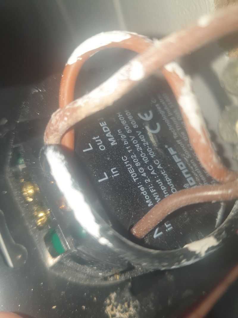

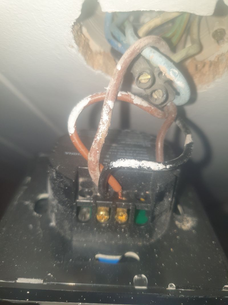

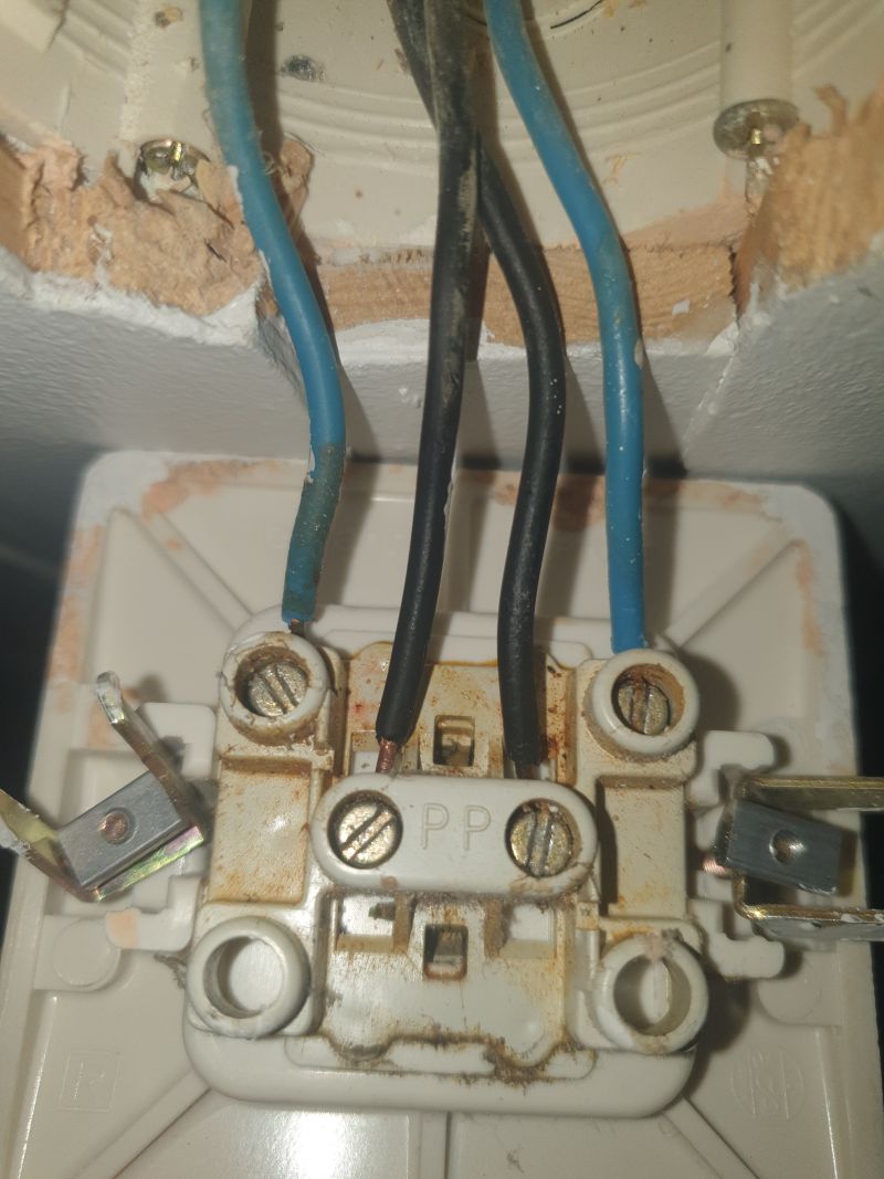

J'ai un autre interrupteur à raccorder cette fois ci il s'agit d'un va-et-vient lumineux qui commande deux lumières extérieures. Sur l'ancien interrupteur, j'ai 4 fils. 1 marron = branché sur N (le neutre), 1 marron = branché sur L in (la phase) et 2 fils (1noir et 1 marron) = branché sur L out (retour de lampe ?). Comment dois je procéder pour raccorder ces fils au nouvel interrupteur et pour que le voyant lumineux fonctionne ? Merci par avance.
Parce que je ne sais pas lire les schémas électriques  .
Merci j'avais pris le soin de couper le courant lorsque le grésillement est apparu.

Attention, ce n'est pas un va et vient classique mais un module sonoff.
Sans doute associé à d'autres commandes sans fils.
Vous risquez donc de mettre des fonctions.
Mais si ce n'est pas le cas :
- Lin sur L
- 2 fils Lout sur 1
- 1er fil noir du voyant sur 1
- 2ème fils noir du voyant raccordé au marron Neutre

Et attention, je viens de voir que ce que vous avez achetez c'est un va et vient lumineux pour être repéré dans le noir, pas un va et vient témoin pour indiquer que la lampe est allumée.
Donc le câblage que je vous ai proposé ne conviendra pas.
Prendre la réf 6 000 09 à la place de 6 000 11

Merci pour votre retour. Je souhaite que le témoin lumineux serve à être repéré dans le noir et non pour indiquer que la lampe est allumée

Carminas a écrit:Et attention, je viens de voir que ce que vous avez achetez c'est un va et vient lumineux pour être repéré dans le noir, pas un va et vient témoin pour indiquer que la lampe est allumée.
Merci pour votre retour. Je souhaite que le témoin lumineux serve à être repéré dans le noir et non pour indiquer que la lampe est allumée. Pour cela j'ai branché un des fils noirs au neutre et l'autre au L. Comme préconisé, j'ai connecté le fil de phase (marron) au L et les fils de retour lampe au 1 (fils noir et marron). Toutefois, l'interrupteur fonctionne à l'envers. Quand je baisse le va-et-vient la lumière s'éteint et quand je le monte la lumière s'allume alors que ça devrait être l'inverse.
EDIT : j'ai placé les deux fils du 1 au 2 et cela fonctionne. Merci beaucoup pour votre aide.
Messages : Env. 60
Dept : Oise
Oui si vous voulez un témoin lumineux, il faut raccorder le voyant entre 1 et 2.
