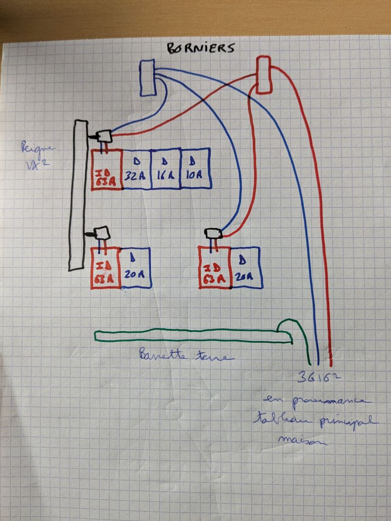

Bonsoir à tous, voilà j'ai une petite question concernant le câblage d'un tableau secondaire pour un garage :
J'ai un câble 3g16² qui arrive depuis le tableau principal de mon habitation et qui vient se raccorder sur 2 bornier phase et neutre Legrand Drivia du tableau secondaire de mon garage.
De là je dois alimenter un ID 63A avec disjoncteur 32A (non raccordé pour le moment) -> disjoncteur 16A (circuit prise) -> disjoncteur 10A (circuit éclairage).
J'ai un peigne vertical legrand vx² car que 2 rangées sur mon tableau qui va alimenter un ID63A + disjoncteur 20A pour une prise green'up.
Et j'ai un autre ID63A + disjoncteur 20A pour une deuxième prise green'up.
Ma question concerne l'alimentation du peigne vertical et de l'ID 63A non raccordé au peigne depuis les borniers. Peut-on passer en 10 mm² ou obligatoirement en 16 mm² ? j'ai entendu dire que le 10 mm² peut-être toléré s'il n'y a pas de repiquage sur courte distance mais apparemment depuis la nouvelle norme NF C15-100 ce n'est plus possible.
En sachant qu'une green'up tire 3.7 kw au max et que je n'ai aucun gros besoin sur mon circuit prise.
Merci à tous.

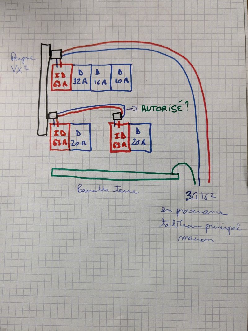

Je vous mets une photo de mon tableau actuel avec les borniers et une autre avec les repiquages sur le peigne vertical pour que ce soit plus clair.
Du coup la deuxième photo serait un repiquage sur le peigne pour alimenter le deuxième interrupteur différentiel et suppression des borniers.

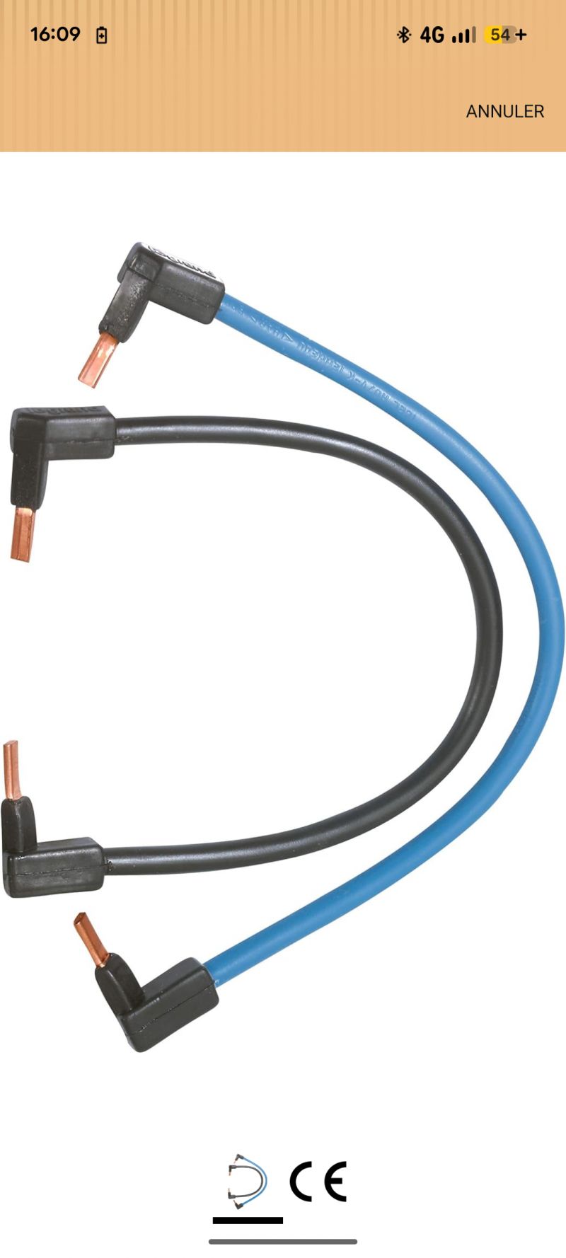

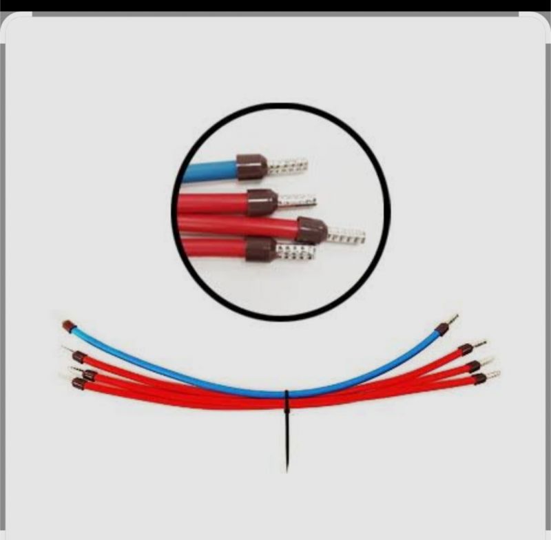

Et également pour les repiquages il y'a des embouts plats et des embouts carrés, les deux sont compatibles sur les peignes verticaux ?
Dept : Ariege
Pour votre question je m'interrogerai plus sur les isolants marrons (des embouts carrés) par rapport au peigne vertical, parfois ils dérangent. Le plat à l'avantage de passer plus facilement sur l'alimentation amont des peignes horizontaux des rangées de disjoncteurs; à voir si le coude ne dérange pas par rapport au peigne vertical dans cette utilisation.
Perso: plat alimentation amont des lignes de disjoncteurs et "carré"alimentation amont des ID (avec peigne je ne mets pas l'isolant marron).

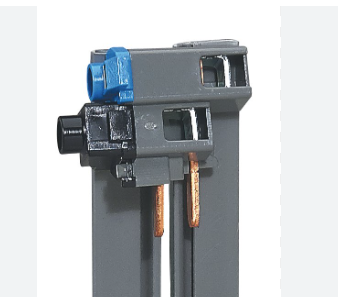

Concernant les cordons de repiquage, au niveau des peignes verticaux (voir photo en dessous) vous me conseillez plutôt les cordons à embouts plats coudés plutôt que les embouts carrés ?
De toute manière je n'ai besoin que d'un câble de repiquage puisque l'alimentation en 16² vient sur le peigne double étage et j'ai un cordon de repiquage qui part du deuxième étage vers l'ID de la deuxième green'up.
