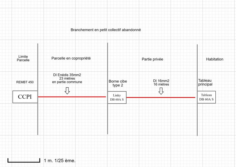

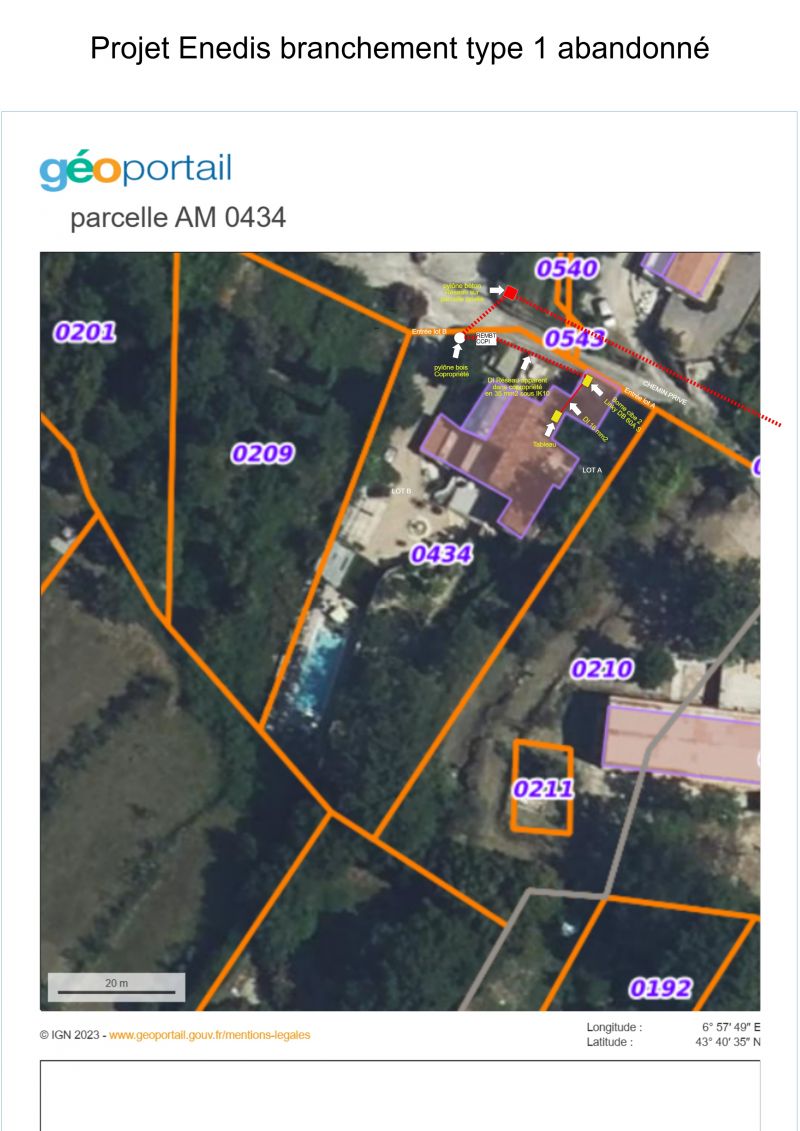

Enedis devait me réaliser un branchement en petit collectif de type 1 (voir schéma 1) qui à du être hélas abandonné car un voisin ne voulait pas leur signer une convention de servitude.

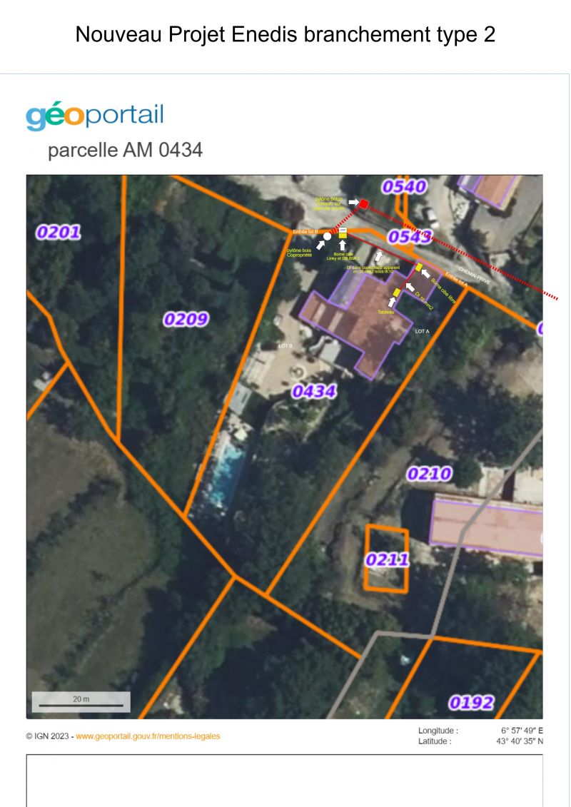

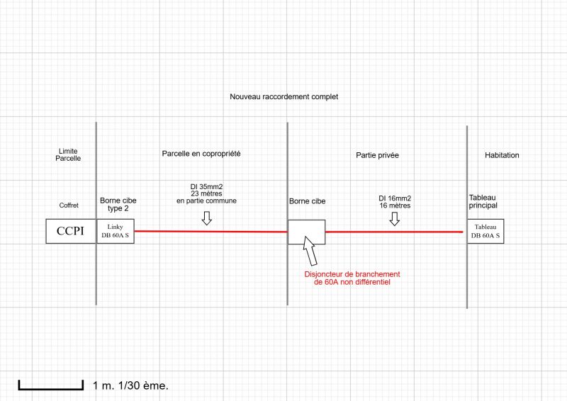

Donc après nouvelle étude le technicien passe à un raccordement complet de type 2 (voir schéma2) et suite au déplacement de la borne de comptage en limite de parcelle, je voulais savoir si je pouvais placer un disjoncteur de branchement 60A non différentiel dans la borne cibe vide afin de relier les deux dérivations existantes et les deux disjoncteurs sélectifs.
Merci pour vos réponses.

Bonsoir
Le disjoncteur associé au linky suffit pour protéger le câble jusqu'au tableau principal de votre maison.
Donc aucun intérêt de mettre des disjoncteurs en cascade qui n'apportent rien , coûtent chers et peuvent être contre-productifs .
Vous pouvez mettre tout simplement un INTERRUPTEUR dans le coffret intermédiaire ainsi qu'un  INTERRUPTEUR en tête de votre tableau principal et c'est tout

Bonjour Poiluu,
Ce qui me dérange le plus c'est le déplacement de la borne de comptage par Enédis qui ne se trouve plus dans ma partie privative, mais dans la copropriété en contre-bas, assez problématique si le DB disjoncte.
Du coup je dois raccorder la DI en 35mm2 avec la DI EN 16mm2, Est-ce que je peux déplacer le DB séléctif du tableau dans ma borne cibe devenue
libre et mettre un sectionneur au tableau?

Même si mes réponses ne vous conviennent pas  , je vais me  répéter :
 -Le disjoncteur associé au linky , de type S , SUFFIT pour protéger le câble jusqu'au tableau principal de votre maison. Il est à l'endroit le plus PERTINENT
- Aucun intérêt de mettre des disjoncteurs en cascade qui n'apportent RIEN , coûtent chers et peuvent être contre-productifs .
- Vous pouvez mettre tout simplement un INTERRUPTEUR (et non un interrupteur différentiel qui n'aurait pas d'intérêt ) dans le coffret intermédiaire
- vous pouvez mettre aussi un  INTERRUPTEUR (non différentiel)  (et oui) en tête de votre tableau principal dans la mesure ou vous ayez des différentiels 30mA sur le reste du tableau
- c'est tout
il ne vous est pas défendu de mettre des disjoncteur partout ainsi que des différentiel partout , mais bonjour le bazard le jour ou vous aurez un défaut

Vous mettez ce que vous voulez en aval du disjoncteur de branchement, du moment que ce ne sont pas des 500mA instantanés, qui n'apporteraient aucune sélectivité avec vos différentiels 30mA

Je m'immisce dans la conversation mais ça m'intéresse de comprendre : autrement dit, avec la configuration que propose poiluu, si fuite de courant il y a, ce sera dans 99% du temps un des ID 30ma qui sautera. Le cas où ce serait le DB 500ma, ce serait vraiment si le défaut se trouvait entre le DB et le tableau principal ?
Et en cas de surintensité ? Là, ce serait le DB (ou le LINKY) à l'autre bout du terrain qui sauterait si on dépasse les 60A . C'est peut-être ce cas que veut éviter mitch069 ?
 -le travail du 500mA est de fonctionner pour toute fuite de courant  , où qu'elle soit ,  supérieure à 500mA ; il est retardé (S) pour laisser le temps aux 30mA de fonctionner si le défaut leur est en aval . Les 30mA sont dans le domicile
-en cas de surintensité légère c'est le travail du compteur , donc extérieur
-en cas de surintensité violente ( court circuit), c'est le travail du disjoncteur de branchement donc extérieur  si les disjoncteurs intérieurs n'ont pas fait leur travail

A noter que la notion de retardé ou non, ne vaut que pour la protection différentielle, pas pour les courts-circuits.
En cas de court-circuits, tous les disjoncteurs vont réagir au plus vite. Il est fort possible qu'ils sautent tous simultanément. Donc peu d'intérêt à les démultiplier.
