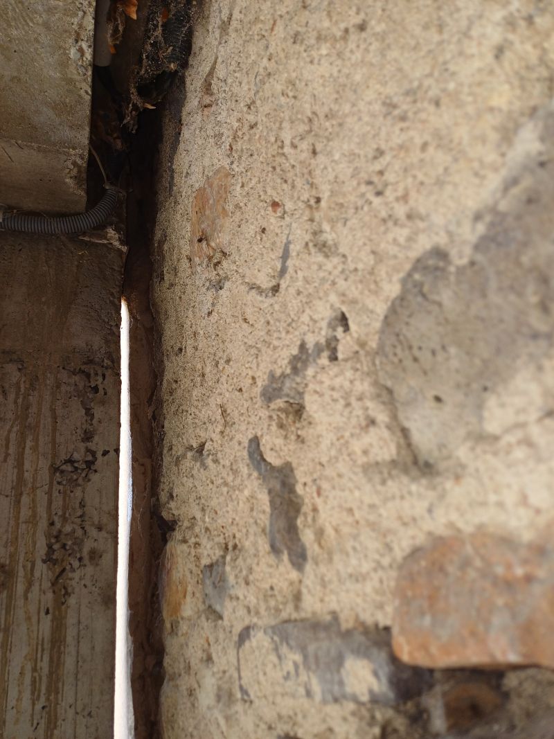

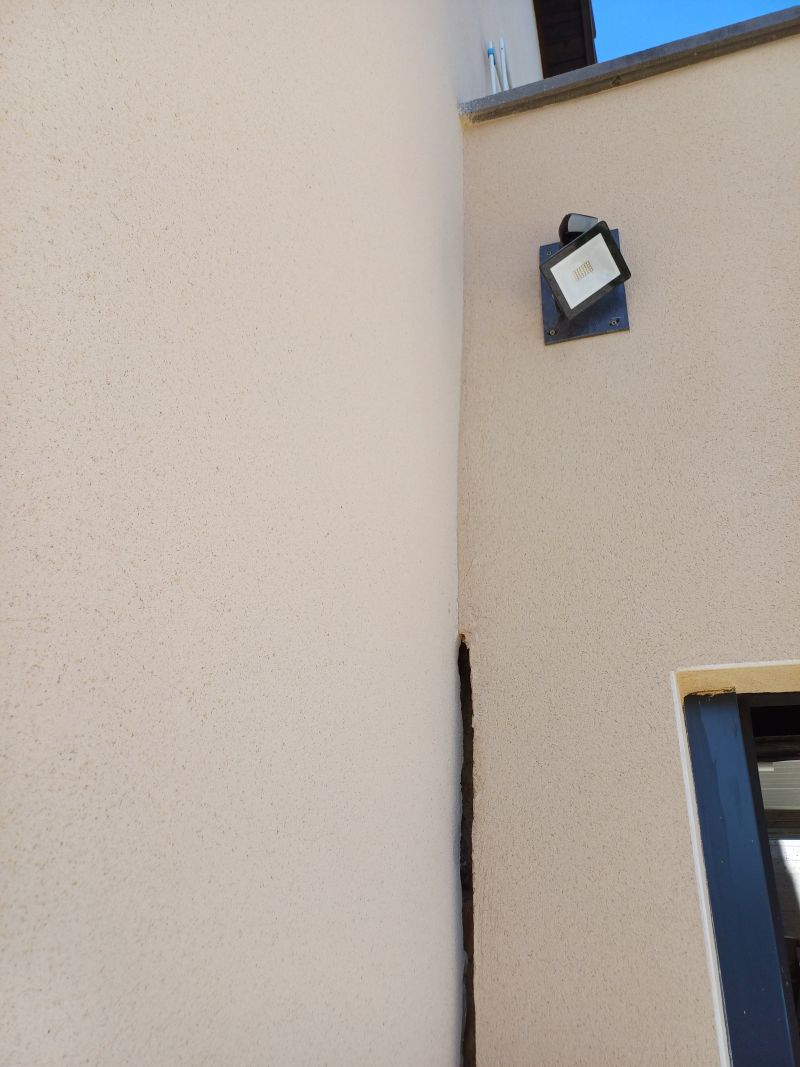

J’ai fait réaliser un crépi sur ma maison il y a quelques semaines et la réception des travaux a été signée.
Problème : mon garage en béton n’est pas accolé à la maison (bâtiment ancien), et le plan prévoyait de laisser un espace entre les deux pour éviter les désordres liés aux mouvements structurels.
Or, l’entreprise a comblé cet espace avec du crépi. Lors de la réception, on m’a répondu qu’il n’était “pas possible de laisser un trou”. J’ai pourtant signalé que cela ne respectait pas le plan et qu’une solution type joint de dilatation ou baguette adaptée aurait été préférable.
Je crains que cela fissure rapidement (même si c’est “juste” esthétique).
Sachant que j’ai signé la réception, que pensez-vous :
  • sur le plan technique (risque réel, solution corrective ?)
  • sur le plan juridique (recours encore possible ?)
Merci pour vos avis.
Les photos,  vu de l'intérieur on voit que c'est comblé en haut mais pas en bas
Vu de l'extérieur,  le bas n'est pas comblé car l'écart était trop important,,(vieille maison en pierre pas très régulière)

Oui il est tres probable qu une fissure apparaitra, rien de structurel bien entendu
Si vous etes dans les huit jours de la reception, vous pouvez formuler une reserve
Il faudrait reprndre avec une baguette en plastique

La fissure apparaît en effet comme il commence à faire chaud. Ça fait plus de 8 jours mais de toute façon j'ai un peu signé en connaissance de cause et comme il avait réponse à tout j'ai laissé tombé les discussions.
La réponse "vous comprenez monsieur c'est de la rénovation "  il me l'a sorti à toute les sauces alors j'ai dit c'est bon laissez tomber

Bonjour oui il fait mettre un joint de dilatation, une baguette proprement posée qui reprend l enduit de chaque côté.
