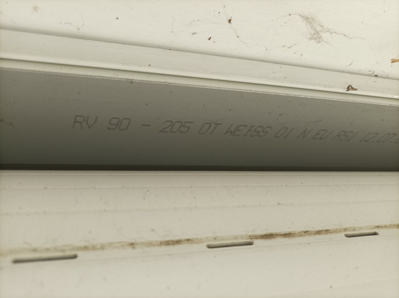

j'ai 2 vieux volets roulants dans mon salon de marque allemande (Weiss ?). Ils ont chacun leur télécommande murale de marque SIMU.

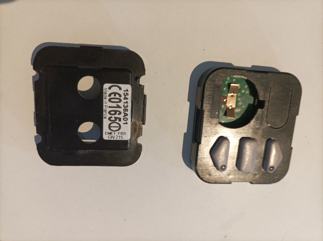

L'une des 2 télécommandes ne répond plus (la LED ne s'allume plus du tout quand on appuie sur les boutons).
J'ai bien sur testé la pile, nettoyer au WD40 contact, rien n'y fait.
Je suis donc allé acheter une télécommande Somfy RTS 1 Canal (j'ai lu quelque part qu'elle était compatible) .
J'ai fait la manip de coupure d'electricité (2/8/2), le volet réagi bien, mais impossible de synchroniser la télécommande (que ce soit avec la Somfy ou la Simu de l'autre VR). Au bout de 2 min, il bouge de 40 cm et s'arrête...
Je ne sais pas quoi faire...
Est-ce que je peux tester autre chose ? Est-ce que je m'y prend mal ?
Est-ce que je peux passer ce genre de volet en commande filaire ?

Désolé, mais du coup je penses que tu t'es trompé de lien car je tombe sur une recherche google du numéro de série.
J'ai essayé toute les méthode décrites dans la notice Somfy. ca ne fonctionne malheureusement pas.
En atendant j'ai tenté de commander les 2 VR avec la télécommande Simu restante.
(après le reset électrique que je suis obligé de faire au général, car pas de disjoncteur dédié...)
Les 2 VR reagissent :
Celui qui ne marchait plus fonctionne correctement, l'autre, fait des petits sursauts lors de l'envoi des commande... je ne comprends plus rien.
Je vais essayer de faire venir quelqu'un pour voir si l'on peut mettre une commande cablée...
