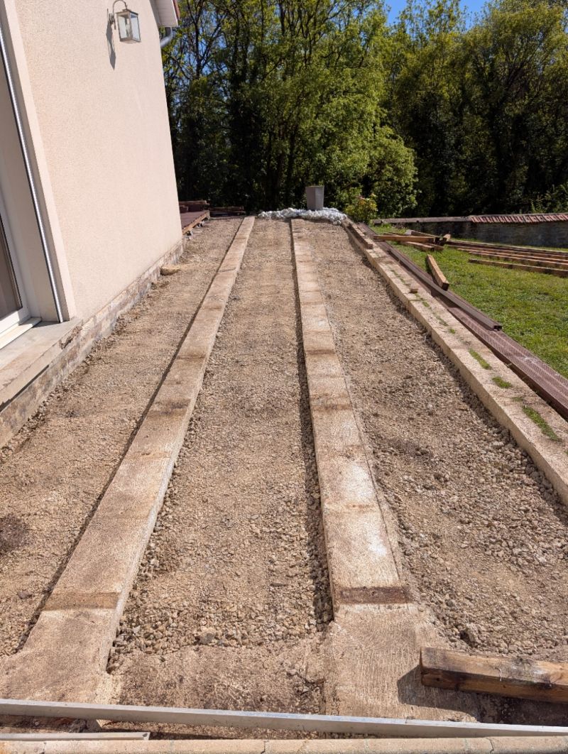

Je viens de démonter mon ancienne terrasse qui avait 15 ans. Elle était en composite posée sur lambourdes en pin traité. Les lames étaient devenues "moches" et en démontant, j'avais pas mal de lambourdes bien pourries ou presque.
Comme vous le voyez sur la photo, j'avais fait des longrines en béton parallèles à la maison, sur lesquelles j'avais fixé mes lambourdes en pin, perpendiculairement.
Je ne vais pas détruire ces longrines mais les garder pour y poser certains plots.
Par contre, je voudrais combler le volume entre les longrines pour venir au niveau du béton. Pas par du béton justement, je préfère que ça "respire" et je n'ai pas envie de me farcir le béton à la bétonnière.
Alors quel matériau pour ensuite y poser ensuite les plots ? Combler avec du tout venant ? Un gravillon fin ?
Qu'en pensez vous ?

C'est quoi comme matériau ?
Du gravier rapporté lors de la construction terrasse ?
Sur quelle épaisseur ?
Nature du sol en dessous ? ; terre meuble non tassée ?
Dans l'idéal, il faudrait décaisser puis mettre un film géotextile, puis une bonne couche de tout-venant bien tassé à la plaque vibrante, puis une couche de petits graviers concassé bien tassé également à la plaque.
Ce procédé te permet d'avoir une assise bien stable et drainante

Merci pour votre réponse.
Cette terrasse en tout venant a 20 ans. Dessous c'était du remblais en gros cailloux calcaire et terre sur 2m50, jusqu'au sol calcaire qu'il avait fallu attaquer au brise roche pour les fondations de la maison.
J'avais creusé dans le tout venant pour coffrer mes longrines.
Il doit y avoir 20cm de tout venant, depuis le temps il doit être bien tassé, enfin j'espère !

Ok, alors du gravier concassé pour combler doit faire l'affaire.
