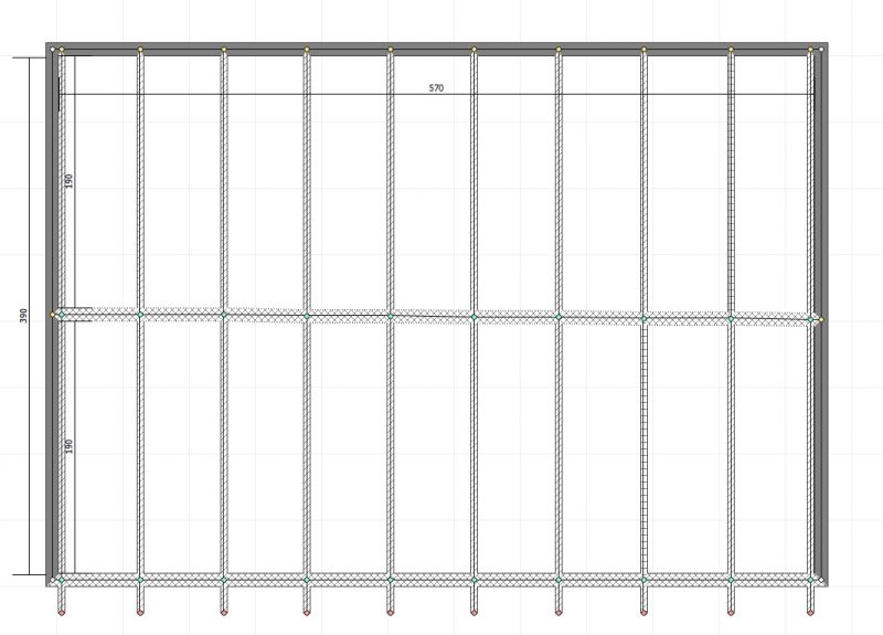

Je fais une cuisine d'été en toit monopente avec les dimensions suivantes ( voir schémas joint ) :
Zone H2 espace protégé avec écran sous toiture, pente espérée de 20%.
- Entraxe entre murs parpaing  de 20cm de largeur : 570cm ( de vide )
- Entraxe entre pannes : 190 cm ( de vide ) ou 130 cm si on en met 3
- Chevrons espacés de 60cm sur les pannes

Pourriez vous calculer cela pour moi SVP ? Avec un scénario à 2 pannes espacés de 190cm et si c'est mieux, à 3 pannes espacées de 130 cm .
Si le tableau évoque les flèches selon les sections, je suis preneur aussi.

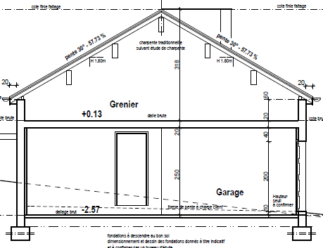

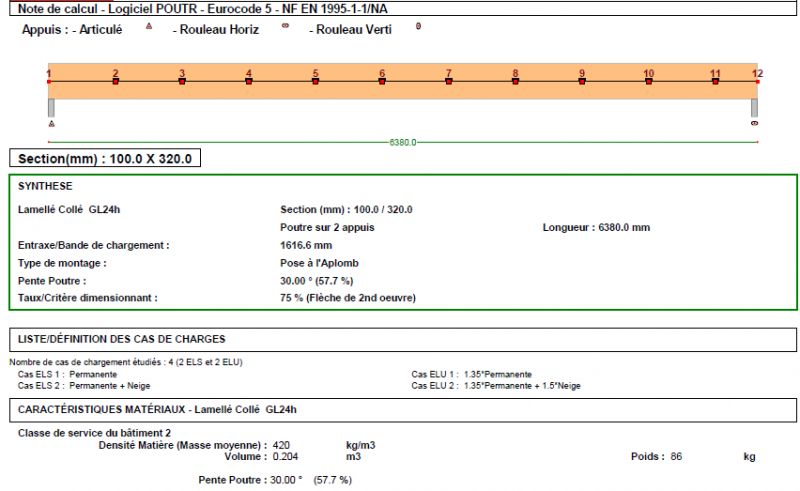

Bonjour, si cela peut t'orienter, voici ce qui a été fait pour le garage de mon fils qui fait en gros 8,2m x 6,4 m avec toit double pente.
Les poutres sont espacées de ~1,60m et la note de calcul donne des poutres lamellé collé de 10x32 pour une portée de ~6,4 m:

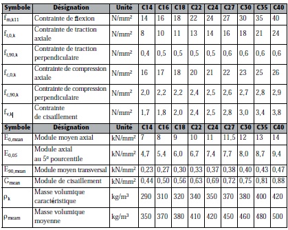

On peut considérer une panne en bois C24 dont les valeurs caractéristiques sont affichées dans ce tableau :

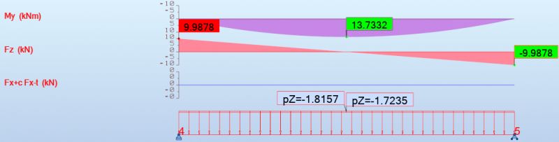

8. Via logiciel :

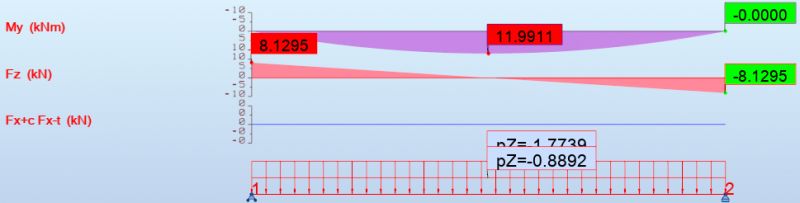

8.1. Les efforts dans la barre (avec poids propre) :
8.2. Vérification à l'ELU :

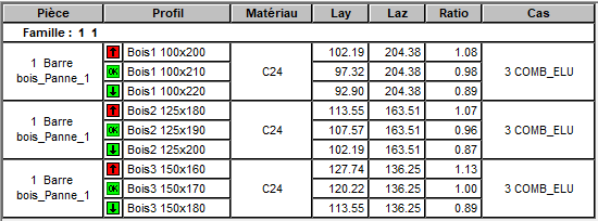

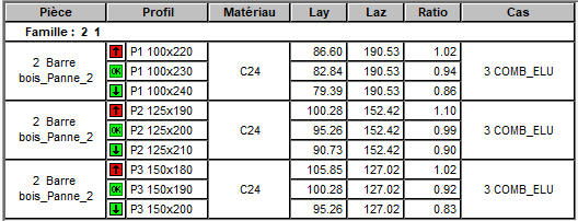

J'ai testé des sections avec trois largeurs différentes : 100, 125 et 150 mm, classe de bois C24. Les résultats sont à considérer à titre indicatif, il est possible que je sois passé un peu trop rapidement sur certains paramètres.
-> 100 × 220 mm
-> 125 × 200 mm
-> 150 × 180 mm

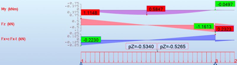

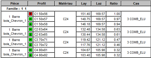

Env. 100 message Paris
Dans les deux cas (panne et chevron), la flèche est l’élément dimensionnant, c’est donc elle qui fixera le choix de vos sections. Vous devrez choisir des sections qui sont au moins égales a celles du dimensionnement aux flèches. Quant au ratio affiché à coté des sections, plus il est proche de 1, plus on est proche de la limite de vérification.
J’ai repris le calcul de la panne car il y avait quelques erreurs, mais ca ne change pas grand-chose aux résultats. J'ai également simplifié les notes pour que ce soit plus simple à lire et à comprendre :
⚠ Les sections sont données pour du bois C24 uniquement !

2. CHEVRONS :
Longueur totale : 2,40 / cos(11,310°) = 2,448 m
Bande de chargement : 0,60 m
Classe structurelle de la section : C24
Flèches instant. et finale : L/300
2.1. Descente de charges :
  • Panneaux solaires : 0,15 × 0,60 = 0,090 kN/m
  • Tuiles : 0,50 × 0,60 = 0,300 kN/m
  • Chevrons : Poids propre à déterminer
-> Gtot = 0,390 kN/m
  • Neige : 0,5928 × 0,60 = 0,356 kN/m
-> S = 0,356 kN/m
2.2. Contraintes dans la barre (ELU) :
2.3. Dimensionnement à l'ELU (rupture) :
2.4. Dimensionnement à l'ELS (flèche) :
3. PANE FAÎTIÈRE :
Longueur en travée : 5,90 m
Bande de chargement : 1,90 / cos(11,310) = 1,938 m
3.1. Descente de charges :
  • Panneaux solaires : 0,15 × 1,938 = 0,291 kN/m
  • Tuiles : 0,50 × 1,938 = 0,969 kN/m
  • Chevrons : 4,20 × (63 × 100) × 1,938 / 0,60 = 0,085 kN/m
  • Panne : Poids propre à déterminer
-> Gtot = 1,345 kN/m
  • Neige : 0,5928 × 1,938 = 1,149 kN/m
-> S = 1,149 kN/m
3.2. Contraintes dans la barre (ELU) :
3.3. Dimensionnement à l'ELU (rupture) :
3.4. Dimensionnement à l'ELS (flèche) :

Delfjopvxi Merci beaucoup pour ce second calcul, j'y vois en effet plus clair.
Je vais partir sur du 100x300 en panne et 75x75 en chevron (car je les ai déjà).
Bonne continuation à vous.
