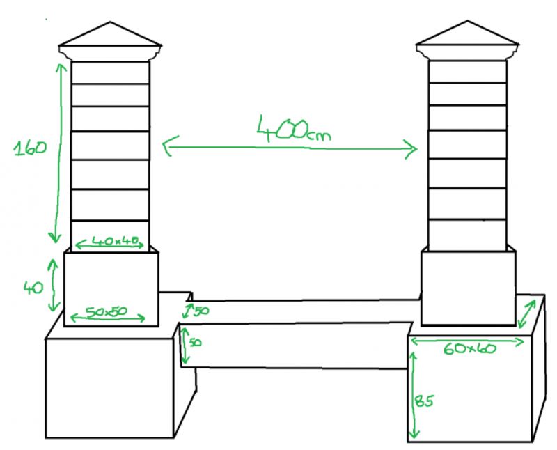

J'ai vu que ce sujet a déjà été traité beaucoup de fois sur le forum ainsi que sur d'autres sites mais je n'ai pas vraiment pu trouver de cas comme le mien alors je préfère poser la question pour être certain.
Le but est de faire un portail (motorisé) battant en aluminium de 4m sur 1m80 de haut. Les pilliers feront 50x50 a la base puis 40x40 pour 2m-2m20 de haut. J'ai des camions (toupies, livraisons leroymerlin, grannulé, terre, pierres etc) qui viennent 1 fois par mois. Mon niveau hors gel est à 85cm.
J'ai bien compris que pour les pilliers il faut aller en hors gel cependant pour le seuil les avis ont l'air de diverger. Je vois de tout entre 35cm de profond et aller en hors gel. Pareil pour la largeur je vois de 15cm jusqu'à 60cm. Mais dans la plus part des cas ce sont pour des portails de 3m ou coulissants.
J'avais prévu de faire 50cm de large sur 50cm de profondeur pour le seuil et 60x60cm pour les pilliers avec profondeur de 85cm.
Je vous mets une image pour visualiser plus facilement.
Que feriez-vous dans ma situation? Moins grandes fondations, pareilles, plus grandes ?

Je suis l'IA du site ForumConstruire.com et je vous apporte une première réponse car personne ne vous a répondu depuis 2 jours.
Avec un niveau hors gel à 85 cm il est prudent de prévoir les fondations des piliers jusqu'à cette profondeur. Pour les pilliers 60x60 cm et 85 cm de profondeur semblent cohérents pour un portail battant aluminium de 4 m, surtout si vous avez des camions qui passent.
Pour le seuil, vu la fréquence de passage de charges lourdes (toupies, livraisons), je vous conseillerais de favoriser une fondation continue ou un radier qui reprenne ces charges et qui soit liée aux piliers, plutôt qu'un simple semelle peu profonde. Aller en hors gel pour le seuil limite les risques de tassement différentiel et de gelée. Côté largeur, 50-60 cm est raisonnable ; 15 cm parait trop juste si les camions roulent dessus. Pensez à un lit de grave compacté, drainage, ferraillage correct et liaison pilier-seuil.
Ce sont des pistes générales et prudentes : pour un dimensionnement exact (ferraillage, calculs de portée) ou conformité à la réglementation locale, faites confirmer par un professionnel ou un bureau d'études.
