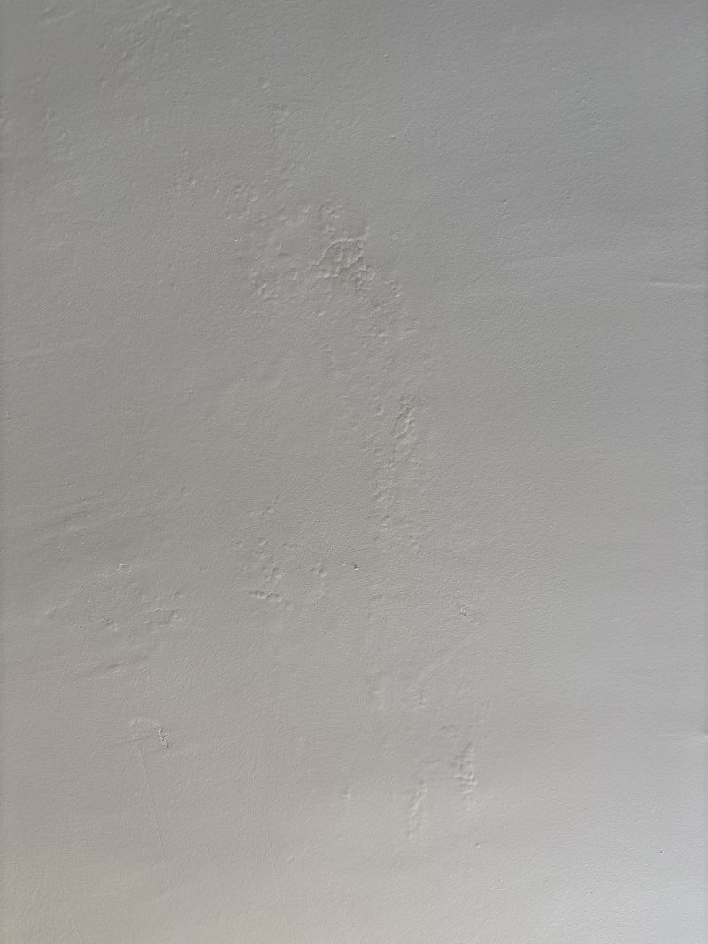

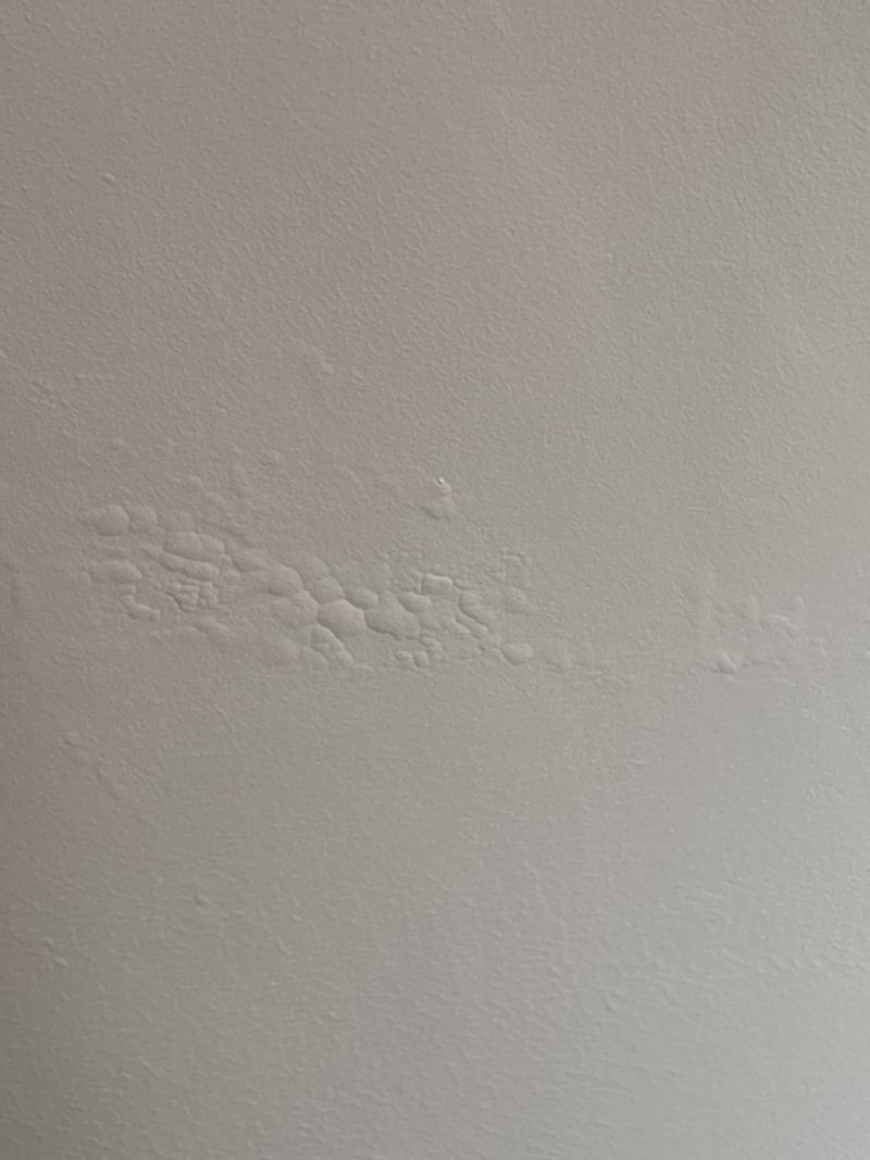

Je viens chercher vos lumières car je rencontre un problème de peinture qui cloque sur le plafond d'une de mes chambres, et je n'arrive pas à en identifier la cause avec certitude.
Voici le contexte complet pour vous aider au diagnostic :
• Le problème : Des bulles/cloques apparaissent sur le plafond.
• Historique : Le plafond a été entièrement enduit et repeint il y a tout juste 1 an. À la base, l'ancien support était en très mauvais état, tout craquelé et il s'effritait.

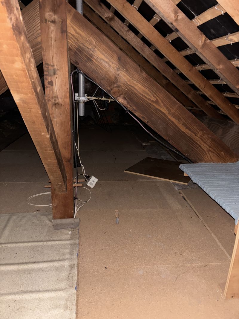

• Ce qu'il y a au-dessus : Des combles perdus. L'isolation est composée de laine de verre sous un plancher OSB. J'ai vérifié : rien à signaler au-dessus de cette zone, pas de fuite ou d'humidité apparente sur l'OSB.
• Comparaison : J'ai une autre chambre juste à côté, située sous les mêmes combles, et le plafond est nickel, aucun souci de ce côté-là.
Étant donné qu'il n'y a pas de fuite visible dans les combles au-dessus, je me demande d'où peut venir le problème. Est-ce un souci de condensation lié à l'OSB ? Ou bien l'ancien support qui était "malade" et qui fait travailler le nouvel enduit ?
Qu'en pensez-vous ? Quelqu'un a-t-il déjà eu ce cas de figure ?
Et surtout, quelle est la meilleure méthode pour bloquer le fond et refaire ça proprement pour que ça tienne enfin dans la durée (durcisseur de fond, impression spécifique...) ?
Je vous joins des photos des bulles en question et de l'installation dans les combles.
dernière précision, je ne sais pas depuis combien de temps la Peinture cloque, c’est au hasard d’un  tour dans la chambre de ma fille que j’ai remarqué cela.
Merci d'avance pour votre aide et vos conseils !

Avec un ancien support très abîmé et friable, la cause la plus probable est une détachabilité d'adhésion entre l'enduit ancien et la nouvelle couche (poussière, matière friable, pulvérulence). Des problèmes d'humidité (condensation locale, remontées de vapeur) ou des sels peuvent aussi provoquer des cloques même si vous ne voyez rien sur l'OSB au-dessus. Le fait qu'une chambre voisine soit correcte plaide pour un souci local du support.
Approche prudemment recommandée : dégager et enlever les parties qui se détachent, dépoussiérer soigneusement puis stabiliser le fond avec un fixateur/primer deep (ou un primaire isolant anti-sel si présence de désordre saline). Représenter ou rattraper les zones avec un enduit approprié sur support sain, laisser parfaitement sécher, appliquer une impression d'accrochage puis repeindre avec une peinture plafond adaptée. Pensez aussi à vérifier la ventilation et l'isolation/pare-vapeur des combles si condensation suspecte.
Si la surface défectueuse est importante, si le support reste friable ou si vous avez un doute sur l'état structurel, il est raisonnable de faire intervenir un professionnel pour un diagnostic et une réfection correcte. Je ne fais pas de diagnostic ferme ici, uniquement des pistes générales.
