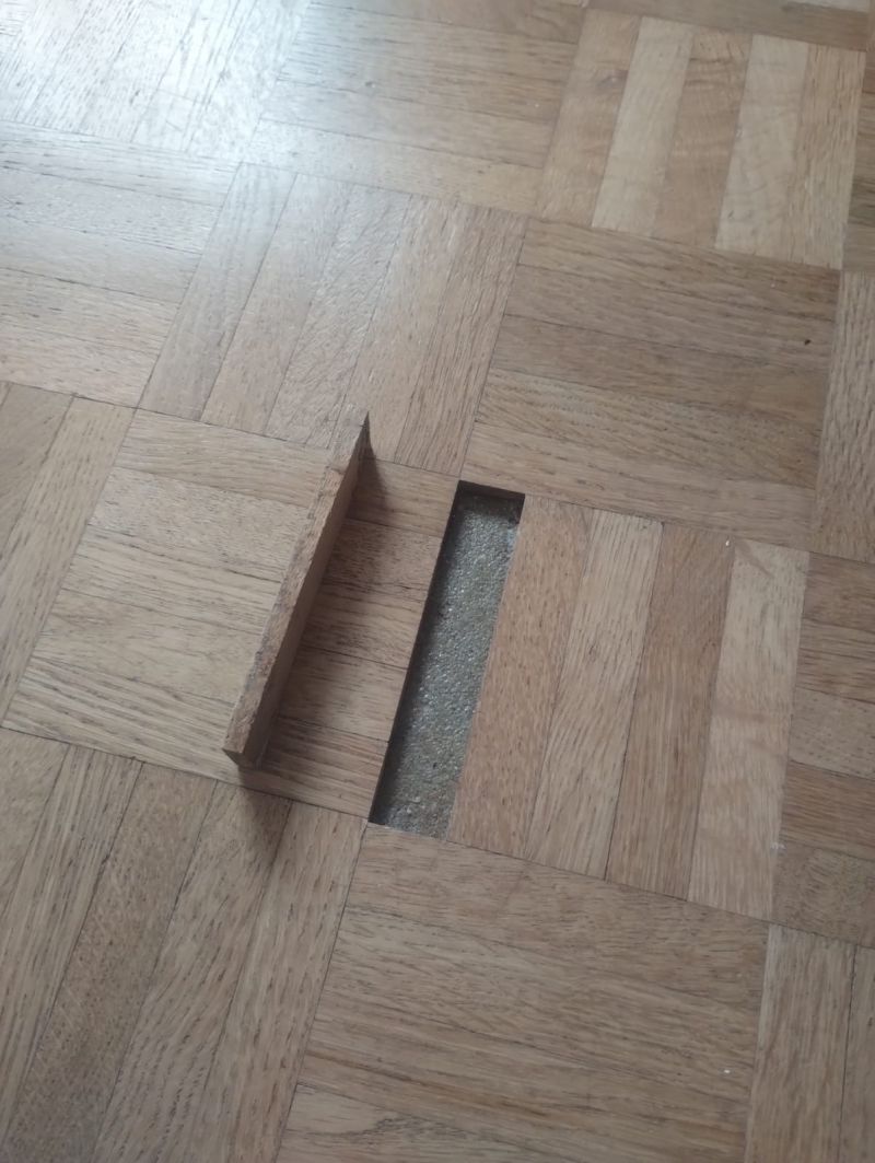

Le sol de la pièce est composée de parquet massif en damier, lamelle de 100mm par 24mm et d'une épaisseur de 7mm.
Les lamelles sont collées directement sur la chappe. C'est bien collé !
Quel est le plus judicieux d'un point de vu phonique entre poser / coller le rail au bas du mur directement sur le parquet massif ? Ou bien de déposer la bande de parquet à l'emplacement du futur rail pour le coller directement sur la chappe ? Il s'agit de lamelle de 7mm d'épaisseur

Pour les rails collés : aucune colle n'équivaut parfaitement à une bande résiliente, mais un mastic « acoustique » souple (MS polymère ou mastic spécialisé) limite mieux la transmission qu'un mastic rigide. Pensez aussi à scanner la zone pour circuits électriques avant de percer. Concernant le parquet collé de 7 mm, déposer les lamelles au niveau du rail pour coller sur la chape sera acoustiquement plus efficace qu'un collage sur le parquet, mais c'est un travail plus long. Poser un parquet contrecollé flottant sur sous-couche liège peut améliorer les bruits d'impact ; évitez un pare-vapeur imperméable si vous craignez de piéger l'humidité dans le massif collé.
