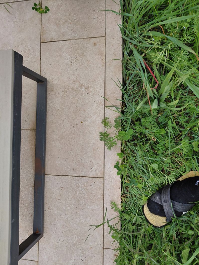

J'ai fait poser du carrelage l'année dernière, et voilà que je je vois déjà que c'est pas "bien" calculé.

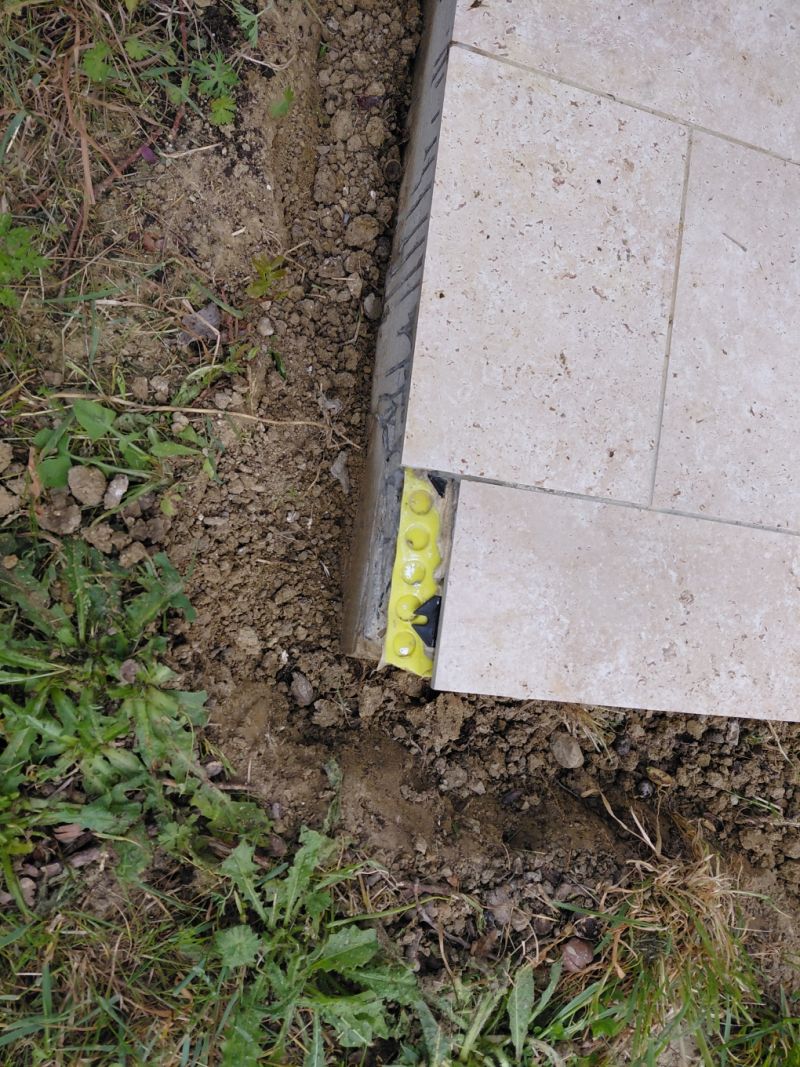

Le carrelage arrive en fin de terrasse à trés peu de centimètre et est donc collé, mais il est vraiment proche et déjà un coin cassé !!!
Env. 20 message Haute Garonne
Je vais essayer de coller ce bout là avec du ciment..
Sinon le reste est comme ça pour le moment
Je crains que cela va aussi se "casser" si quelqu'un de lourd appuie sur le bord !!

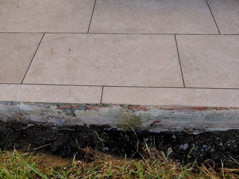

Et en fait !! le plus important, c'est que en dessous, quand je mets mon doigt !! je sens bien 1 bon voir même 2 cm alors que les carreaux font 5 cm !!!
On ne colle pas avec du ciment, mais de la colle carrelage exterieure

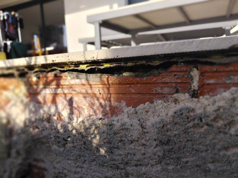

Avec de la colle même en dessous et au dessus du plastique jaune ?? (c'est un revetement qu'il a mis pour la dilatation !)
La colle à carrelage est une poudre qui ressemble à du ciment mais qui est faite pour ça.
La feuille en plastique est une nappe de désolidarisation qui isole le carrelage de la dalle et évite que les éventuelles fissures de celle ci ne cassent le carrelage

Bon j'ai bien recollé le morceau avec de la "colle à carrelage, en dessous et dessus du plastique jaune...
Puis au ciment j'ai rattraper les 2 cm ....
Bon cela tiend bien...

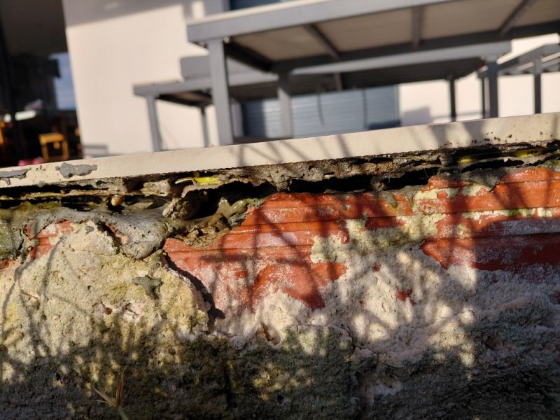

Par contre, maintenant, ç d'autre endroit où le carrelage fait 7 cm au bord, cela sonne creux !!!
J'ai fait un gros plan après avoir passé le "jet d'eau puissant"
Est-ce que dans ce cas, j'essaie de mettre de la colle à la spatule, en l'incrustant un max ????
J'imagine que le mieux serait de décoller les carreaux. Mais j'ai l'impression qu'en incrustant la colle en dessous, puis ciment sur le bord cela passerait !
Bien sûr, je casse un max le crepi et l'ancienne colle, puis nettoie bien pour que mon ciment tienne bien !!
