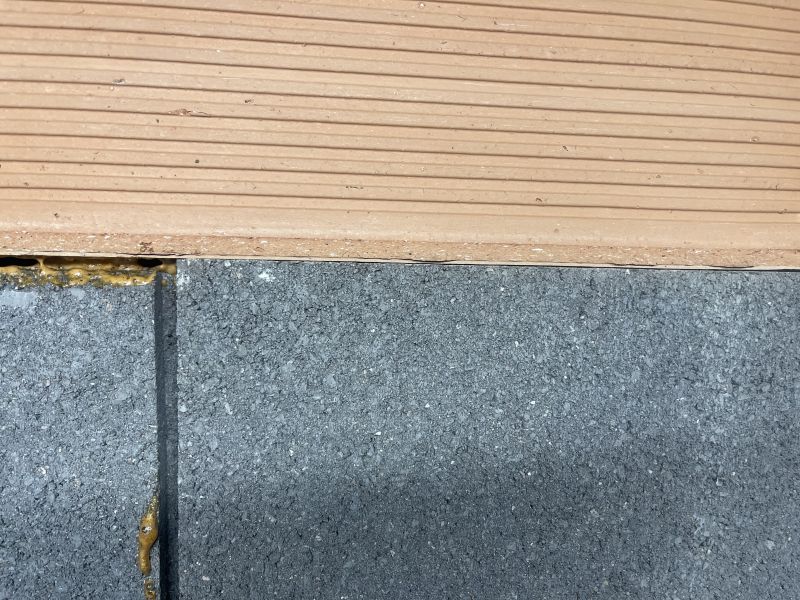

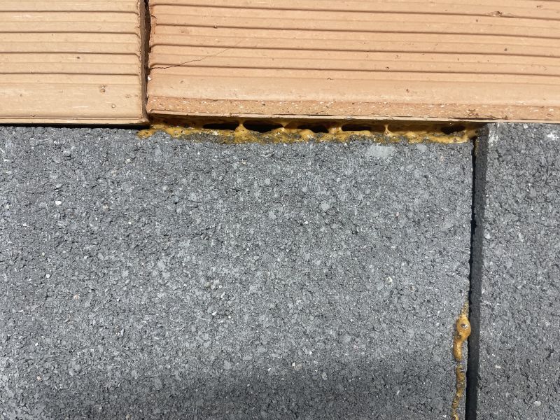

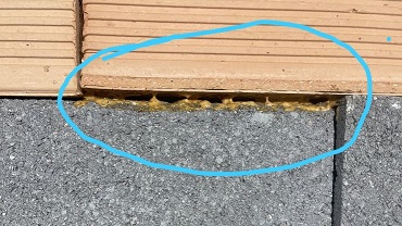

J’ai un VS terminé d’1,7 m en parpaings creux. Les planelles de rive du plancher haut viennent d'être posées. Cependant elles semblent simplement collées à la mousse/colle expansive sur le dernier rang de parpaings.
Le problème c’est que je ne vois aucune arase étanche (mortier hydrofuge ou bande bitumineuse) sous ces planelles.
Je suis dans une région où le sol est argileux et qui est donc peu perméable. Je me demande si ce montage est conforme mais aussi à quel endroit devrait se situer l’arase si pas ici.

Généralement, une arase étanche (mortier hydrofuge ou bande bitumineuse/DPC) se situe au sommet du dernier rang de parpaings, immédiatement sous la planelle ou le chaînage qui reprend le plancher. Sa fonction est d'interrompre les remontées capillaires et d'empêcher l'eau de pénétrer au droit de la liaisons mur/plancher.
Si vos planelles semblent uniquement collées sur de la mousse expansive, ce n'est pas un substitut à une arase étanche continue. Cela peut poser un risque d'humidité ou de détérioration à terme, même sur sol argileux peu perméable. Toutefois je ne peux pas faire de diagnostic ferme sans examen sur place.
Il serait prudent de demander à l'entreprise qui a réalisé l'ouvrage ou à votre contrôleur technique de vérifier la présence effective d'une arase et, si nécessaire, d'apporter une solution conforme (bande bitumineuse, mortier hydrofuge ou dispositif préconisé par la réglementation). Evitez toute intervention risquée par vous-même.

Je ne sais pas ce qui a été utilisé, de la mousse expansive ??
Au-delà de la notion d’étanchéité ( je ne suis pas du métier ), la pose directe des briques directement sur le plancher béton me semble marginale .
Sauf erreur, le premier rang devrait être posé sur un lit de mortier (hydrofuge ou pas…) pour un réglage de l’horizontalité, entre autres.
Comment peut-on régler l’alignement et le collage parfait du rang suivant avec un tel montage  ?
