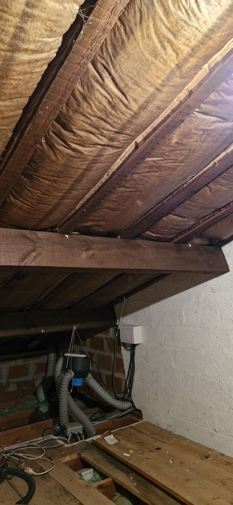

je compte poser un lambris dans une pièce de mes combles, déjà en partie aménagée (plancher + isolant au plafond)
concernant le plafond justement, dois je fixer le lambris aux solives et donc avoir un faible espace entre l'isolant existant et le lambris ou plutôt sur les poutres principales ? dans ce cas je diminue le volume de la pièce mais j'augmente celui entre isolant et lambris
la pièce sera chauffée
Pour les murs je pense également mettre un isolant avant le lambris (ce sont 2 murs porteurs de chaque coté en brique creuse et qui sont commun à d'autres combles non aménagées ni isolées de chaque coté)
merci

Bonjour, pose le lambris au plus près de l'isolant ! Par contre il vous faudrait pose un pare-vapeur
Bojour
oui, pare vapeur sous forme de membrane indépendante (avec ses accessoires dédiés) car le kraft n'est plusadmis déja depuis bien longtemps comme pare vapeur.
Même avis partir sur une fixation au niveau des chevrons.
Bien respecter les préconisations du fabicant de lambris; en général l'entraxe
max des fixations est de 40 cm.
<Pour les murs je pense également mettre un isolant avant le lambris (ce sont 2 murs porteurs de chaque coté en brique creuse et qui sont commun à d'autres combles non aménagées ni isolées de chaque coté) >
Oui ça me parait indispensable.
Cdt

Concernant les murs je ne vois pas encore comment faire car comment fixer le lambris une fois l'isolant posé ? il faut que je puisse repasser des supports horizontaux fixés aux rails verticaux qui tiendront l'isolant ?
vous comptez poser le lambris verticalement ou horizontalement ?
Cdt
Env. 40 message Bouches Du Rhone
Bonjour, dans l'idéal verticalement pour donner de la hauteur à une pièce bas de plafond, mais si faire horizontal est plus simple je m'adapterai
si votre doublage de mur est un doublage ossature métallique genre système Optima,
le plus simple me semble de fixer des tasseaux perpendiculairement sur les fourrures verticales,
puis de fixer le lambris sur les tasseaux.
