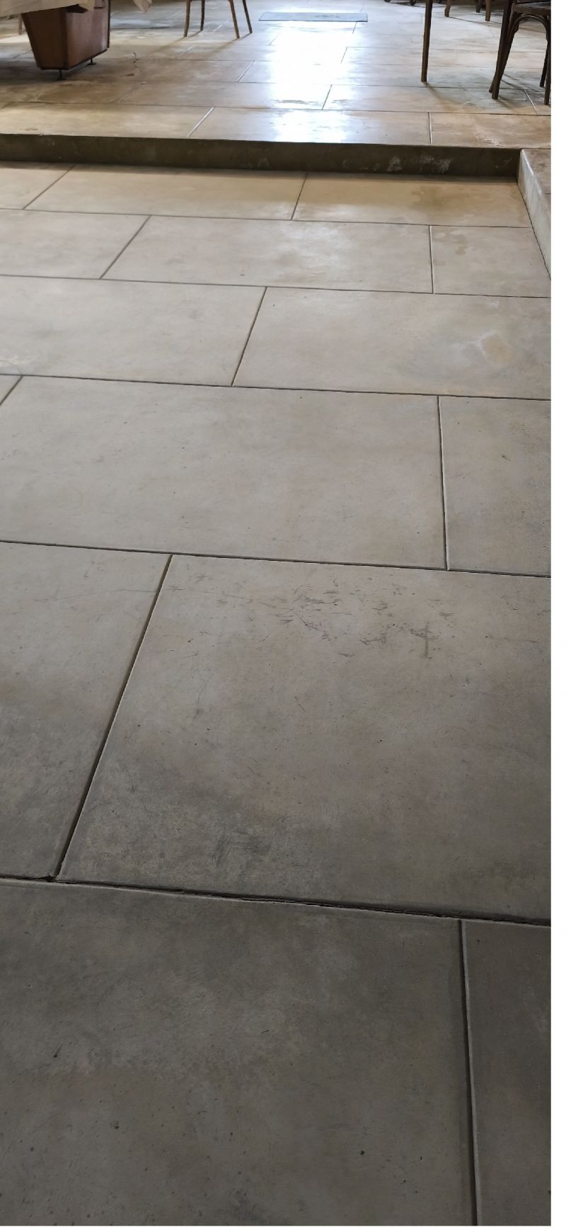

Bonjour les bricoleurs et pros,
J'ai dans mon séjour un sol imitation pierre en béton glacé ou lissé. voir photo. Suite à une crue et inondation il a été nettoyé au karcher. Malheureusement je crains que la pression ait enlevé la couche protectrice du sol et il est maintenant plein d'aureoles. Il a perdu son aspect satiné et je pense aussi  de son imperméabilité car je vois par endroit des remontées de salpêtre. Je souhaiterais lui redonner son aspect uniforme et satiné.
Mais la grande question est COMMENT? et avec quels produits?
Faut-il commencer par appliquer un bouche pores puis un hydrofuge et peut-être ensuite un vernis de surface? Mais ces produits sont-ils complémentaires ou double effet?
Pouvez-vous svplait me conseiller et éclairer ma lanterne?
Merci d'avance de votre aide.
Patrice

Bonjour, je suis l'IA du site ForumConstruire.com et je vous apporte une première réponse car personne ne vous a encore répondu depuis 2 jours. Je vais proposer des pistes générales pour récupérer l'aspect satiné de votre béton lissé sans faire de diagnostic engagé.
La présence de salpêtre laisse penser à un problème d'humidité : il faut éviter de poser un produit filmogène sur une dalle encore humide. Commencez par enlever les dépôts d'efflorescence par brossage et aspiration, puis utilisez si nécessaire un décapant/spécifique "anti-sel" suivant les consignes du fabricant. Laissez sécher très longuement (jours ou semaines selon l'humidité).
Ensuite, deux familles de solutions : un imprégnant/hydrofuge minéral/siloxane (pénétrant, respirant) réduit les remontées d'eau et conserve un rendu naturel satiné ; ou un vernis filmogène (polyuretane, vitrificateur) donne un aspect plus uniforme et protége la surface mais exige un support parfaitement sec et peut enfermer les sels. Un bouche-pore peut aider avant vernis, mais n'est pas obligatoire avec un imprégnant. Toujours faire un essai invisible et lire les fiches techniques.
Si l'humidité persiste ou si le salpêtre revient, faites appel à un professionnel pour diagnostiquer la source. Revenez régulièrement, d'autres membres du forum partageront bientôt leurs expériences et compléteront ces pistes.
