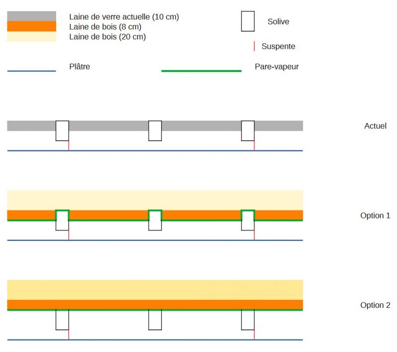

Je vais essayer d'expliquer avec un schéma:
Ma question porte sur le placement du pare-vapeur (en vert sur le schéma). De ce que j'ai compris, si j'avais fait le plafond pour la première fois, j'aurais fixer le pare-vapeur entre les solives et le plâtre.
Comme dans mon cas, il s'agit de refaire l'isolation existante, je ne peux pas faire la même chose. J'avais imaginer les options 1 ou 2 comme expliquées dans mon message initial.
Et le comprends de lucienpel qu'il y a une option 3 où le pare-vapeur serait entre les 2 couches d'isolants:
Est-ce bien cela ?
Si oui, n'y a-t-il pas de risque que l'humidité se retrouve "coincée" au niveau du pare-vapeur et accentue la dégradation de l'isolant de 8 cm (orange foncé) ?
l'option 1 est toujours un peu 'galère' caar on doit 'faire des vaques'
autour des solives.
l'option 2 tient la route; décaler les joints enre les 2 couches.
l'option 3 est possible à condition de respecter la règle énoncée précédemment
mais dans votre cas l'intérêt ne me emble pas très évident, par exemple
comment va tenir la couche de 8 cm ?
Dans tous les cas de figure prendre les dispositions nécessaires pour
que la lame d'air entre sous face de l'isolant (ou du PV) et plaqque de
plâtre ne soit pas ventilée.
Cdt
