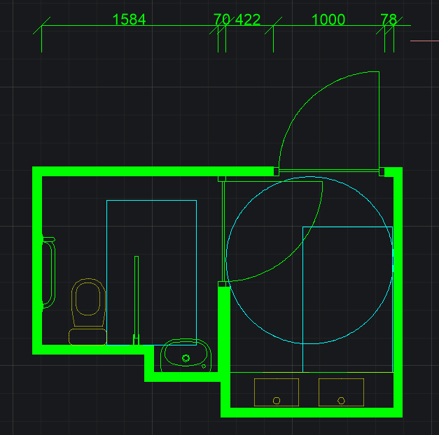

Pour un réaménagement de bureaux dans un bâtiment existant j'ai un doute sur le plan des toilettes PMR. Je vais m'appuyer sur la capture d'écran pour vous expliquer.
Ici on accède par le haut de l'image (Open space, donc pas de soucis pour le cercle de manœuvre). Le client souhaite conserver cette cloison séparatrice (pochée) entre l'espace lave-mains et les WC. Tout ce que je peux faire sur cette cloison c'est de la réduire de 30cm vers le bas de l'image. Je doute qu'un BC puisse valider le plan en l'état (mais je peux me tromper), car le cercle de manœuvre et le débattement de la porte des WC. Quel est votre avis sur cette disposition ?
Merci d'avance

Effectivement ce n'est pas du tout conforme.
Le cercle de giration ne peut pas empiéter sur le débattement de la porte. De plus il manque l'espace de manoeuvre de la porte des toilettes (2.20 par 1.20 dans le sas)
Il va falloir tout revoir

Cela semble compliqué de garder une cloison séparative tout en rendant conforme PMR ces toilettes. Peut-être qu'avec une porte coulissante cela peut marcher ? Ou une porte pliante ?

 Il y aura toujours le souci de l'espace de manoeuvre de la porte. Avez-vous les 2m20 nécessaire ?
Un autre problème majeur sera que l'espace d'usage du toilette doit être face à la porte. Dans cette configuration une personne en fauteuil ne pourra pas se placer à côté de la cuvette.
Je suis navrée de vous dire que rien ne va. L'accessibilité n'est pas anecdotique, c'est complexe et l'adaptation à un existant l'est encore plus.
Je vous suggère de vous rapprocher d'un Architecte expert en ERP ou d'un bureau de contrôle.
