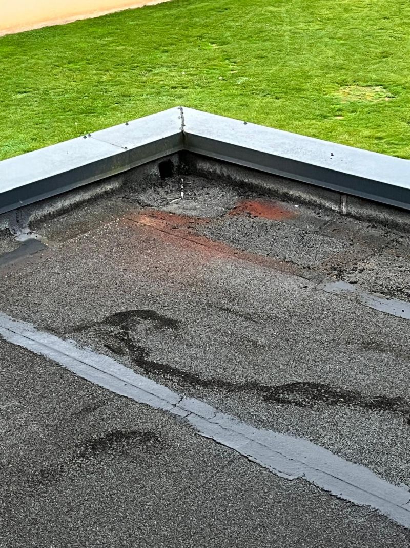

J'ai acheté une maison datant de 2022 il y a peu de temps avec un garage à toit plat.
J'ai remarqué qu'au niveau de l'évacuation d'eau qu'il y avait un decaissage/cuvette (je ne sais pas trop quel est le bon terme), et que l'eau stagne tant que ça n'atteint pas le niveau d'évacuation.(Voire photo)
J'ai cru que c'était un problème de l'étanchéité ou d'affaissement du toit à cet endroit, j'ai donc contacté le couvreur qui a effectué les travaux et qui est venu constater. Il m'assure que c'est normal, que c'est la norme, que les eaux de pluie ruissellent jusque là pour être évacuées, et que si de l'eau stagne ce n'est pas grave, au contraire.
Est-ce effectivement normal comme il l'affirme ?
Merci.

pour vous rassurer, ça ne me choque pas. je ne suis pas couvreur. mais si de l'eau est présente, c'est bon signe. votre toit est bien étanche
De : Lourdes 65 (65)
L'exutoire est un peu haut...
Le "décaissé" permet de n'avoir qu'une flaque peu étendue, c'est pas mal.

Ce n'est pas choquant et même recommandé :
Dans le cas d'EEP en fond de noue, un décaissé de 10 mm d'épaisseur minimale est à réaliser dans le panneau isolant de partie courante.
Dans le cas d'EEP en déversoir (latérale), un décaissé de 30 mm d'épaisseur minimale est réalisé dans l'isolant de façon à constituer
un encuvement dont les dimensions minimales sont les suivantes :
-> 0,25 m de part et d'autre de l'orifice d'évacuation, le long de l'acrotère ;
-> 0,50 m perpendiculairement à l'acrotère
