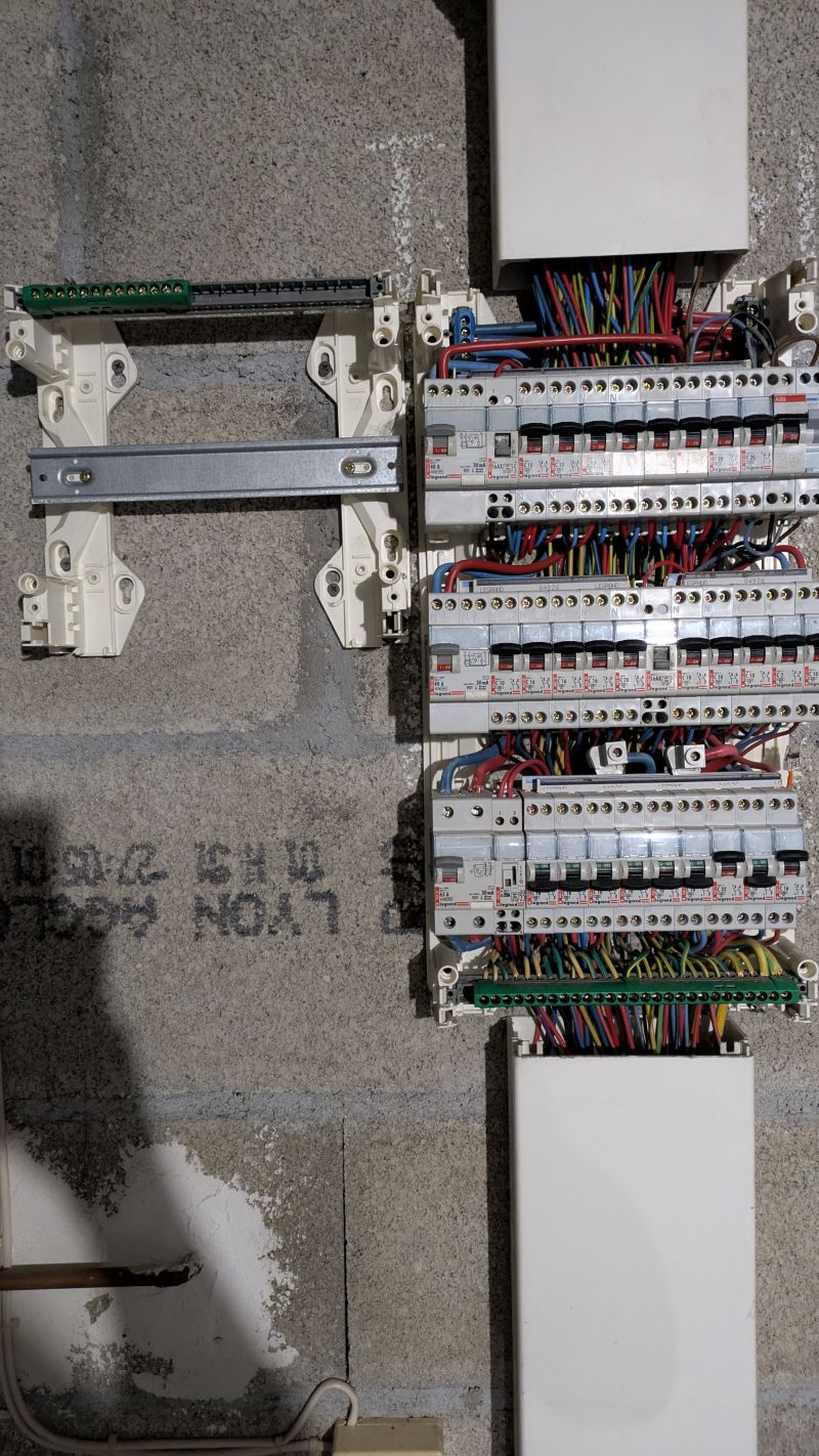

Je me permets de solliciter vos compétences en électricité pour un projet immédiat.
Dans la maison, j'ai un tableau principal plein, en amont un disjoncteur général en 60A et un Linky.
accolé à mon tableau principal j'ai un tableau secondaire vide avec un rail.
Mon projet est d'utiliser mon tableau secondaire pour une nouvelle rangée qui accueillera notamment des panneaux solaires.
Pour commencer, si je me fie au tutos et autres références partout, je suis obligé de mettre un différentiel de 63A 30mA sur mon tableau secondaire. Mais j'ai quelques doutes que j'aimerai lever, notamment car j'ai aussi des différentiels 40A dans mon tableau principal qui, de fait, devrait être en 63A (sauf si j'ai rien compris ou due à des normes plus souples à l'époque ou mon tableau principal a été fait).
J'ai acheté 4 panneaux solaires plug and play (2000watts Crête) et je vais les relier (onduleurs raccordés entre eux) pour les brancher sur une prise électrique extérieur adapté.
Cette prise électrique sera toute seul derrière un disjoncteur C20 directement dans mon tableau électrique secondaire qui est pour le moment vide je rappel, en section de cable 2,5mm². C20 Car j'exclue pas d'ajouter 2 autres panneaux pour monter à 3000 watts.
Aussi il est possible que j'installe un autre disjoncteur C16 sur mon tableau secondaire pour une autre prise extérieur qui aura un usage varié (équipement de jardin, pompe piscine.....)
En amont de mes deux disjoncteurs C20 C16, le différentiel mais j'hésite donc entre 63A ou 40A 30 mA, comme dit plus haut.
A votre avis ?
Aussi le type de différentiel. j'ai pu lire qu'il fallait un différentiel de type "F". Car apparemment ce type est conçu pour détecter les fuites de courant à fréquences variables produites par les onduleurs, et évite les déclenchements non désirés. Est ce donc indispensable d' avoir ce type de différentiel ? Et quid du C16 ou j'alimenterai des équipements variés avec ce type de différentiel en amont ?
Autre doute, pour alimenter mon tableau secondaire je dois repiquer depuis mon principal. mais mes borniers sont pleins. est ce que je peux repiquer en amont d'un différentiel existant ?
Si oui, ce différentiel existant doit il être de même valeur que celui qui sera sur le tableau secondaire ?
Enfin, je n'ai pas de Parafoudre. à quel endroit je dois le câbler si je dois en mettre un ? Peut il être sur mon tableau secondaire ?
Merci d'avance!!!

Je partage malgré tout une photo de mon installation électrique. Dès fois que ça éveil la curiosité de quelques un.
Votre tableau est dans la continuité de votre tableau principal (il en fait partie ce n'est pas un secondaire)
Vous pouvez très bien le relier en 10mm2, alimenter un différentiel 40A pour alimenter vos disjoncteurs (perso:je préfère séparer le solaire du reste de l'installation, différentiel entre les 2).
Ps vous remplacez un 40A du tableau par un 63A et utilisez le 40A dans le tableau "solaire"

stephdespieds a écrit:Bonjour,
Steph

OK donc je peux poser en amont de ma nouvelle ligne un diff 40A. Mais pour le 40A il ne faut pas que je lui mette en amont un disjoncteur C40 ?
Je peux repiquer au bornier en 10mm² directement en aval du disjoncteur principal de la maison et arriver au diff 40A ? Aucun risque ?
Et concernant le type (A, AC, F)?
L'IA me parle souvent de type F car adapté à de panneau solaire, mais parfois me propose le type A...
Aussi, je n'ai ps de parafoudre à la maison. Et paraît il que c'est bien quand on a des panneaux solaires. Mais ils seront au sol. Indispensable malgré tout ?
Enfin, les panneaux vont envoyer par le bas du disjoncteur C20, du courant électrique. les éléments comme le diff et disjoncteurs qui equiperont ma ligne doivent être specifiques ? Est ce que ça protège dans les deux sens ?
Merci d'avance ✌️
