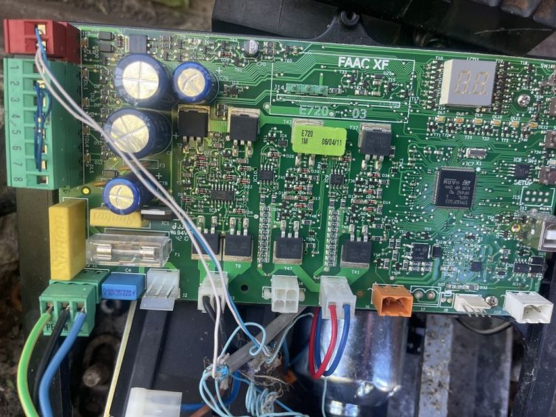

Depuis qq temps et je ne sais plus à quel moment c'est arrivé  les deux cellules ne sont plus reconnues ni actives.
C'est le seul problème..... mais depuis  pour l'instant.... "je fais sans"
Tout le reste du portail parfaitement fonctionnel incluant télecommande , ouverture et fermeture .
La programmation de premier et de second niveau est active et prise en compte.
Ce que je constate.
Les divers LED des deux cellulles sont toujours éteints.
La LED Bus à J12 de la carte est allumée fixe. Si pour test je shunte les deux fils du  BUS avec cellules connectées ou pas......il y a au moins une ""réaction"" de la carte : qui est que le clignotement de la LED de J12""bus en Court circuit"" apparait bien.
Je trouve une tension faible sur le BUS connecté  ( 3 Volts ?) .
Pareil sur les deux broches J12 de  sortie BUS avec les cellules non-connectées

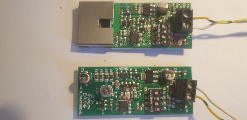

Si en atelier j'alimente les cellules déposées à une tension supposée celle de la carte (vers 20 Volts CC) , les LED des cellules montrent une "vie"  et  clignote genre 1 Hz.  Mais les 3 Volts en sortie de carte n'y font rien .
J'hésite à commander une paire de cellules 2Easy , mais je doute de ce qu'elles donneront en les connectant sur leur connecteur J12 qui ne sort que  trois Volts que ce soit à vide ou cellules connectées ?
Grand merci pour une idée.   Jacques

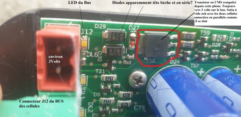

Je suis donc sur la piste du transistor T58 qui alimente le bus (un MJD32CG) et qui serait HS . Je tâcherai de repasser ici si succes ue fois remplacé !

Bon.... ce n'était pas le transistor.

Il s'agit bien du modèle XP20 B D ? système avec alim BUS 2easy, en 2 fils, en 24V non polarisé.
Au connecteur J12, tu devrais avoir 24V.
Tu mesures tes 3V avec quel multimètre et sur quel calibre ?
Le fusible accessoires est bon ?
Pas de traces d'échauffement sur les composants et/ou le circuit imprimé, recto et verso ?
Pas de présence d'insectes ; pas d'humidité dans le coffret ?
Tu as bien 24VCC en sortie transfo, ou sur le connecteur OUT, en bas à droite de la carte ?

3 Volts CC  avec un multimètre Fluke de qualité aux deux bornes du connecteur rouge
Des détails et tests sur les cellules BUS donnés plus haut   J'ésite à comander une paire de cellules et que à la finale  elles soient  OK . ?            Car malgré transistor rempalcé elles restent ....non  alimentées en 24V  (3 Volts )
Absolument TOUTES  les fonctions Ok;  Incluant le spot de signalisation.   J'utilise le portail tous les jours
J'ai changé le transistor en CMS sans dommage. Et une fois déposé jai pu mieux mesurer que ce MJD32CG était parfaitement OK
Oui le connecteur en bas à droite a bien du 24 Volts.
Je suis ancien dépanneur d'électroniqe grand-public. J'ai observé  partout si un dommage serait visible sur les composants , mais.... rien.          Ni aucun petit fusible en CMS.      Je n'ai pas le shéma

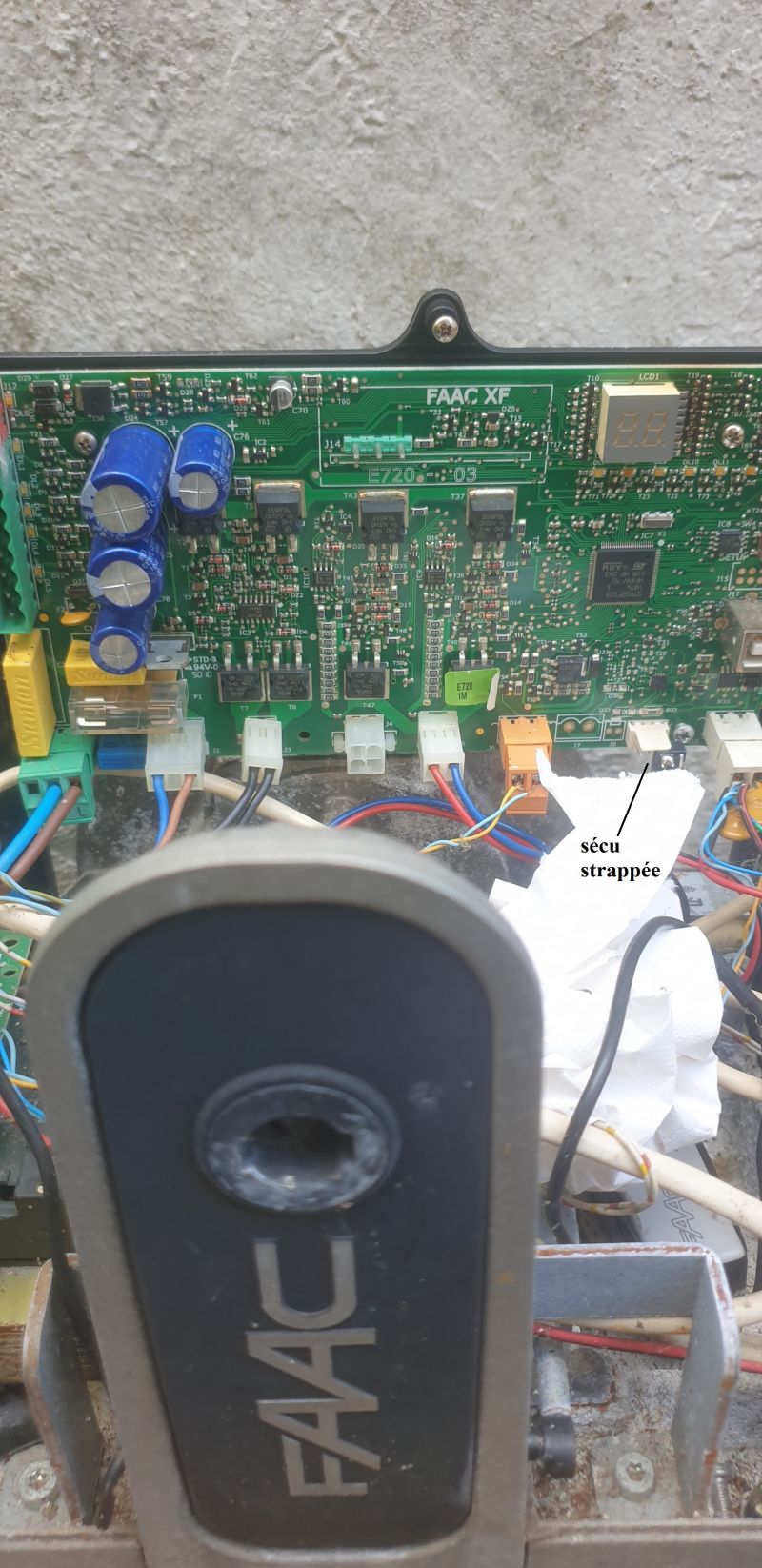

PS: Lors de  la photo du milieu, et en bas de la carte des connecteurs sont vides, mais quand en service tous sont connectés; et actifs

autant le connecteur AUX est bien en 24VCC, autant le connecteur des cellules en BUS est en tension non polarisée..., donc pas une alimentation 24VCC
Les switchs de paramètrage des cellules sur la carte sont en place et pas oxydés ?
Les cellules BUS sont bien déclarées à l'automatisme ?

Oui concernant la "polarité" et la "nature" de ce quon doit mesurer sur les deux fils de BUS (dont il est convenu que leur connexion est  sens de branchement indifférent).... j'avoue que ça m'en bouche un coin
Vrai , j'ai un doute que ma procedure de validation-déclaration des cellules soit incorrecte. Mais j'ai essayé plein  de fois sans résultat.
Avec cette interrogation-dilemne  de ""comment elles peuvent être validées puisque  elles ne sont pas alimentées"""

Inversement, si elles ne sont pas déclarées, aussi bien la régulation n'envoie pas la tension...
