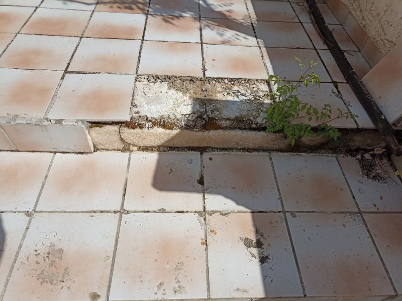

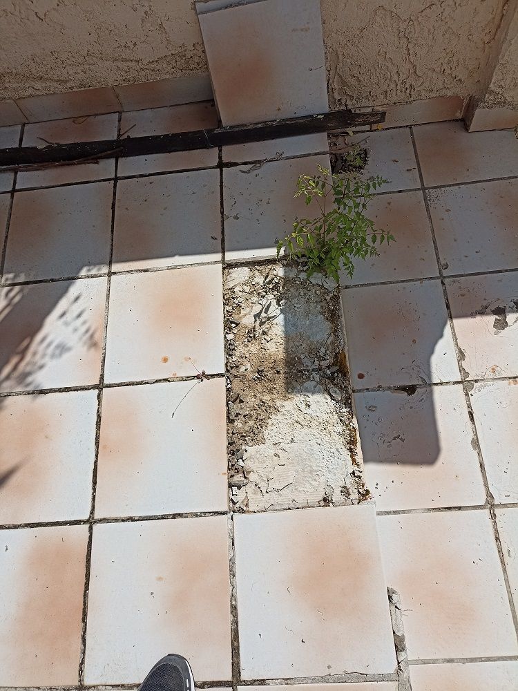

Bonjour à tous !
J'ai emménager dans une maison il y a un an et j'ai le carrelage de la terrasse extérieure qui se décolle carrément.
J'ai vu qu'il y avait une couche de mortier dessous (qui a une texture très granuleuse) et qui s'émiette aussi.
Sous cette couche il y a la dalle béton.
Etant complètement néophyte niveau carrelage et encore plus en extérieur j'aimerais vous demander la marche à suivre.
Est il possible de refaire partiellement le carrelage aux endroits où il est fêlé/déchaussé? car je ne pense pas pouvoir me lancer dans un gros chantier et refaire toute la terrasse.
Je joins 2 photos pour visualiser.
Un énorme merci à tous ceux qui prendront le temps de me répondre.

Si tu as encore du carrelage, tu décapes proprement le béton ( Attention aux carrelages a coté)
Tu achètes de la colle à carrelage extérieure et tu replaces tes carrelages en respectant les joints, tu peux soit mettre du joints ou comme je l'ai fait, sur mes escaliers, rien n'avait bougé sur mes 54 m2 de terrasse, dans mon ancienne maison et vu l'âge de mon carrelage posé par mes soins 30 ans plus tôt avec le ciment colle.

w36xb2w Merci pour votre réponse, mais du coup je dois quand même refaire le mortier dessous, celui qui est justement entre le béton et les carreaux. Pensez vous que je peux le refaire juste localement la ou les carreaux se sont arrachés ? Et dans qq mois remplacer le reste des carreaux abimés?

Bonjour.
Tu mets simplement de la colle à carrelage de l'épaisseur nécessaire.
C'est ce que j'avais fait pour les quelques marches d'escalier.
Bien sur, il faut bien nettoyer l'emplacement.
