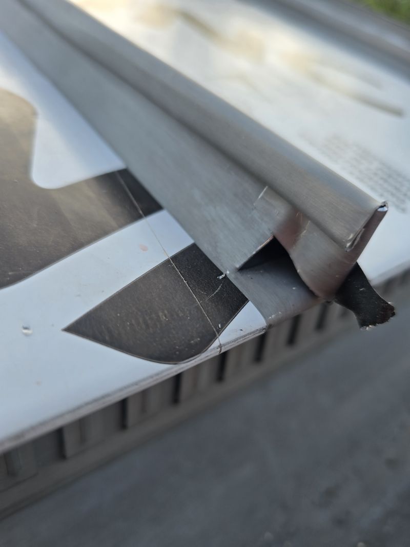

Un couvreur a réalisé un chantier de toiture zinc joints debouts à mon domicile il y a un an. Je me suis tout de suite manifestée face à plusieurs malfaçons. Le couvreur a reconnu que son équipe avait raté le chantier et s'est engagé à venir le refaire en personne.
Il a tenu parole puisque la réfection du chantier touche actuellement à sa fin. Cependant, je ne suis pas sereine face à de nouvelles observations qui me questionnent.
Parmi elles, le pliage des bouts de bacs en zinc. Le zinc semble être en tension et déjà partiellement déchiré. Je l'ai mentionné au couvreur qui me dit qu'il n'y a pas de soucis. Pour ma part, je suis inquiète sur la pérénité de l'ouvrage notamment face à la dilatation et aux éventuelles infiltrations.
Quel est votre avis svp par rapport à la photo? Est-ce rattrapable sans tout déposer? Quels sont les risques à plus ou moins long terme? Puis-je signer le PV de réception en mentionnant uniquement la réserve ou faut-il corriger dès aujourd'hui? Je suis pressée de voir le bout du tunnel, tout comme le couvreur, mais je ne peux pas accepter des finitions qui empêcheraient ma toiture d'être durable. Merci beaucoup pour votre éclairage.

Sur la photo on dirait un pliage mis en tension avec une amorce de déchirure au bord du bac. Cela peut provenir d'un pliage trop serré, d'un travail à froid sur un chant fragile ou d'une surcharge locale. Ce type de défaut est susceptible d'être aggravé par les cycles thermiques (dilatation/rétraction) et finir par laisser passer de l'eau.
Sans diagnostic sur place, il est prudent de demander au couvreur une reprise sous garantie (parfait achèvement) et, si nécessaire, le remplacement de la rive endommagée. Vous pouvez refuser la réception finale tant que la réserve n'est pas levée, ou signer le PV en mentionnant clairement la réserve et un délai de réalisation. Si le couvreur minimise le problème et que vous avez un doute, faites intervenir un tiers (expert ou maître d'oeuvre) pour avis indemne.

Bonjour si c'est un peu grave le zinc est déchiré j'ai ma petite idée quand on traite le pliage du joint on le fait manuellement avec des pedales (pinces) spéciales en 2 phases; pour déchirer comme cela cela a du être fait a la sertisseuse électrique ;il y a une procédure on démarre pas direct sans faire les 2 plis comme expliquer avant

Pour info le zinc n'est pas déchiré.. Il y a juste un espace entre les deux bacs un peu trop important ( bosse en charpente, problème de tracage,..?)
