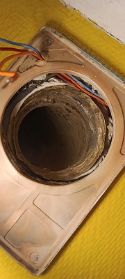

Le coude de PVC qui se trouve caché derrière l'extracteur temporisé est très courbé, dès la jonction de fixation.
C'est un coude, car il suit le mur de la pièce adjacente, la cuisine, dans un faux plafond
Je le découvre en voulant changer l'extracteur pour un plus récent.
Ce nouvel extracteur, assez commun (plateforme du bat.), a son bloc moteur qui ne peut pas s'encastrer dans le PVC bien que le diamètre soit de 100 comme l'ancien, car ce coude de PVC, l'empêche de s'enfoncer et de s'y caler.
L'extracteur reste à une petite dizaine de centimètres du mur ! J'ai accès à ce tuyau, que de face, par le trou laissé, en enlevant l'ancien extracteur.
Comment résoudre ce problème ?

Le PVC est un coude très serré, la partie dure est de suite derrière le silicone blanc. C'est le seul accès que j'ai. Le moteur va jusqu'au bout de l'appareil.

Bonjour, aucune solution miracle, soit trouvé un extracteur compatible, soit faire un petit caisson à l'arriérer de l'extracteur
Env. 80 message Marne
Cela revient à déporter l'extracteur dans la SdB, la solution du caisson est facile à réaliser (bois). Et eventuellement une rallonge pour l'emboitement en 99mm

Merci à tout deux, oui d'accord, un caisson et la rallonge serait un un manchon droit je suppose, en 99mm je vais voir si ça existe. je vois pas pourquoi le déporter ? ! je pensais le ficher sur celui déjà existant que je viens de voir ! il est blanc. Je pense que j'ai 6 cm à récupérer. Merci.

Déporté: décalé du mur des cm nécessaires

Bonjour, un copain a levé mes doutes sur la construction du caisson : qu'importe de fixer ses petites longueurs en dehors ou en dedans des grandes longueurs et oui, il faut un retour pour mieux fixer/coller ce caisson au mur. CQFD ! Cordialement
