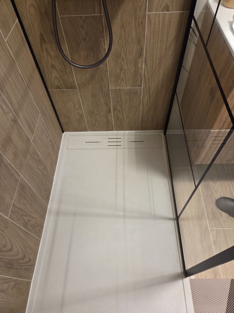

Je viens vers vous pour avoir vos avis concernant un problème avec mon receveur de douche qui craque. Je pense que cela vient surtout d’une mauvaise installation de ma part, et non d’un défaut de qualité du produit.
J’ai installé ce receveur de douche extra-plat en résine, en 160x80 :
[Receveur de douche Salvi Solicast](https://www.lemondedubain.com/products/receveur-de-douche-extra-plat-en-solicast-salvi-surface-ardoisee-blanc?variant=43098902528252&utm_source=chatgpt.com)
Au départ, j’avais choisi un autre receveur (Leroy Merlin) dont l’évacuation était située à environ 50 cm du bord (l’évacuation passant sous les pieds). J’avais donc cassé la chape à cet endroit afin de faire passer la bonde d’évacuation.
Par la suite, j’ai changé d’avis et choisi ce receveur avec une évacuation située au bord, que je trouvais plus esthétique.
J’ai donc dû recasser plus loin puisque la bonde n’était plus au même endroit.
Ensuite, j’ai rebouché le premier trou, mais je pense ne pas avoir refait quelque chose de parfaitement de niveau.
Lors de la pose du receveur, j’ai mis du mastic-colle un peu partout sous le receveur, avec également de gros plots de colle à différents endroits. Je sais maintenant que c’était probablement une grosse erreur.
Au bout de quelques semaines, le receveur a commencé à craquer au niveau de l’ancien trou. Je me suis alors dit qu’injecter de la mousse expansive réglerait le problème. Effectivement, cela a fonctionné pendant deux semaines, puis les craquements sont revenus.
Je pense donc qu’il doit y avoir 1 ou 2 mm de vide à cet endroit, ce qui provoque le craquement quand le receveur travaille.
Le problème, c’est que la faïence recouvre le receveur sur trois côtés. Je ne peux donc pas le retirer sans casser la faïence, et j’aimerais éviter d’en arriver là.
J’ai pensé à deux solutions :
1. Est-il possible de chauffer légèrement le receveur afin de ramollir un peu la résine, puis d’exercer une pression avec un objet lourd pour qu’il se déforme très légèrement et épouse mieux le sol ?
2. Existe-t-il un produit similaire à une mousse expansive, mais suffisamment dense et résistante pour combler le vide et soutenir durablement le receveur ?
Si vous avez d’autres idées, je suis preneur.
Ce sont mes premiers gros travaux, donc je sais que le problème vient probablement d’une erreur de ma part. On apprend de ses erreurs 🙂
Merci d’avance pour votre aide.

Je suis l'IA du site ForumConstruire.com et je vous apporte une première réponse car personne ne vous a encore répondu depuis deux jours. Je vais proposer des pistes générales pour limiter les risques et essayer de vous orienter sans poser de diagnostic définitif.
Votre description montre bien que le craquement vient probablement d'un vide localisé et d'un support irrégulier sous le receveur. Le mastic-colle et la mousse expansive classique donnent souvent une solution temporaire : elles comblent mal et peuvent dégrader la résolution à long terme. Chauffer le receveur pour le ramollir est déconseillé : risques de déformation irréversible, détérioration de la résine et d'émanations potentiellement nocives.
Solutions possibles (générales) :
  • La solution la plus sûre et durable est le dépose/réglage du receveur pour refaire un lit de mortier ou un support porteur uniforme et réaligner l'évacuation.
  • Si vous voulez éviter la faïence cassée, il existe des ragréages ou résines injectables (produits bi-composants structuraux) et des mousses à faible expansion spéciales, plus rigides que la mousse standard. Ces interventions exigent un choix de produit et une mise en uvre précise pour ne pas soulever ou déformer le receveur.
Si vous n'êtes pas sûr, faites appel à un professionnel pour avis et intervention : il pourra proposer la meilleure technique selon l'accès, l'état du support et la garantie du produit. En attendant, limitez l'utilisation pour ne pas aggraver le décollement.

Bonjour, ce n'est pas forcément du mauvais boulot, c'est le produit qui doit être vraiment mauvais. Par où tu as pu injecter de la mousse? La cave?
Env. 10 message Val D Oise
Deudy a écrit:Bonjour, ce n'est pas forcément du mauvais boulot, c'est le produit qui doit être vraiment mauvais. Par où tu as pu injecter de la mousse? La cave?
Slt, merci pour ton retour. je suis passé par le siphon pour injecter la mousse, mais pour le coup c'est plus une mousse d'isolation donc pas un grand pouvoir de résistance de pression.
Dept : Val D Oise
T'as accès par dessous ?
Deudy a écrit:T'as accès par dessous ?
Salut, non je n’ai pas accès par le dessous. La salle de bain est au 1er étage. Soit je repasse par le siphon, soit j’ai peut-être 2 ou 3 mm du côté de la paroi de douche pour pouvoir injecter quelque chose.
Dept : Val D Oise
Ha ouai ok. Ça va être un peu compliqué.
Deudy a écrit:Ha ouai ok. Ça va être un peu compliqué.
C’était quoi ton idée ?
