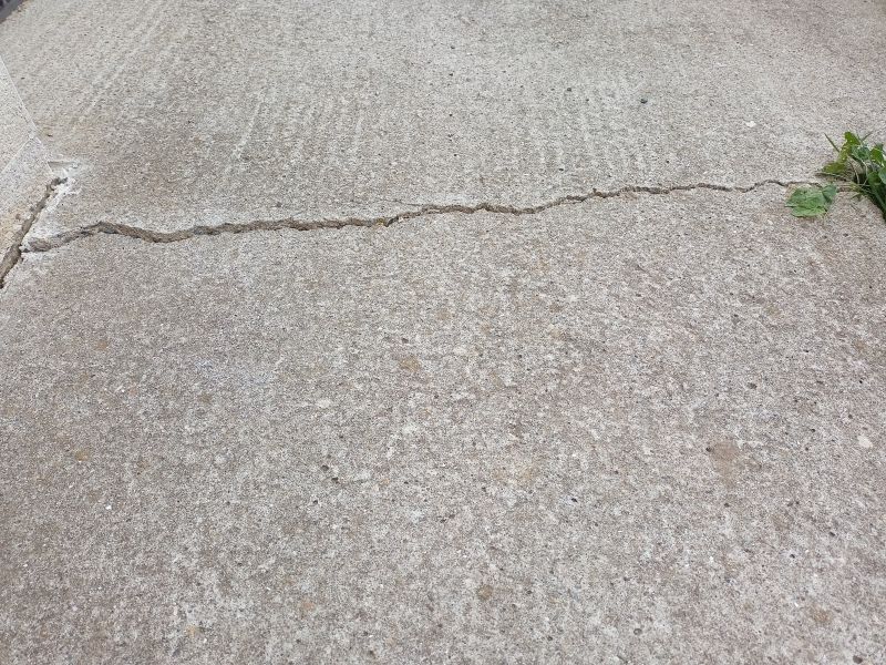

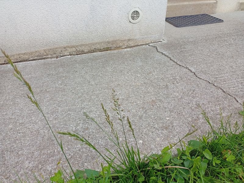

Nous avons réceptionné notre maison il y a moins de cinq ans. La terrasse a été réalisée dans le cadre de ce CCMI.
La dalle de la terrasse a cassé, et une partie penche désormais vers notre maison: l'eau stagne contre le crépi, et celui-ci est "imbibé"..
Savez-vous si cela est possible de déclarer ceci à la DO?
Merci de vos retours et,/ou partage d'expériences.

Sur les photos, la fissure traverse la dalle de part en part et l'inclinaison vers la maison fait stagner l'eau au pied du crépi. C'est ce point qui change la nature du dossier.
Un mot sur le message précédent. La décennale ne se limite pas aux dommages intérieurs. L'article 1792 du Code civil couvre les désordres qui compromettent la solidité de l'ouvrage ou qui le rendent impropre à sa destination. Une dalle qui se fissure et qui penche relève du premier critère. L'eau qui imbibe le crépi relève du second, parce que l'humidité va migrer vers le mur si rien n'est fait. Ce n'est pas un sujet esthétique.
Sur la franchise. La dommage-ouvrage souscrite par le maître d'ouvrage avant le chantier ne prévoit pas de franchise pour le particulier. L'assureur DO préfinance les réparations puis se retourne contre le constructeur. C'est le mécanisme prévu par la loi Spinetta.
Vous êtes à moins de 5 ans après réception. Vous êtes donc dans le délai décennale (10 ans) et dans la période de la DO (qui démarre 1 an après réception, après la garantie de parfait achèvement).

De mémoire il y avait une légère fissure non traversante, celle-ci s'est aggravée cet hiver avec les pluies ininterrompues du début d'année.C'est pour cela d'ailleurs que nous n'avons pas carrelé la terrasse, nous avons eu un doute, bien nous en a pris.
