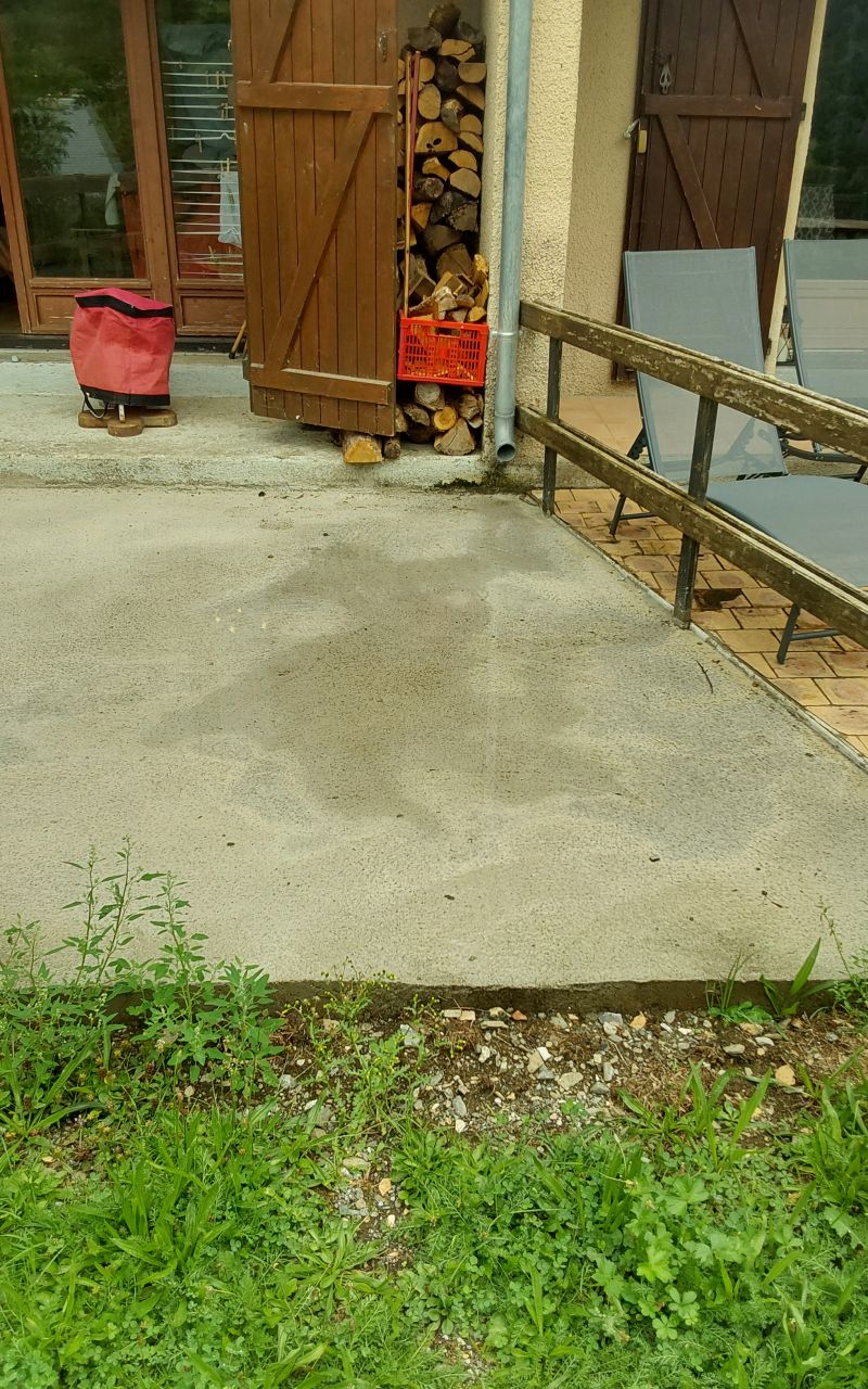

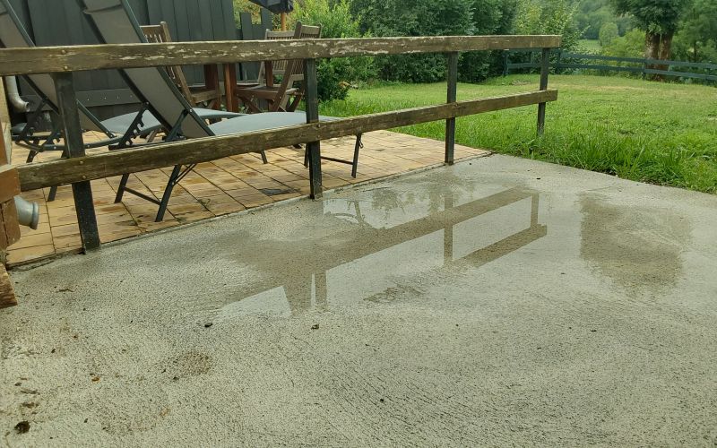

Bonjour à toutes et tous,
Un artisan vient de couler la dalle de notre terrasse extérieure sur laquelle s’écoule une gouttière du toit (nous sommes en montagne à 900 mètres d’altitude).
Hors il ne semble pas avoir mis de pente pour l’écoulement et il y a une cuvette où l’eau s’accumule.
J’aurais souhaité obtenir le DTU officiel ou tout du moins l’extrait qui dit qu’il faut une pente d’au moins 1,5% afin de revoir ça avec mon artisan.
Est-ce que certain.e.s d’entre vous sauraient où je peux trouver ce document ou dans quel DTU cela se trouve ?
Merci d’avance.
Seb

Bibzo a écrit:Un artisan vient de couler la dalle de notre terrasse extérieure sur laquelle s’écoule une gouttière du toit (nous sommes en montagne à 900 mètres d’altitude)
Montagne ou pas, une gouttière de toit ne doit pas s'écouler sur une dalle béton !
Pareil ; montagne ou pas, la pente est obligatoire sur une dalle béton de terrasse extérieure
DTU 52.1 et le DTU 52.2
DTU 20.12
Tu vas coller du carrelage sur cette terrasse ? ; c'est le même artisan qui va faire le travail ?
C'est pour lui le moyen de rattraper son erreur en créant une pente en appliquant en sur-épaisseur la colle à carreaux.
Ou alors il devra faire un ragréage avec primaire d’accrochage.
