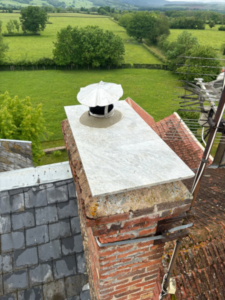

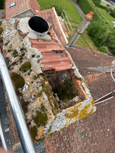

J'ai demandé à un couvreur de vérifier l'état de ma cheminée. Il y a un conduit en service, tubé en 180, raccordé à un insert bois, et un second conduit, condamné par le bas. Vu du haut ça donnait ça :
Il a percé une plaque de marbre pour laisser passer la gaine et il a scellé la plaque avec du mortier de ciment.
Hormis le choix questionnable du marbre comme matériau, ça me pose deux problèmes.
  1. le conduit condamné est bouché à la fois en haut et en bas, ce qui ne permet aucune ventilation
  2. le tubage dans l'autre conduit semble être maintenu de façon rigide au niveau de la plaque, sans jeu de dilatation
A priori, un conduit condamné doit rester ventilé afin d'éviter condensation et dégradation du boisseau et un tubage métallique ne doit pas être solidaire d'un élément maçonné ou rigide en tête de cheminée et doit conserver un jeu de dilatation.
Mes questions :
  1. Est-ce que mes réserves sont justifiées ou non ?
  2. Voyez-vous d'autres choses à corriger ?
  3. Je compte demander au couvreur de revoir sa réparation. Auriez-vous des exemples ou recommandations de réparation plus conforme que je pourrai demander, par exemple pose d'une platine adaptée ?
  4. Je n'ai pas encore payé sa facture mais si jamais il me propose une réparation pour un tarif excessif ou que sa nouvelle proposition ne me convient pas, que suis-je en droit de lui demander ? Une remise en état pour faire faire le travail par un autre couvreur ?
Merci pour votre attention.
A quoi ca sert de ventiler un conduit s'il n'est pas utilisé ? pour moi pas besoin de ventilation.
LA dilatation va se faire toute seule. Le mieu cela aurait été de poser un collier serré sur le conduit et posé sur le dessus de cheminée.
Par contre, il n'y a pas de "goutte d'eau" sur votre plaque de marbre donc l'eau va dégouliner sur la cheminée

Merci pour votre me réponse, vous me rassurez sur la ventilation et la dilatation de la gaine.
Pour l'eau qui va dégouliner, est-ce que cette plaque peut-être "corrigée" en adaptant un profil goutte d'eau ou est-ce qu'il faut mieux la remplacer par une plaque plus adaptée ?
Dept : Yonne
Oui on peut toujours rajouter une goutte d'eau
