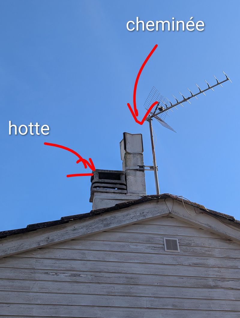

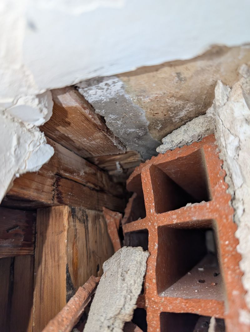

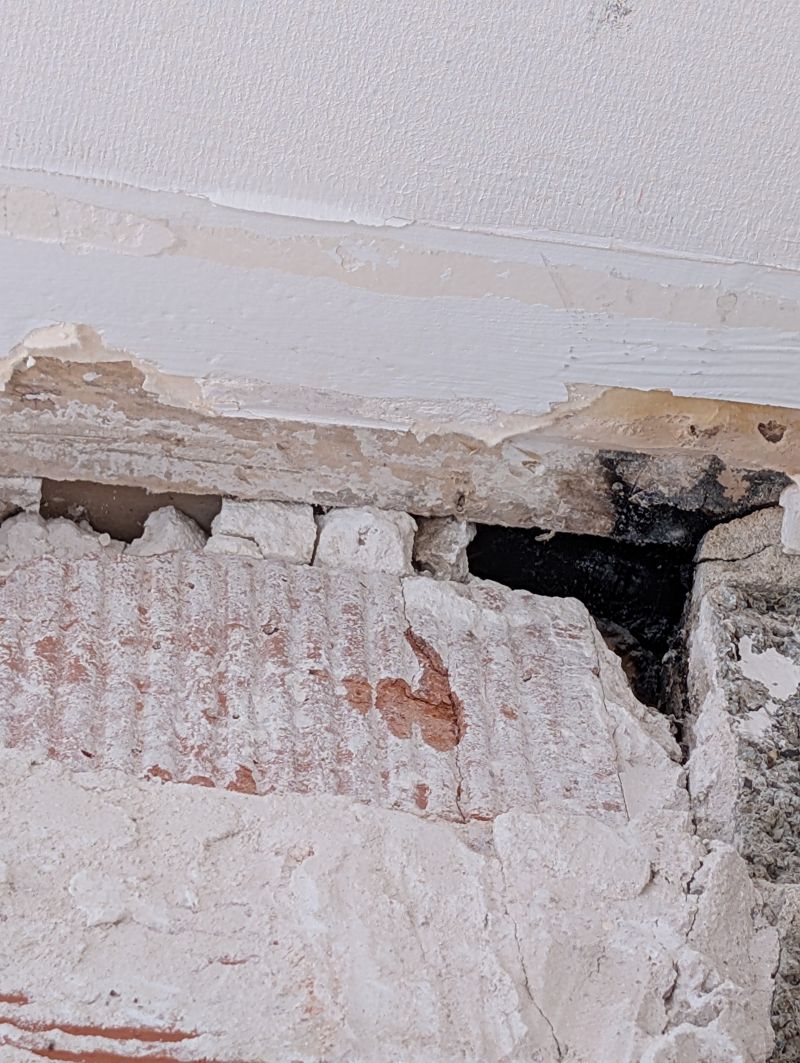

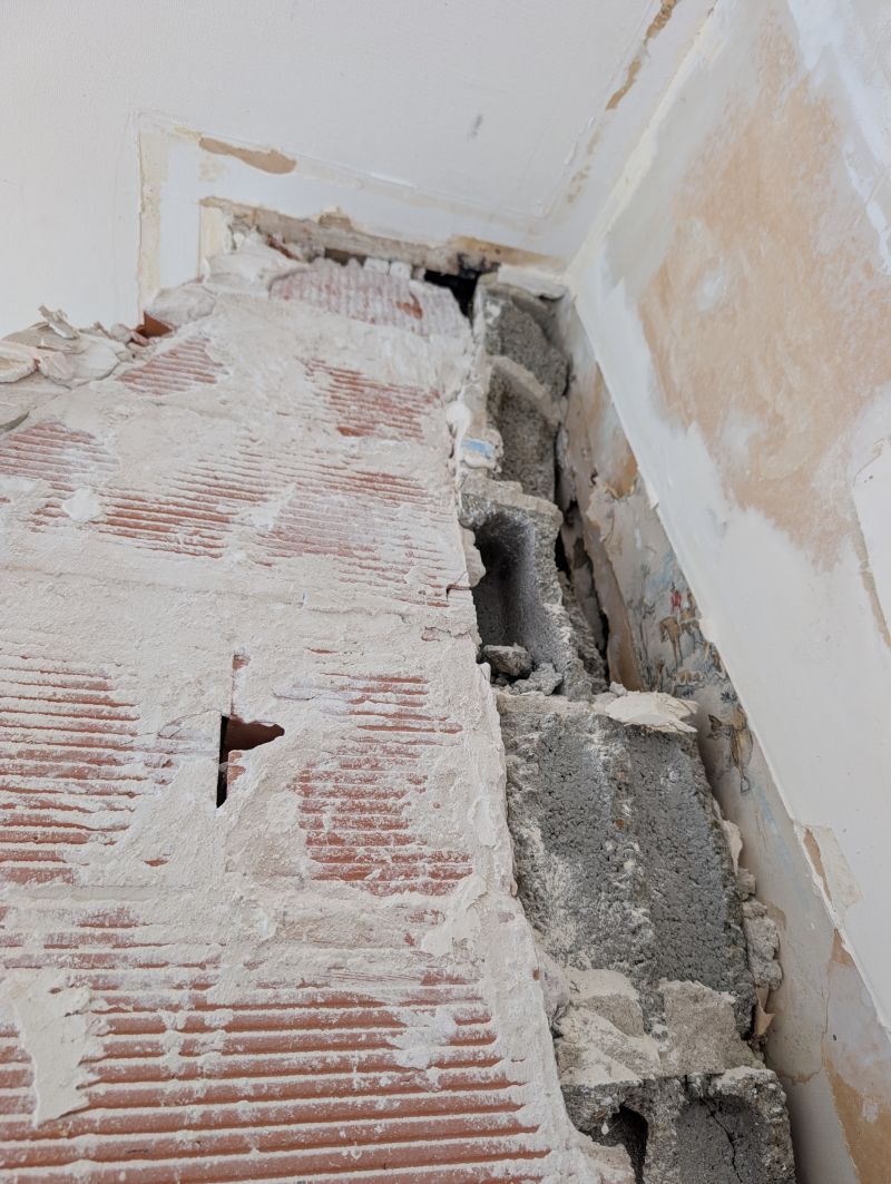

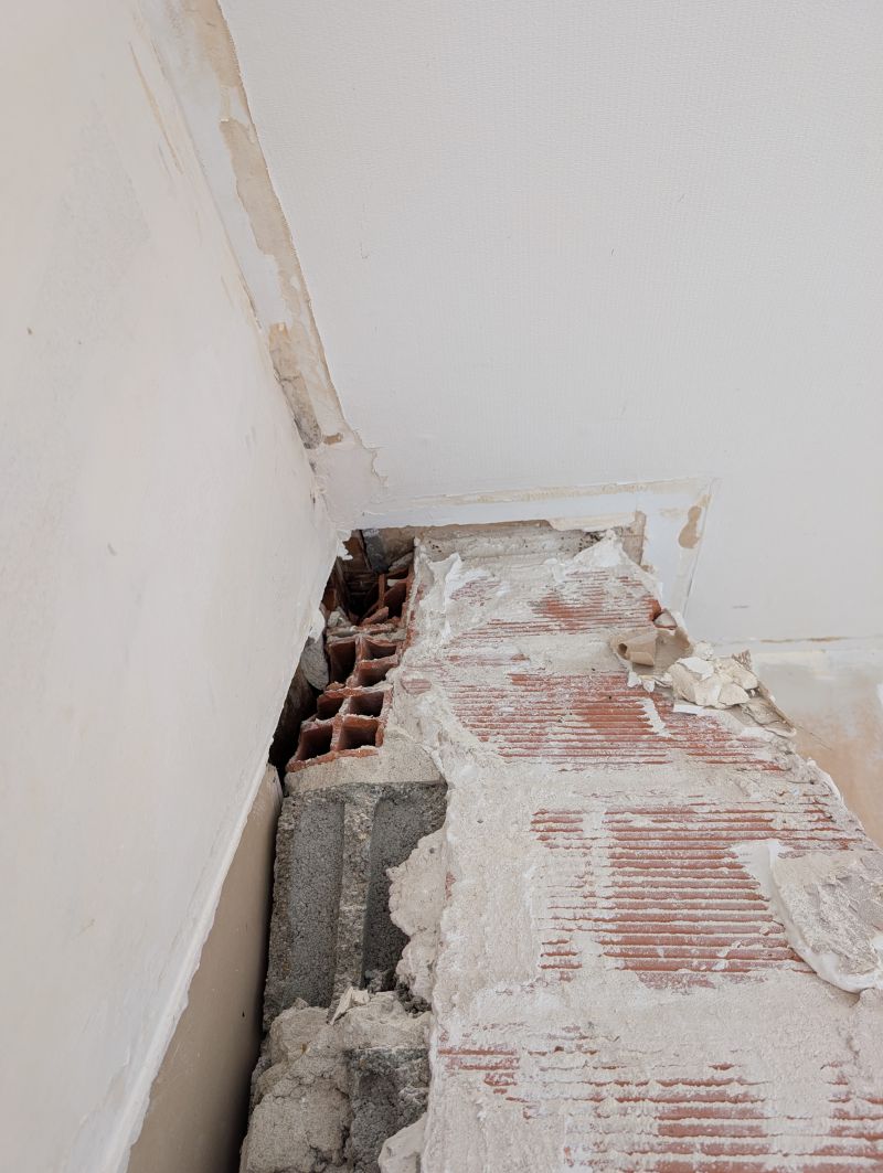

Bonjour, Dans notre nouvelle maison nous avions une cheminée mais elle prend de la place dans un salon pas très grand, et il y a déjà un poêle a bois dans l'entrée. Donc pour faire de la place nous allons l'enlever. J'ai déjà retiré tout le coffrage en placo et suis là où vous le voyez en photo. Ma question est de savoir si je peux retirer les parpaings et les briques sans inquiétude que le conduit s'écroule ? Mon intuition me dirait que oui, car ils ont scellé les parpaings/briques au chevêtre avec du ciment/plâtre je ne sais pas... Et du côté droit là où vous voyez du noir cela semble en fait être de la suie qui a pu se mettre par là. Et a en croire les crottes de souris le passage n'a pas l'air compliqué
A cela s'ajoute que le conduit de cheminée et de la hotte de la cuisine sont solidaires sur le toit comme vu en photo. Donc puisque le conduit de la hotte tient sans problème, je me dis que ça doit être pareil pour la cheminée? Une fois démontée un plaquiste viendra finir le travail (400€ pour ça, contre 1500 avec dépose )
Merci a l'avance de vos avis! Si au final personne n'est sur j'appellerai un maçon pour venir jeter un oeil, mais j'aurais voulu avancer ce we...

 Vu la taille du chantier....hotte en briques et parpaings
je n'avais encore jamais vu cela ,
donc en temps que Pro , je monte sur le toit , j'enlève les tuiles et je regarde dessous .
et après j'émets un avis !

Justement rien qu'avec cette construction "artisanale" j'ai l'impression que c'est un peu scabreux et sans vraiment trop prendre en compte les contraintes qu'il y aurait besoin si c'était problématique?
En outre, les briquettes peuvent elles vraiment soutenir du poids dans ce cas?
Pour les parpaings je ne dis pas en revanche... Mais cela me permettrait de dégager le chevetre pour y voir plus clair ?
