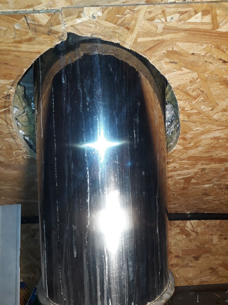

Dans une maison acquise il y a peu, l'installation du conduit de fumée du poêle à bois me semble limite côté sécurité. Je lis qu'il faut 8cm entre le conduit et tout matériau combustible, il semble que ce ne soit pas le cas sur la traversée de la toiture et de son isolation:
le conduit est un conduit isolé de 28cm de diamètre extérieur, qui traverse une plaque d'OSB, puis 16cm d'isolant un eu détérioré par le passage de rongeurs... (laine de verre? je ne sais pas l'identifier).
Clairement l'OSB est à moins de 8cm du conduit (environ 3/4 cm), et l'isolant est en contact à certains endroits.
Je vais donc redécouper l'OSB pour avoir une plus grande ouverture et respecter l'écart de 8cm, mais je vais donc me retrouver avec un trou de 44 cm de diamètre (28 + 2x8)!
Que puis-je mettre autour de mon conduit à cet endroit pour combler cet espace ?
J'ai vu qu'il existe des coquilles isolantes Coqisol mais l'épaisseur ne fait pas 8cm et je ne sais pas si elle peut être en contact avec l'OSB par exemple....https://www.esc-grossiste.fr/boutique/conduit-inox-galva-d280-poujoulat/2821-coquille-isolante-plafond-coqisol-32999121-h300-poujoulat-inox-galva.html
Merci de vos conseils !

Oui attention sur ce type de conduit il y a un avis technique qui va au dessus du DTU. C'est le cas chez Poujoulat par exemple
Pour les conduits concentriques étanches triple paroi isolés EFFICIENCE, la distance de sécurité entre la paroi extérieure du conduit et tout matériau inflammable est de 5 cm minimum.
Pour les conduits concentriques double paroi non isolés PGI, la distance minimale de sécurité est de 10 cm minimum.
Pour les conduits double paroi isolés THERMINOX et INOX-GALVA, la distance de sécurité est de 8 cm minimum.
