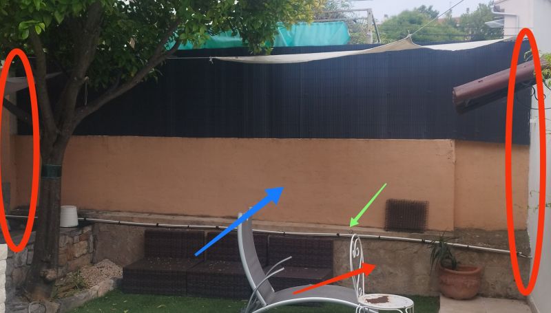

Je vous expose ma problématique.
J'ai un mur extérieur en limite séparative visible sur la photo, composé d'un mur de soutènement de 30cm de large mini (pierres probablement) au niveau de la flèche rouge et 70 cm de haut, surmonté d'un mur en agglo (7cm de large) au niveau de la flèche bleu et 1m de haut,  puis des canisses sur 1 m de plus.
Je souhaite remonter un mur à partir de l'embase du mur de soutènement, qui fait 9 à 12cm de large tout le long (fleche verte) sur 2 m de haut (donc jusqu'en haut des canisses actuels).
A cause du poids de ce mur, et du fait de m'appuyer sur le bord du mur de soutènement, j'ai éliminé la solution en agglo par crainte de surcharge, bien qu'une solution en agglo creux de 7,5cm aurait été solide et pratique probablement.
1ere question, ai je bien fait ou bien le bord du mur supporterait largement 250kg/m?
J'ai donc ensuite pensé à du siporex plus léger, en 10cm d'épaisseur.
Comment réaliser un chainage horizontal tout en haut sur un siporex de seulement 10cm d'épaisseur ?
Est ce que vous auriez mis un poteau central pour rigidifier ?
Il y a environ 5,5 m de longueur et il est possible de prendre en sandwich le mur monté sur les 2 cotés.
Merci pour vos avis.

Bonjour, faire une extension n'est pas comparable au fait de faire un château de cartes, le truc que vous voulez faire n'est pas pertinent pour une extension de maison. Cela pourrait être acceptable pour un abri de jardin, mais pas pour une extension ou vous comptez habiter.
Votre présent bien trop de risques de voir tout vous tomber sur la tête, et sera une vraie passoire thermique

Merci pour votre message. Il s'agit d'un mur mitoyen de clôture de jardin. Je vous remets la photo.
