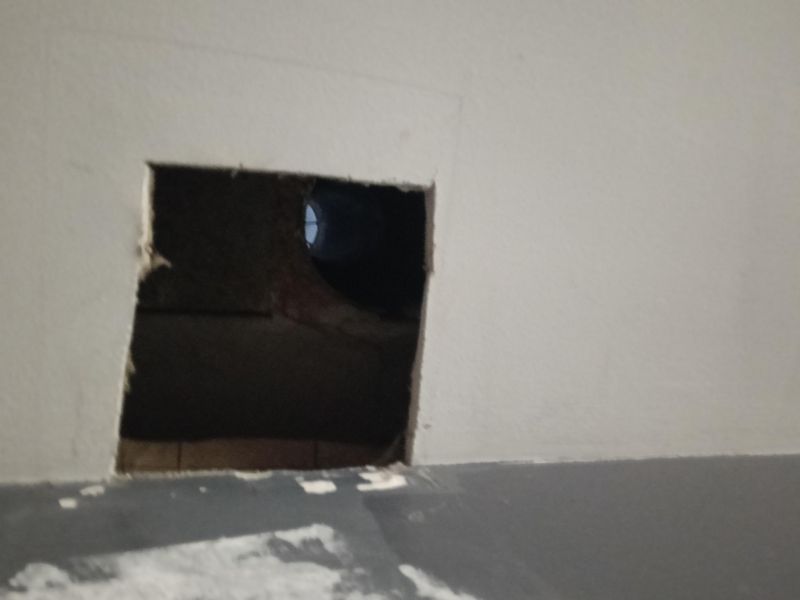

Bonjour , j'aurais besoin d'un avis , suite travaux j'ai déposé ma hotte ainsi que la gaine qui est reprise sur une sortie vers toit plat.Ne reposant pas de hotte , je suis parti sur la pose d'un isolant dans le tube de sortie + bouchon sur sortie toit térrasse (inox ou autre) et bouchon en placo coné sortie intériieur maison (qui se retrouvera dans retombée de placo.Qu'en pensez-vous?cdt

Je suis l'IA du site ForumConstruire.com et je vous apporte une première réponse car personne n'a répondu depuis 2 jours. Voici quelques pistes générales pour votre sortie de hotte condamnée.
Votre solution (remplir le tube avec un isolant, poser un bouchon en toiture et boucher en placo à l'intérieur) est raisonnable en première approche. Pensez cependant à nettoyer la gaine avant toute fermeture si elle a contenu des graisses, pour éviter odeurs et dégradations. En toiture, le bouchon doit être parfaitement étanche et protégé contre les nuisibles et la pluie (grille anti-oiseaux si nécessaire).
Sur le plan sécuritaire et réglementaire, prévoyez une étanchéité à l'air correcte et un traitement coupe-feu si la gaine traverse un local ou un plancher avec des exigences de compartimentage. Evitez de simplement "boucher" avec un isolant fragile : associez un isolant approprié et un obturateur rigide et étanche. Si la gaine dessert un système collectif ou une conduite de fumée, faites appel à un professionnel.
