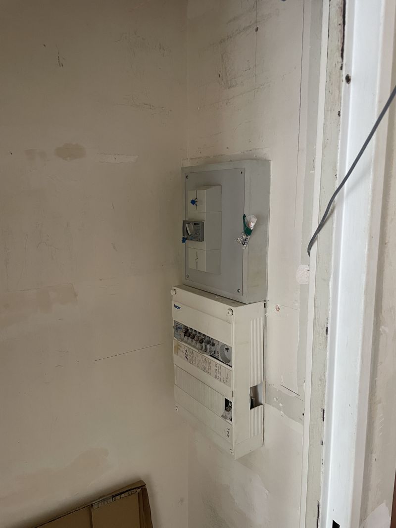

Je dois faire rénover un tableau électrique situé en dessous du disjoncteur abonné. En cohérence avec la norme 15-100 une GTL va être posée. Cependant le disjoncteur abonné bloque le passage des câbles. Je souhaiterais éviter l’intervention d’enedis.
L’artisan réalisant les travaux, me propose une GTL 25 cm centrée sur le tableau, une découpe propre autour du disjoncteur, une goulotte 40×60 ou 60×60 sur le côté pour la continuité des câbles. Est-ce bien accepté en rénovation ? Auriez vous une autre suggestion avant de valider cette option ?

Ne pas confondre GTL et goulotte
Il n'y a aucune obligation de mettre une goulotte dans la NF C15-100, même pour du neuf, encore moins en rénovation.
Donc vous faites au mieux. Le tout étant de bien assurer la protection mécanique des fils.

Merci pour votre réactivité et vos précisions.
Cependant je ne comprends pas complètement.
On m’a précisé que la GTL est obligatoire dans les logements neufs depuis novembre 2015, et pour la rénovation, elle s’impose uniquement en cas de rénovation totale avec redistribution des cloisons, ce qui est mon cas.
En lien avec la préconisation de l’artisan, que je voulais faire confirmer sur le forum, il y a bien une pose d’une GTL, qui commence au plafond et s’arrête avant d’atteindre le sol car les câbles et circuits arrivent et partent par le haut. Si c’est bien le cas, il reste la problématique des câbles qui ne peuvent passer derrière le disjoncteur abonné. Et comme vous le précisez sur la différence entre GTL et goulotte, je peux faire contourner les câbles du disjoncteur abonné par une goulotte, tout en étant dans la norme ?

La GTL n'est pas une goulotte
Voici la définition de la GTL dans la NF C15-100 :
"10.1.4.2 Gaine Technique du Logement
10.1.4.2.1 Généralités
La GAINE TECHNIQUE LOGEMENT (GTL) est le résultat de la mise en place de façon organisée par l’installation des équipements de puissance, de communication, et/ou de gestion technique contenus dans l’ESPACE TECHNIQUE ELECTRIQUE DU LOGEMENT (ETEL).
La GTL peut être en saillie, ENCASTRÉE ou semi-ENCASTRÉE.
10.1.4.2.2 Constitution de la GTL
La GTL n'étant pas considérée dans son ensemble comme une enveloppe des matériels électriques et électroniques, chacun des matériels incorporés doit être doté d’une protection contre les chocs électriques et mécaniques et contre les perturbations électromagnétiques.
La GTL sera matérialisée par l’installation structurée dans l’ETEL des éléments constitutifs ci-dessous listés.
Les éléments suivants sont placés dans la GTL :
- le tableau de répartition principal du logement ;
- la coupure d’urgence de toutes les sources de production du logement ;
- le PANNEAU DE CONTROLE s'il est placé à l’intérieur du logement ;
- toutes les arrivées et tous les départs des circuits de puissance et des réseaux de
communication.
Vous voyez, on ne vous parle même pas de goulotte, en gros on fait ce qu'on veut.
Après rien n'empêche de mettre une ou des goulotte pour mieux matérialiser la GTL et servir de support aux éléments qui la compose.
Et bien entendu, vous pouvez tout à fait contourner le panneau de contrôle avec le disjoncteur de branchement (qui font partie constituante de la GTL) en utilisant une goulotte pour passer vos fils.
Et de toute façon, le consuel (si vous en avez un à faire passer), il s'en fiche complètement, ce n'est pas un élément de sécurité.
