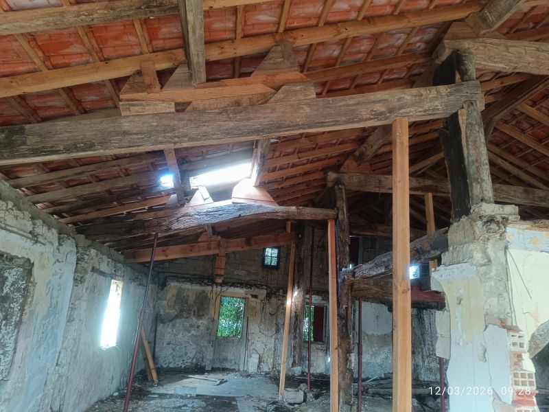

Bonjour, je suis en train de faire une acquisition de maison avec une partie de mur en pierre qui penche.
Ma question est:
comment démonter les pierres correctement et les remonter d'aplomb?
En sachent que c'est seulement sur 4,5m en partant de l'angle vers la fenêtre que le mur penche vers l'extérieur.
Sur la photo c'est le mur de gauche avec ouverture de fenêtre.
J'en ai un autre aussi moins long à refaire. Murs d'épaisseur 40cm

Remonter un mur en pierre, je te souhaite bien du plaisir.
Il faut savoir pourquoi le mur est incliné.
C'est peut être les fondations qui en sont la cause.
Je mettrais des agglos, quitte à placer des pierres (moins épaisses) en extérieur pour garder le cachet.

Bonjour, le chantier va être suivi et donc pas d'agglos possible.
Oui, les fondations sont à reprendre c'est sûr mais c'est simple ça.
C'est pour démonté et remonté...

pour deposer un mur en pierres et les reposer exactement comme à l'origine il te faut les numéroter et les repertorier sur un plan.
Hyper Complexe.

Je pensais les posées sur palettes tout en démontant avec un marteau en pointe les nettoyer avec une brosse métallique. Pour les reposer après avoir refait les fondations, mélange chaud hydraulique et sable 0.4, mouillée les pierres la veille.
J'espère avoir la bonne façon de faire. ensuite joint et enduit à la chaud...

C' est quoi ce cinéma de numéroter les pierres ?
On démonte le mur , on nettoie les pierres et on maçonne dans les règles de l' artCrying

donc si je comprend bien, j'ai le bon procédé. Je connais très bien les parpaings mais pas la pierre.
Merci à vous

C 'est cela , utiliser le niveau , les belles pierres en apparent , les moches au milieu et derrière . Bon courage !BiggrinBiggrinBiggrinBiggrin

Merci du conseil, je pensais aussi utiliser: cordeaux, tasseaux.....mettre des piquets de niveau de chaque coté avec le cordeau tendu...
J'ai 2 murs à reprendre à partir des fondations.
