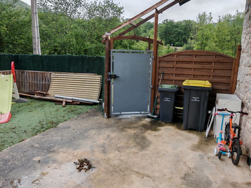

Bonjour à toutes et à tous.
Voilà je vous expose mon problème, j'avais une avancée au dessus de la terrasse sur j'ai enlever car c'était en mauvais état.
Du coup maintenant ça fait plus propre sauf qu'en démontant la structure en bois je le suis aperçu que ça maintenait ma clôture ainsi que mon portillon d'entrée.
Ma grande question est comment je pourrais faire pour renforcer le tout car j'ai du laisser une petite partie d'avancer pour tout tenir, le but étant de remplacer les poteaux bois qui tiennent le portillon.
D'après vous des poteaux acier 80x80 avec platine serait il suffisant pour le portillon ? J'ai peur que ça bouge.
Je vous remercie d'avance pour vos conseils et je joint une photo pour que cela soit plus simple.

C'est un montage similaire aux dominos W00t ; t'en fais tomber un et il y a tout qui tombe
Poteau acier sur platine fixé à la dalle devrait convenir sans problème

Merci de votre réponse en effet oui c'est un montage similaire au dominos 😂.
Du coup l'idée des poteaux acier devrait fonctionner ça ne risques pas de bouger avec le poids? Désolé je n'y connais pas grand chose.

Mais non, ce sera bien plus solide que l'actuel "assemblage"
du 60x60 acier suffit largement

D'accord cela me rassure merci beaucoup
