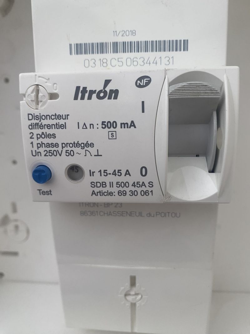

Nous avons le Disjoncteur différentiel 500 mA, qui se coupe régulièrement dans notre maison principal.
la maison a été construite, il y a 6 ans, par des professionnels.

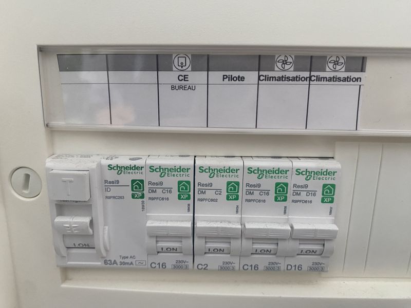

On a constaté que c'est souvent quand la télé est est branché , le lave vaisselle et la pompe à chaleur qui se trouve sur le disjoncteurD16 ou s’est écrit climatisation
est ce que c'est normal ? nous avons une puissance sur notre contrat EDF de 9, si je me trompe pas
en attente de vos commentaires

Un disjoncteur différentiel cela saute :
- soit pour surcharge (il faudrait regardez la puissance maxi affichée sur le Linky), mais peu probable avec juste ca de branché.
- soit pour court-circuit
- soit pour défaut d'isolement, mais vu qu'il est de type S, vos 30mA devrait sauter en 1er
A distance difficile d'en dire beaucoup plus.

Le disjoncteur de la pompe à chaleur est écrit D16, j'arrive pas à joindre mes photos sur word

Sur le dernier disjoncteur, on a la pompe à chaleur

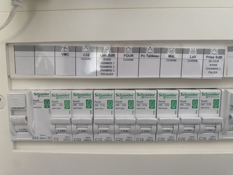

Lave vaisselle avant dernier
