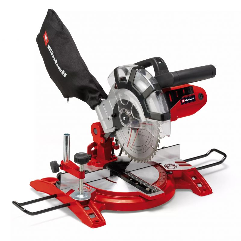

Pour les guide vous placez sur une table des tasseaux pour guider la planche et une butée pour la dimension, et un tasseau pour guider la scie circulaire, je parle d'une scie circulaire portative, si vous avez une scie électrique à onglet de ce genre, c'est super, cela se loue également, il y en a sur Leboncoin et vous ferez du travail sérieux et rapide.

Bonjour Manu-d.en-haut c'est un exemple, pour montrer la scie
De : Bétheny (51)
Dans ce cas, tu peux la montrer directement sur le site de Einhell comme ça :
https://www.einhell.fr/p/4300295-tc-ms-2112/
Mon récit : La Bistorte
licences : WTFPL version 2
Ou en image :
Il fallait connaitre einhell, du coup j'ai regardé chez Amazon, c'est moins cher et port gratuit. je n'ai pas d'action chez Amazon, j'avais commencé par LM celle qu'ils avaient était très cher.
