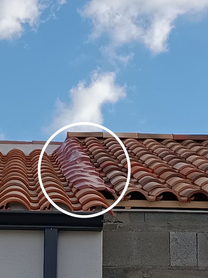

Nous venons de passer sur notre terrain car la toiture vient d'être posée. Nous sommes sous le choc du raccord avec la maison mitoyenne.
Je savais qu'il serait difficile de faire quelque chose de propre car les deux maisons sont à la même hauteur.
Mais de là à imaginer ce truc qui gâche tout ...
S'il y a un couvreur ici qui peut me dire si on pouvait faire autrement... Ou pas !
D'avance, merci.

Tout d'abord il faudrait savoir ce qui était prévu dans le devis, car rappelons le un devis signé est un contrat, il défini donc le travail à réaliser et s'il ne détaillait pas ce point singulier alors c'est de la responsabilité du maitre d'ouvrage car il aurait due demander des éclaircissements avant de signer.

En effet, vous avez raison.
Dans le devis initial était indiqué des tuiles de rives de chaque côté, la maison mitoyenne à côté de nous nous a pris de vitesse, elle a été montée en moins de 3 mois ...
De fait, j'ai considéré à tords que le couvreur trouverait une solution.
Merci pour votre explication.

Quoi qu'il en soit, si une idée pour rendre le truc moins moche est dans la tête de quelqu'un, je suis preneur ?

Bonjour j opterai pour un caniveau coté bas et une rive en tôle coté droit ;vous êtes mitoyen avec 2 constructions neuves même tuiles la je dis chapeau( j 'ose espérer que vous n' avez pas le constructeur commun avec le voisin )

Bonjour, la toiture a été reprise avec la pose d'un dalot. Merci pour vos contributions.
